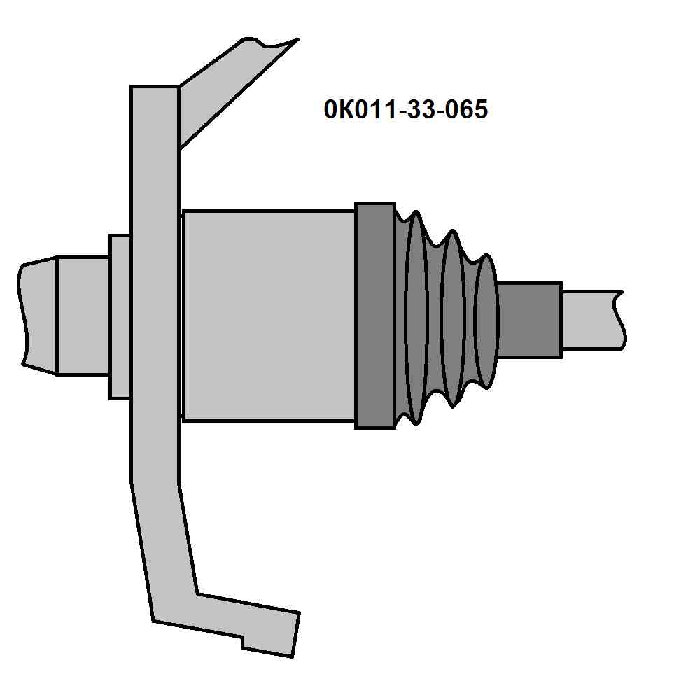

Здравствуйте. Есть необходимость поменять ШРУС. Предлагаются и встречаются лишь те, которые с сальником (пыльником) т.е. тот вид шруса, где установлены два сальника, на гранате и кулаке. У меня же старая модификация с одним сальником. Изрядно поизношены шлицы в районе стопорного кольца и поэтому переодически колечко сползает и начинается бряканье, а когда включаются муфты, то иногде, при повороте вообще вылетает всё из зацепления. Подскажите плиз каталожный номер моей гранаты или может у кого что завалялось?Прикрепленное изображение

А вот и твой привод, похоже, 0К011-25-ХХХ. Вот только что вместо иксов подставлять, я не знаю.
У меня вот такие стояли 0K012 25 500 и 0K012 25 600, тоже с одинарным сальником (в кулаке только)

каталожный номер гранаты 0К01204900, я себе такие ставил, но было это давно, у меня кореец 94 года. до сих пор стоят без проблем, а у внутренних другой код.

шрус по количеству внутренних шлицов надо подбирать))) снимать и считать))) а снаружи они одинаковые)))
как то вот так примерно:
827002 со стороны колеса Внешнее зубчатое соединение со стороны колеса: 26
Внутренне зубчатое соединение со стороны колеса: 24
899053 со стороны колеса Внешнее зубчатое соединение со стороны колеса: 26
Внутренне зубчатое соединение со стороны колеса: 25

"к" латинскую подставить надо: 0K012 04 900
Но все равно в наличии нет.
