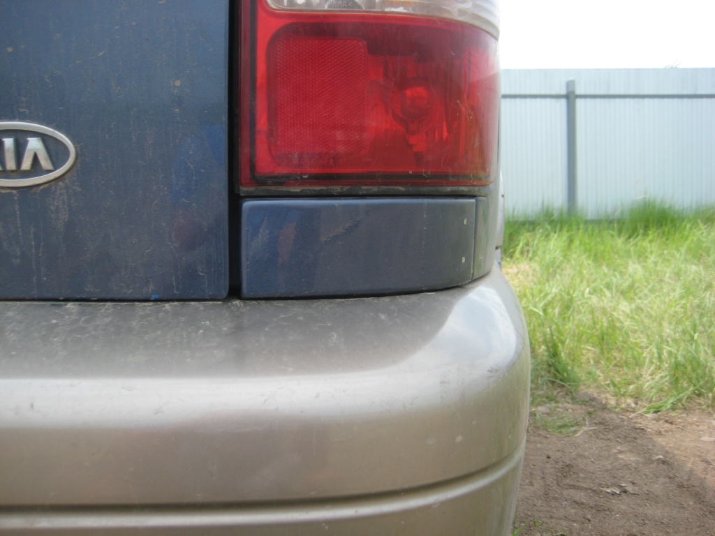

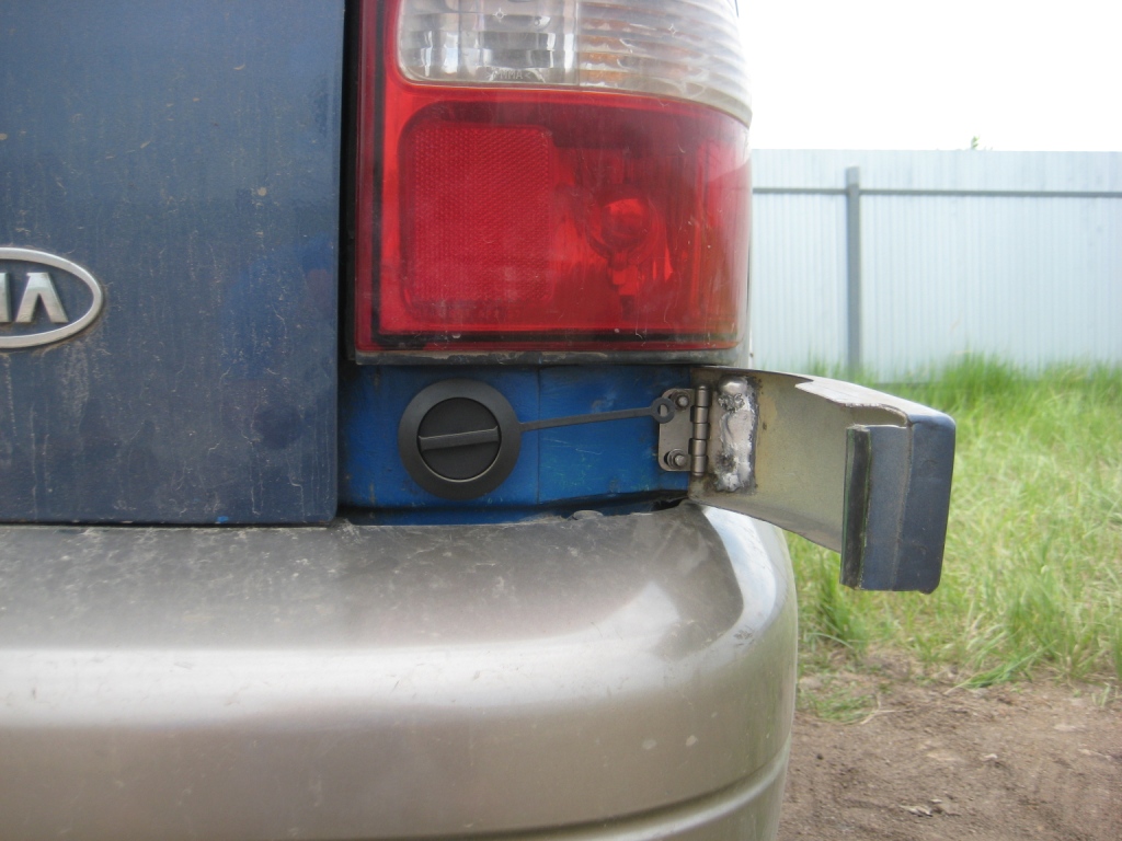

дальше надо было определиться с заправочным устройством.
В правилах по установке гбо написано, что ЗУ должно быть установлено с правой стороны по ходу движения автомобиля и не должно выпирать за пределы автомобиля. (установщики это правила не придерживаются вообще и просто игнорят его)
походив вокруг машины примеряя везде ЗУ пришла все таки мысль в голову, а дальше надо только ее развивать.
открутил накладку, спилил крепеж, припаял петлю, просверлил отверстие, ну и все готово. (как все быстро на словах))))
Забегая вперед скажу, что ЗУ получилось в очень удачном месте, заправщики радуются как дети што не приходится лезть никуда, а все удобно и всегда чисто.

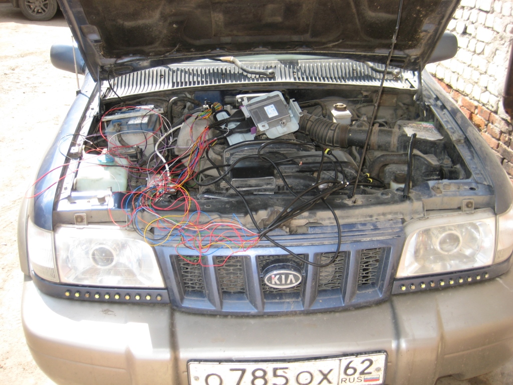

по большому счету под капотом все закончено, пора перемещаться к мозгам.
и тут я не пошел по пути большинства и не стал размещать ЭБУ под капотом.
а разместил его рядом со штатным ЭБУ автомобиля. там же подключил форсунки, лямду, питание тахометр, и все что требуется. под капот у меня ушли разъемы на 4 газовых форсунки, map сенсор, датчик температуры редуктора и эл клапан подачи газа.
доподключаем все под капотом и все, можно заводить и цеплять ноутбук.

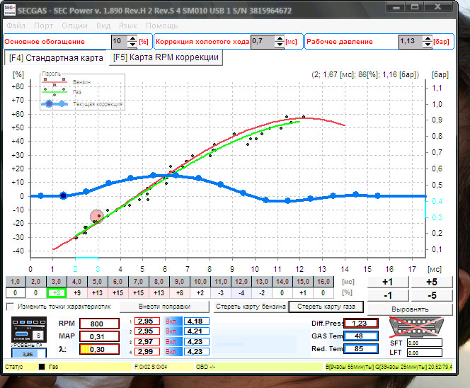

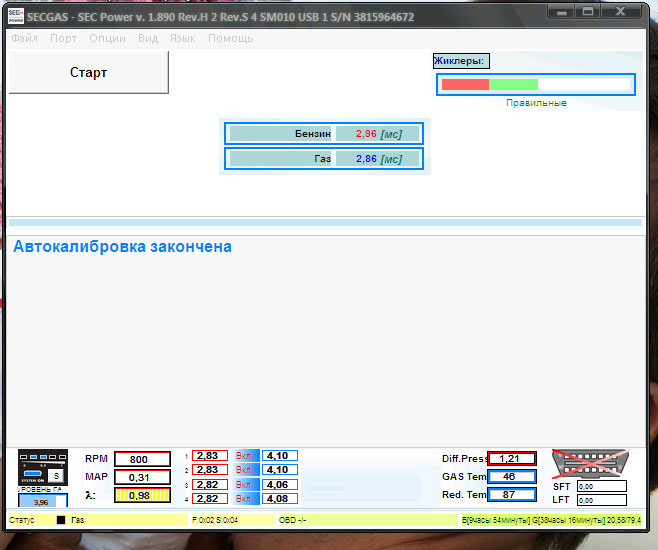

Программа настройки после автокалибровки выдала что слишком маленькие жиклеры, постепенно по 0,1мм прибавляя рассверлил жиклеры до 2,3мм и поднял давление в редукторе до 1,2атм. все стало отлично, разница бензофорсунок и газофорсунок составила 0,1мс.
Потом выкатал карту принял поправки и все, дальше по сей день радуюсь езде на газу.

спустя полторы тысячи км. подключил еще раз компьютер. Показания давления редуктора изменились, Давление выросло до 1,25бар.
Вобщем опустил до 1,21 стер старую карту, накатал еще раз карту, и все ништяк.
автокалибровка
карта бенз\газ
А, кстати, в первый раз забыл в программе указать наличие лямда зонда, и все это время катался без коррекции по лямде, только по мап сенсору, сейчас выставил отслеживать лямду, карта накаталась с первого раза без принятия поправок.

у тебя время впрыска бензина 2,95, а газ 4,18 так получается?
судя из графика выходит так. Пробовал поднимать давление до 1.3бар, тогда разница впрыска менее 1мс. Но разницы в движении никакой нет. Опустил обратно до 1.2бар.
После 4000об/мин включается бензин, так што разница в 1.2мс ни на что не влияет.
