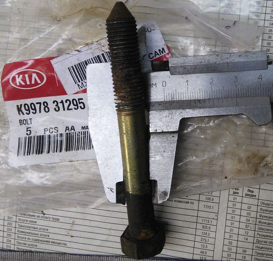

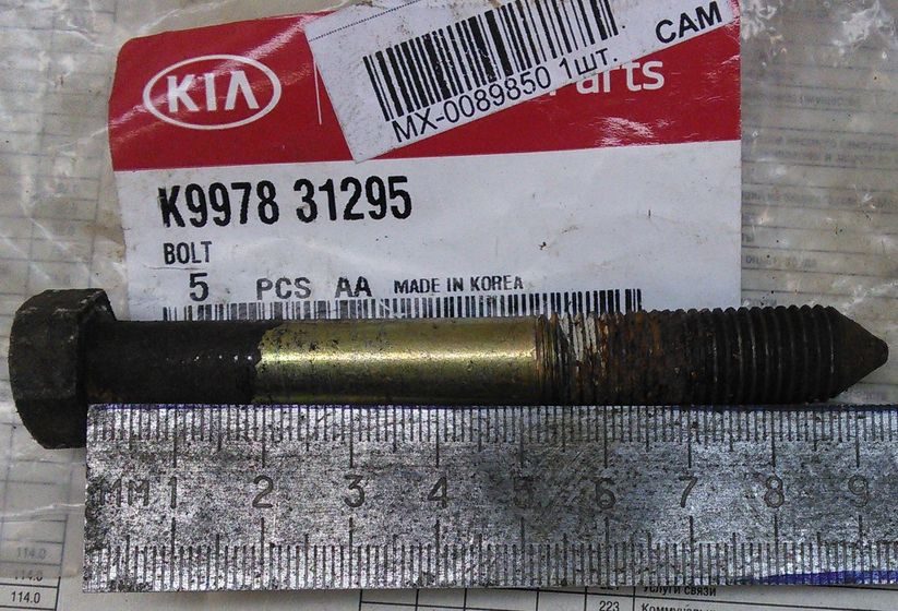

№28 на схеме. K997831295 - 1шт. Болт крепления тяги панара к чулку заднего моста. Нужен 1 такой болт. Заменить на болт от жигулей не получится, потому, что гайка, куда вкручивается этот болт, приварена к чулку заднего моста. А шаг резьбы разный. У нив, шнив, тазов - М12х1.25 У нас - М12х1.5
Тело болта 11мм!!!

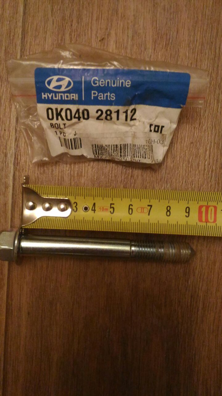

№23 на схеме. 0K04028112 - 1шт. Болт крепления тяги панара к раме. Нужен 1 такой болт.
Тело болта 12мм

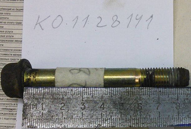

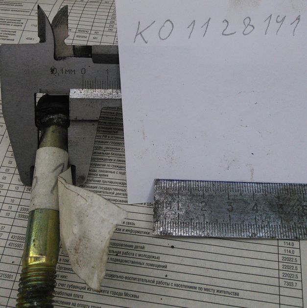

№14 на схеме. 0K01128141 - 2шт. Болт крепления длинной продольной тяги к чулку заднего моста. Нужно 2 таких болта.
Тело болта 12мм.

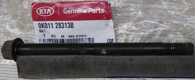

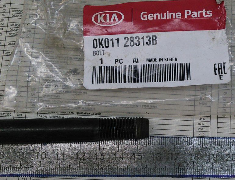

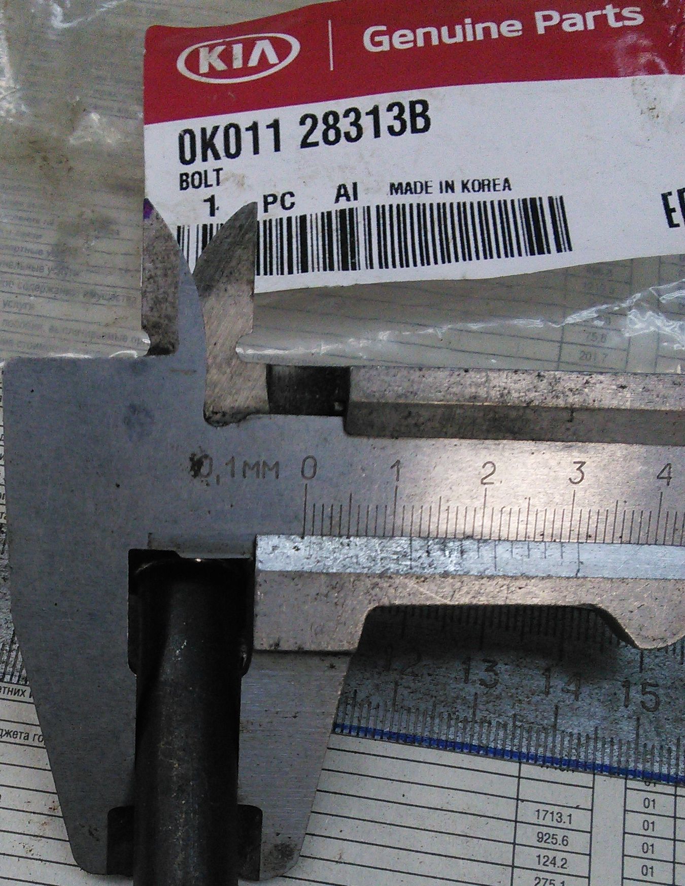

№7 на схеме. 0K01128313B - 2шт. Болт крепления длинной продольной тяги к раме. Нужно 2 таких болта.
Тело болта 12мм.

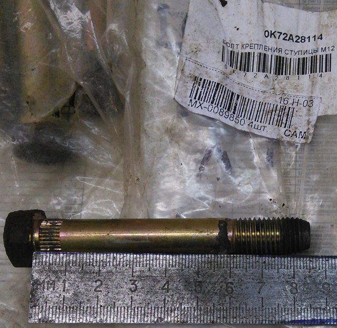

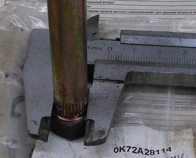

№13 на схеме. 0K72A28114 - 4шт. Болт крепления короткой продольной тяги. Нужно 4 таких болта. Заменить на болт от жигулей не получится, потому, что у жигулёвского болта шетигранная головка на 19, а у нас на 17 и эта головка упирается в приваренные пластины к мосту и к раме. То есть если хотите использовать жигулёвский болт, то его 19 головку придётся стачивать хотя бы с одной стороны на 1мм, чтобы он сел в посадочное место киа.
Тело болта 12мм. Диаметр накта (шлицов) 12.4мм

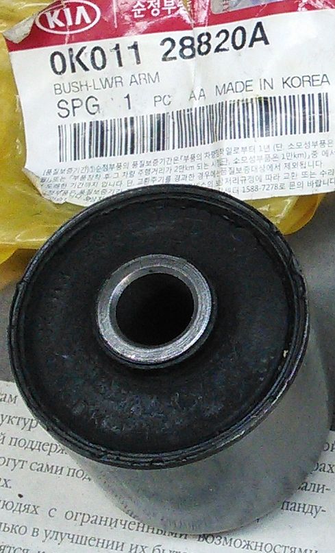

0K01128820A - 4шт - с/блоки длинных продольных тяг №10 на схеме

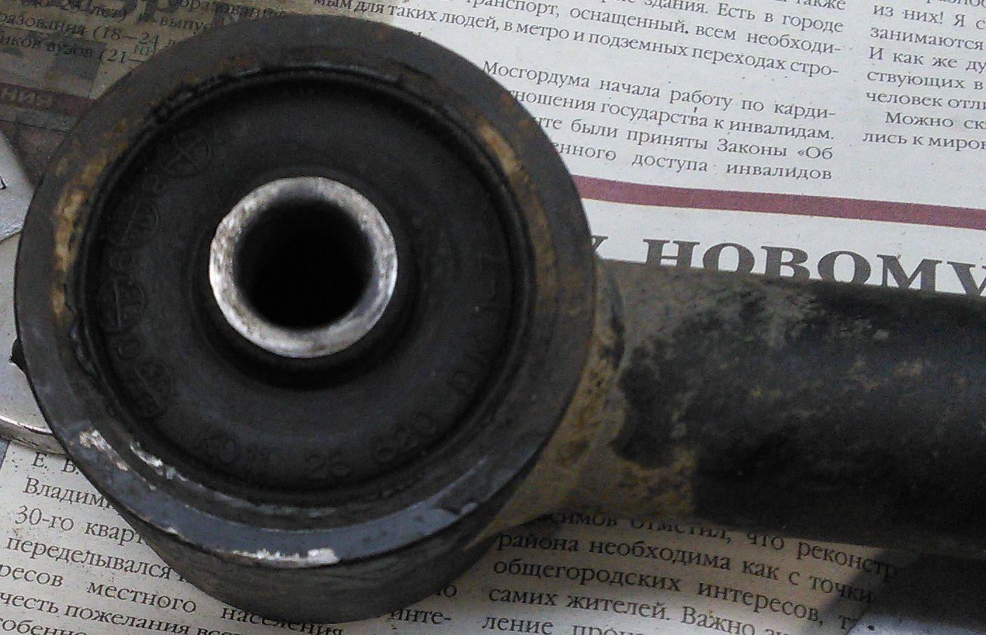

0K72A28840A - 2шт - с/блоки тяги панара №12 на схеме

а чем отличаются сайлентблоки 0K72A28840A и 0K72A28840, 0K01128820A и 0K01128820 !! они взаимо заменяемые?
Мне в упаковках 0K01128820A пришли с/блоки 0K01128820. Значит взаимозаменяемые. В оригинале идут сайлентблоки DK. Правда на момент покупки по цене они не особо дешевле оригинала были, поэтому брал оригинал, тем более, что не себе smile.gif.
Но 0K72A28840(A) нелзя менять на 0K01128820(A). У них внешний диаметр чуть разный.
сюда подходят длинные болты подвески Нивы, Но только что бы доехать, ибо как справедливо замечено выше качество оставляет желать лучшего.
так что не скупитесь и заказывайте оригинальные болты.
PS а еще туда подходит какой то болт от БМВ
