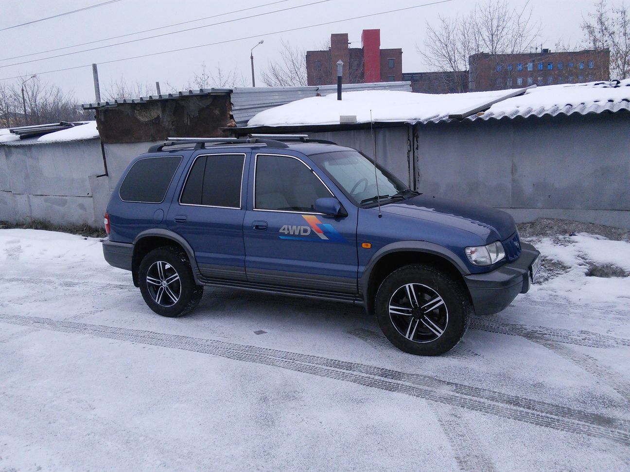

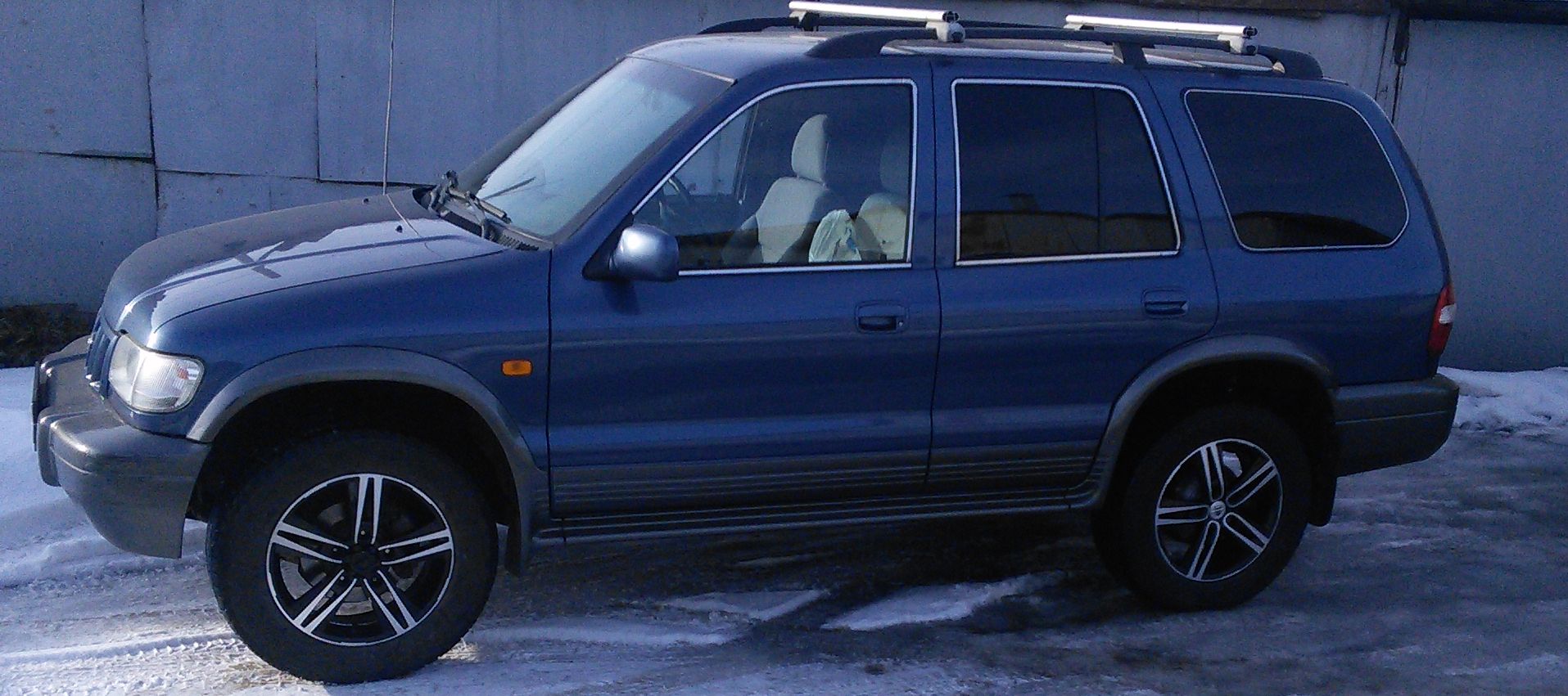

Предыстория. Пересев с заряженного таза на спотрэйдж я просто sensored.gif от отсутствия тормозов на машине. Замена стоявших после покупки колодок HI-Q (саншинг) на textar значительно улучшило ситуацию, но по сравнению с тазом тормозов всё равно нет! Было принято решение установить тормозные диски большего размера в паре с другими суппортами. А для этого надо колёсные диски большего радиуса.
Сначала я купил диски с вылетом 20. Но передние колёса сильно вылезли из арок.
Я их и отвёз назад в магазин. Затем купил кик с вылетом 40.
Диски вошли в передние арки идеально. Но пришлось растачивать ЦО 2х дисков чтобы хаб пролез. И теперь мне стрёмно, не мало ли "мяса" осталось на передних дисках?

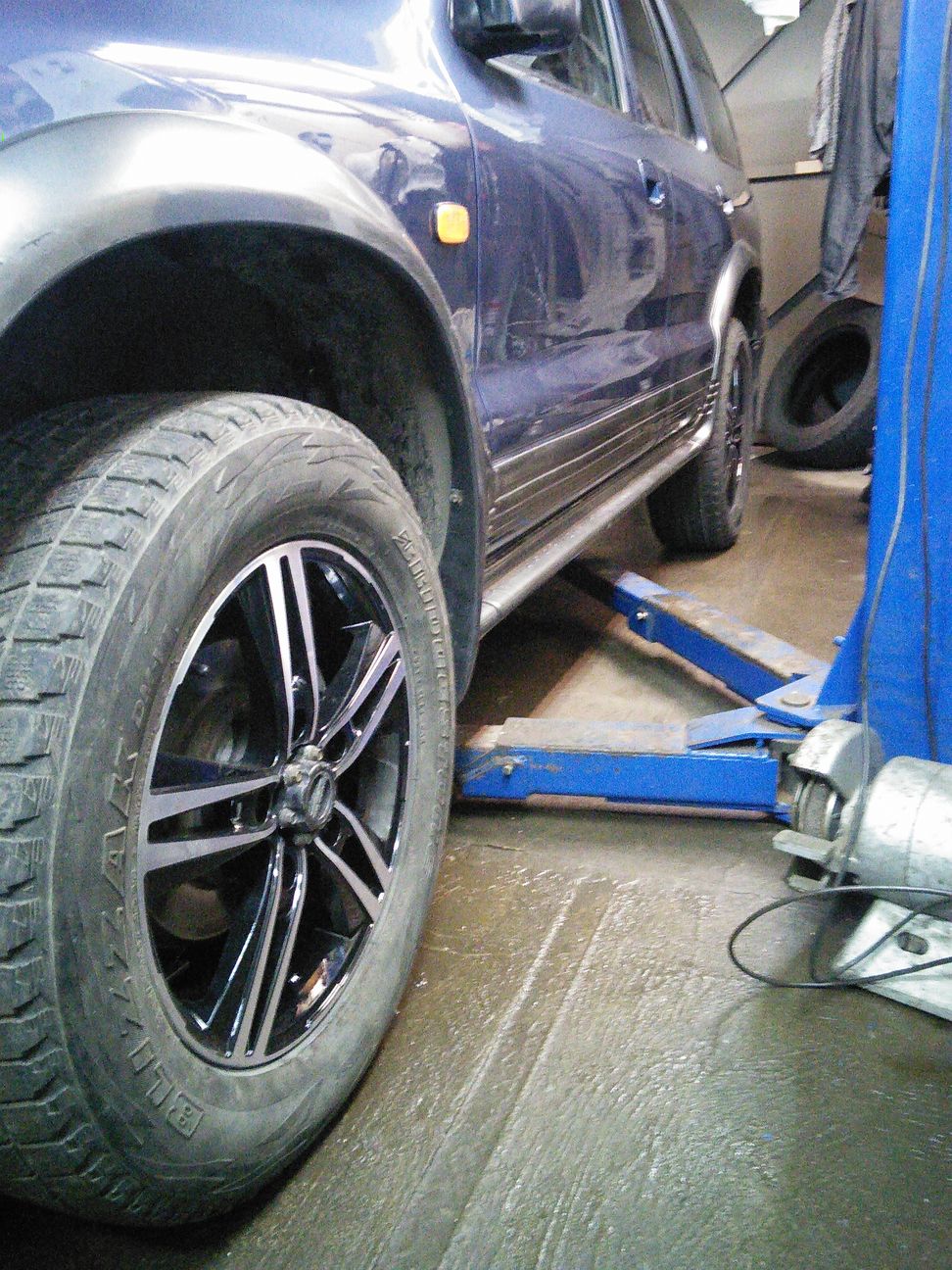

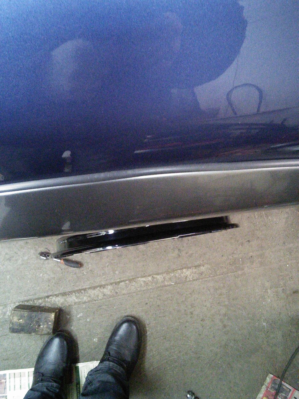

В задние арки диски глубоко ушли. Пришлось сделать две 15мм проставки (расширители колеи).
