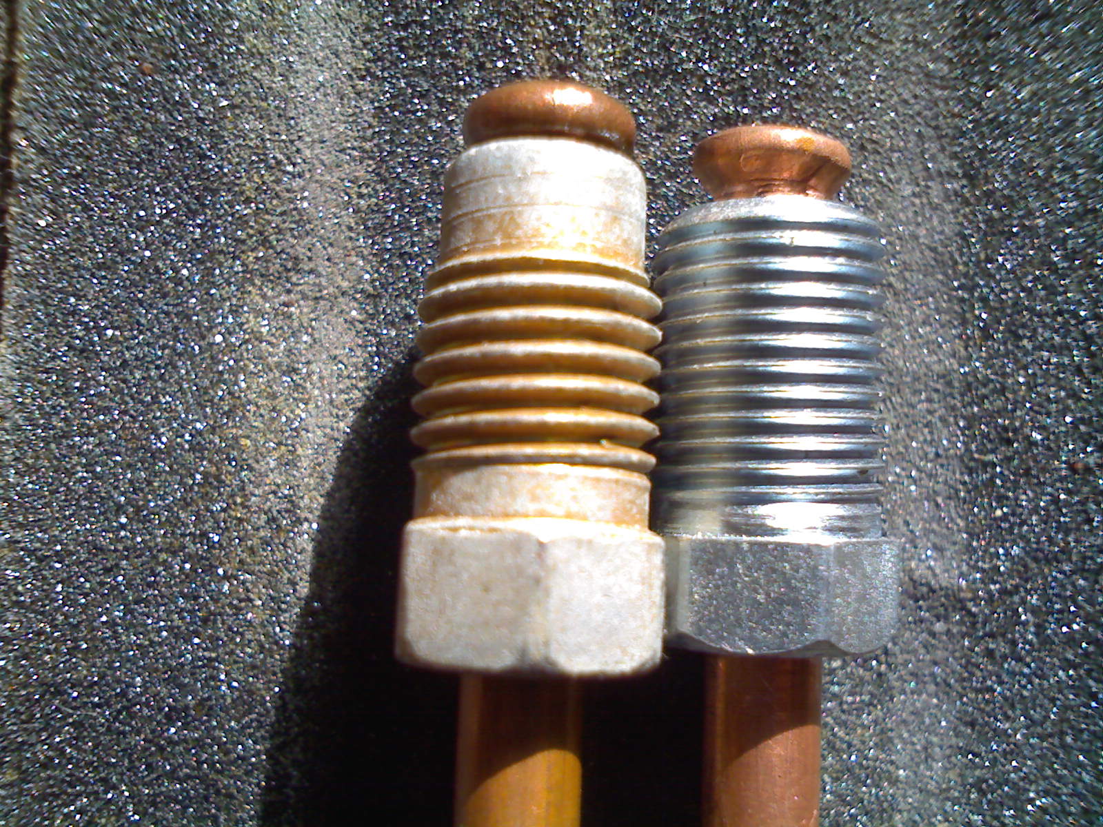

Сегодня суппорт правый заменил - и по ходу дела возник вопрос :
- Кто-нить сравнивал наши штуцера на тормозных трубках с жигулевскими - они часом не одинаковые? smile.gif
post Apr 3 2008, 03:29 PM
Сообщение #154
Слав, штуцера я непробывал....а вот масленка на кардан от нивы неподходит
. резьбы разные.....
DimTs

Штуцера от любых иномарок (ставил медные универс. трубки от немцев. Правда на Сефию, но тож КИА smile.gif ). У жиговских диаметр другой.
post Apr 3 2008, 06:36 PM
Сообщение #156
Ну в общем то вот - отрыл у себя smile.gif тормозную от классики - слева на фото
Не подходит - тот-же размер (ключ на 10) резьба другая. И кстати класно подходит спец.ключ от жигулей для тормозных трубок smile.gif Прикрепленное изображение
На Sport на тормозных штуцерах резьба 10х1. Изучил,когда менял тормозную трубку.
