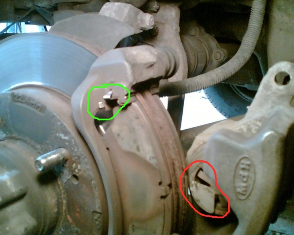

Цитата(brat po razumu @ Oct 18 2008, 07:52 PM) *
Поменял сегодня тормоз.колодки,заодно и пружинки сфот.
Пружина верхняя:
Имеют тенденцию к аннигиляции при соприкосновению с хорошей грязью smile.gif
Пружина верхняя:
Спасибо, только чейто рисунки у меня не увеличиваются. Или это с форумом чейто не то?

Не нравится мне работа супортов на моем СПОРТИКе.
Проезжаю 5 - 6 км., проверяю нагрев переднего тормозного диска - слюна выкипает мгновенно (а что будет если в холодную воду где-будь залезу - прощай диск с трещинами или восмерить начнет). Задние тормозные диски - чуть теплые.
Вывесил передние колеса, при прокручивании отчетливо слышно трение колодок о тормозной диск.
Под каждую колодку установлено по 1 пружинке против гремучести на кочках (где то читал, должно быть по 2 шт.?)
А также на цилиндре левого супорта отсутствует пластинка - похожая на лист клевера.
1. Как вылечить трение колодок и вследствии нагрев диска.
2. На что влияет отсутствие "клеверной" пластинки?
post Apr 16 2009, 12:26 PM
Сообщение #295
Цитата(Andsanich @ Apr 16 2009, 11:20 AM) *
Описано совершенно нормальное поведение дисковых тормозов.
Лечить тут нечего.
Пружинки все можно повыкидывать - они не влияют на работу тормозов, просто будут колодки греметь.
По поводу "поведет"... это легенда идет от вазовских кривых дисках с неравномерной закалкой. Вот их вело.
post Apr 16 2009, 01:40 PM
Сообщение #296
Цитата(Andsanich @ Apr 16 2009, 10:20 AM) *
Проезжаю 5 - 6 км., проверяю нагрев переднего тормозного диска - слюна выкипает мгновенно ...
Похоже на подклинивание суппортов. Для начала можно попробовать вручную разработать.
post Apr 16 2009, 02:01 PM
Сообщение #297
Если бы суппорта были подклинены, то колесо крутилось бы с усилием.
А там всего лишь
