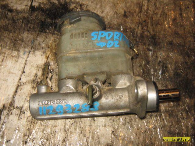

post Jun 19 2010, 01:45 PM
Сообщение #682
Сообщений: 265
Регистрация: 21-March 08
Из: Таханрог
Пользователь №: 4,765
место дислокации: Таханрог
вот что нашёл,Прикрепленное изображение это от ХОНДЫ стояло на спортике, может нам ещё от чего нить подходит главный тормозной?
