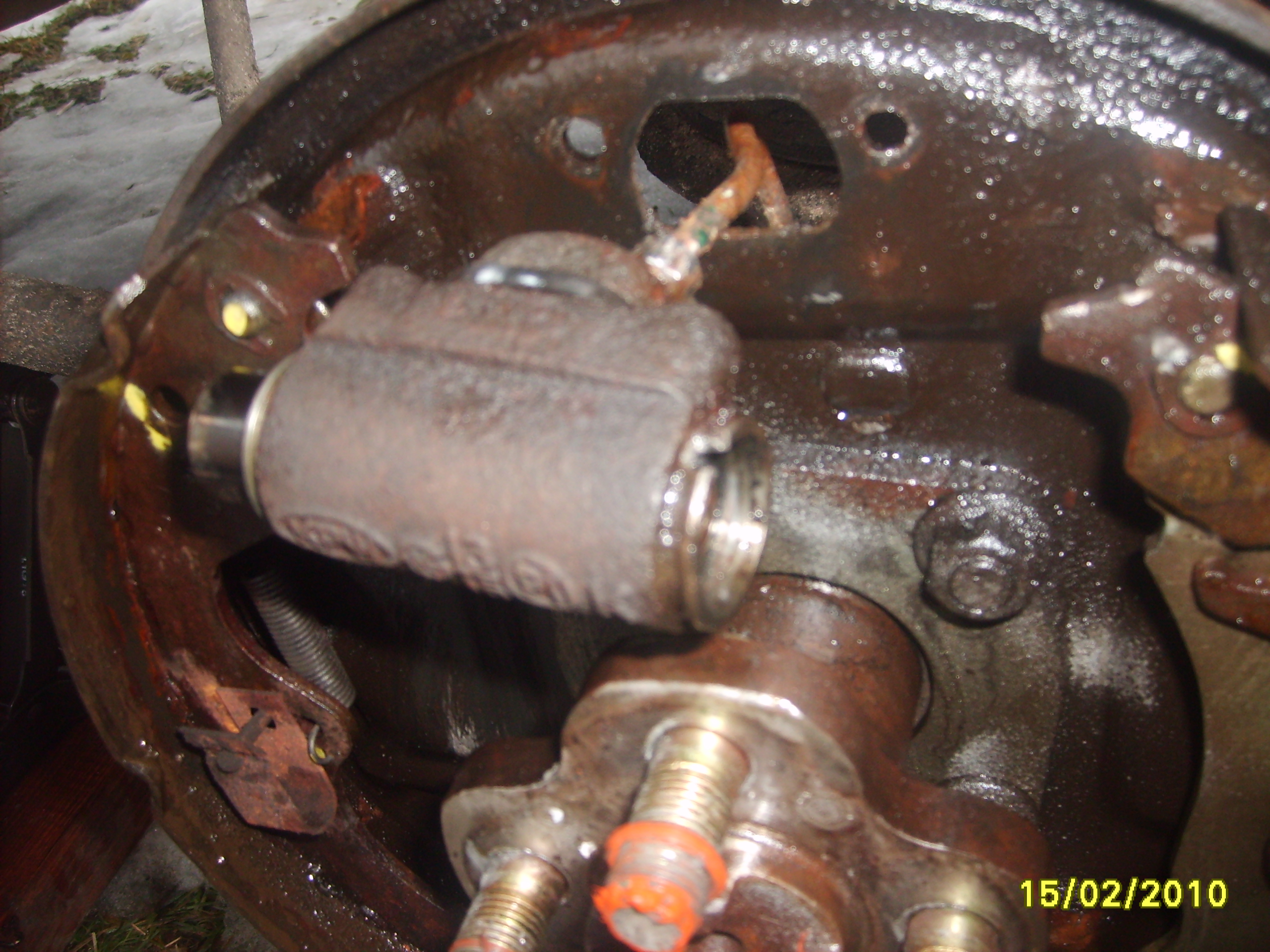

Ребят,тут вот такая беда( за последнии пару месяцев поменял 3 задних цилиндра sad.gif текут и все тут 1111480105.gif блин обидно до слез( толи брак кругом , толи руки кривые) скажите может там есть технология-хитрость какая при установке?

1. Откуда текут (точка утечки)?
2. Сразу потекли или через какое то время?
Если текут со стороны поршней и потекли не сразу, значит попала (или была) грязь. ИМХО: Перед установкой цилиндр разобрать, промыть и смазать тормозной жидкостью, собирать и устанавливать в максимальной чистоте.

Начну с предыстории:пришло время поменять передние колодки,когда я отодвигал передний цилиндр от колодок железкой (крышка бочка тж была снята) я услышал "бурлящий ручей" потом увидел что под заним правым колесом бассейн))давления не выдержал( второй момент в том что тж чистая т.к. я в тот же день "вымещал" страрую (купил литр тж и без слития старой слил с каждого колеса по стакану жидкости) т.е. на грязную тж грешить не могу) все потом начался день сурка sad.gif покупаю цилиндр иду в гараж домкрачу колесо снимаю колесо потом мучаюсь с барабаном потом лицезрю что все залито тормозухой( ТЕЧЕТ ВСЕГДА ИЗ ПОД ПЫЛЬНИК-САЛЬНИК) далее я все вытераю вычищаю ставлю новый цилиндр одеваю барабан прокачиваю(спускаю мл200 тж) одеваю колесо и поехал) на неделю-две хватает сухо, потом опять все поновой sad.gif и так уже 3 раза) уже 4 цилиндр купил((((( последний цилиндр продержался около 3 недель уже успакоился, как вдруг пришлось резко затормозить встал как вкопаный ,скразу остановился думаю дай проверю ,заглянул под колесо и опять из под барабана ручей течет 1111480105.gif я в шоке( думаю может поехать в сервис может они инопланетянены подругому делают)))

Ручьи и Лужи это конечно гипербола,а вот наблюдаю одно и тоже после снятия барабана- поршень из цилиндра и пыльник-сальник или как вы говорите манжет вырван в бок(лево право без разницы) и от туда течет дуром(может просто капать) при каждом торможении.И еще не понял как может быть в новом цилиндре грязь?))

Если я правильно понял, то поршень вылезает из цилиндра и рвет пыльник (манжета, она внутри цилиндра на поршне) и из под поршня льет.
Такого быть не должно даже при изношенных накладках!!!
Колодки менялись??? Старые остались (а вдруг?)? Надо сравнить установленные колодки с оригинальными. И просмотреть и проверить посадочные места колодок.
Еще вопрос. Цилиндры текут с одной стороны авто или с двух?
Если с одной то смотреть посадочные места, сравнивая с противоположной стороной. Если с двух сторон то смотреть колодки. ИМХО.

1.Течет так как ты говоришь
2.Колодки не менялись( заводские) с виду очень даже живые еще(пробег 55всего)
3.Течет с одной и той же стороны

Я так и предполагал. Снимай оба задних барабана и сравнивай механизмы. На дефектном что то отвалилось или сносилось или загнулось и т.п.!!!
Если старые цилиндры не повыбрасывал, то и не выбрасывай! Они хорошие, дело не в цилиндрах!
Обязательно отпишись. Успехов.

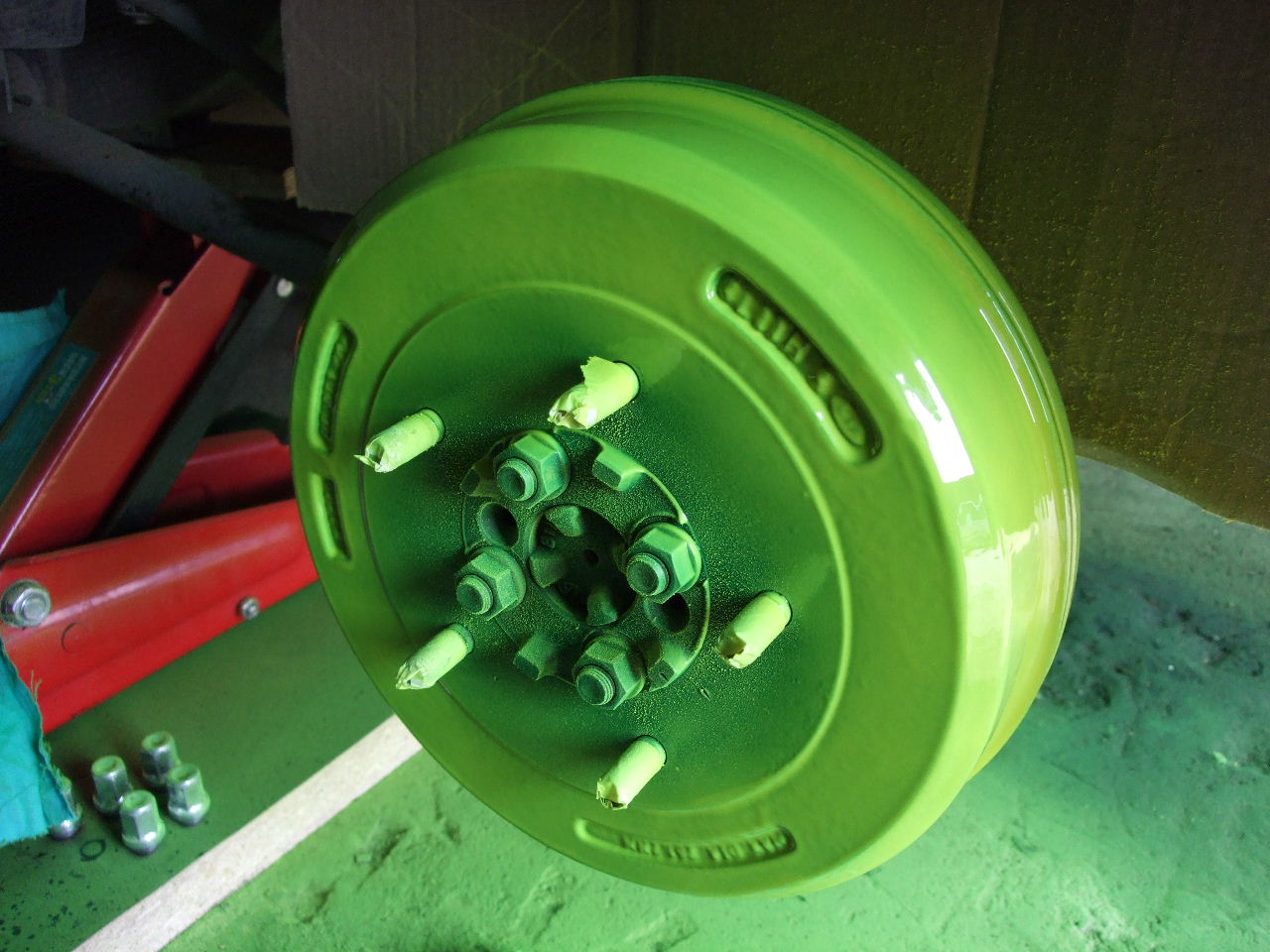

Сделал ревизию задних тормозов - ничего менять не буду - нормально. Много пыли - продул компрессором.
Подтёки около манжет - это я ВДшкой побрызгал. Пробег 83000, колодки менять не надо:

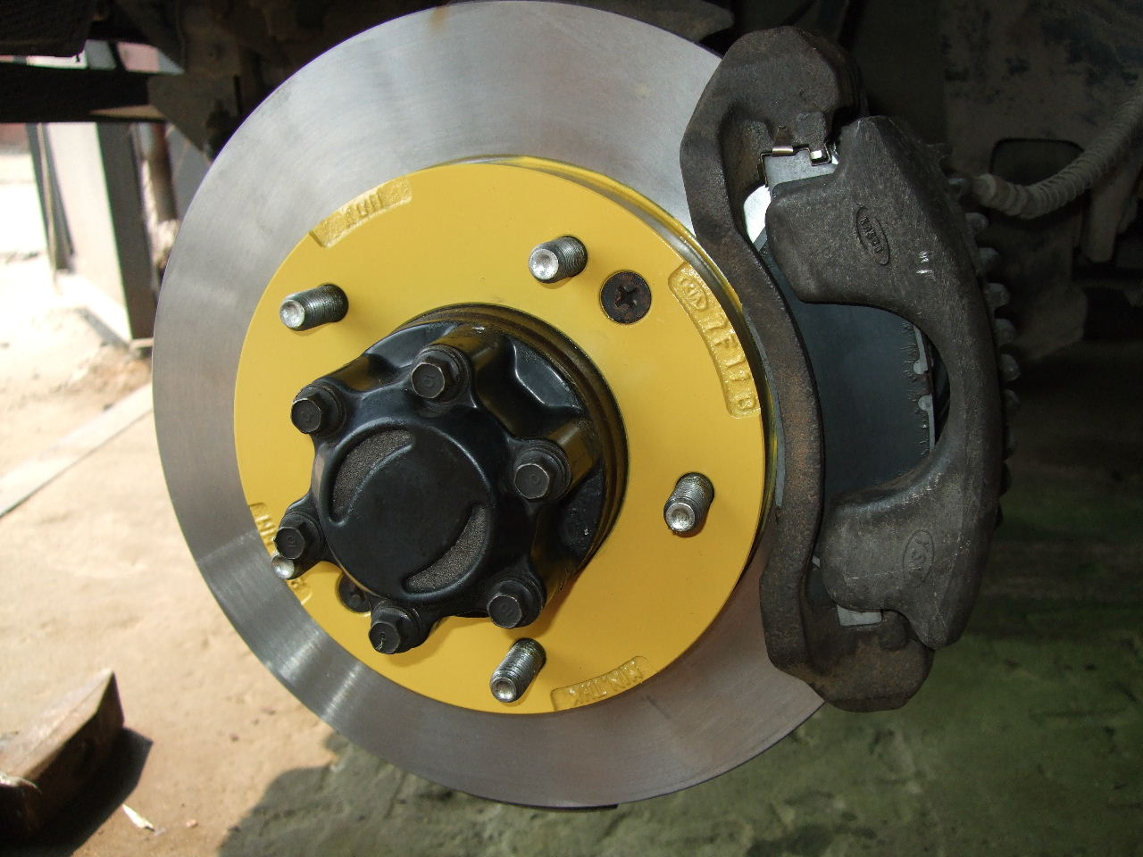

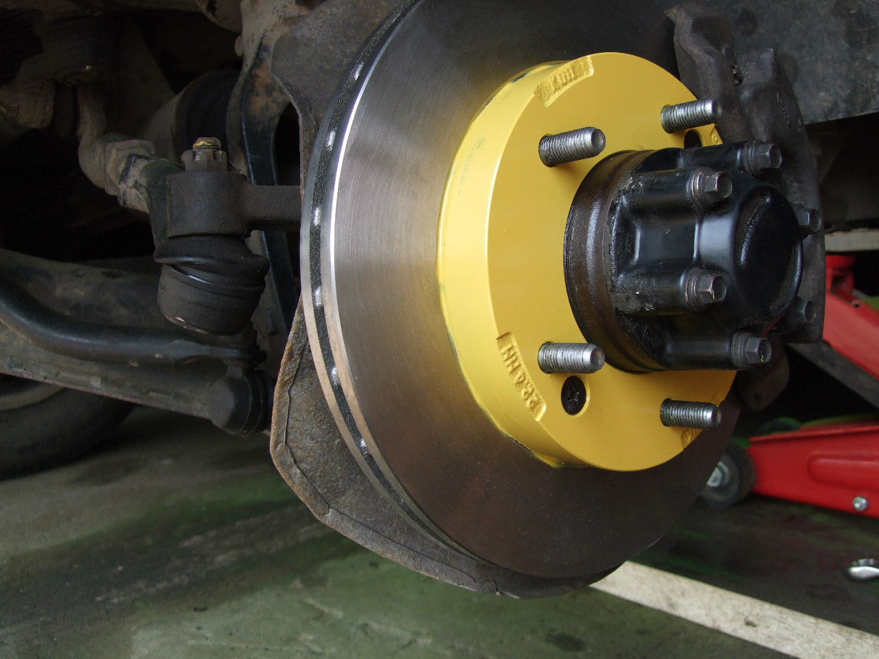

Так же, поменял передние торм диски:
Старые, были основательно "попилены" - весили значительно меньше.
Поршень суппорта разработал монтажкой предварительно, заливая под манжету ВД-шку. Задвигались поршни шустрее - "выбег" авто стал больше; катится мафынко легче. B128.gif smile.gif
