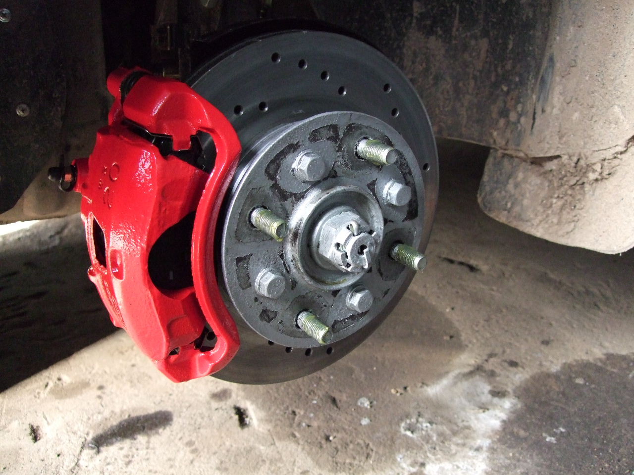

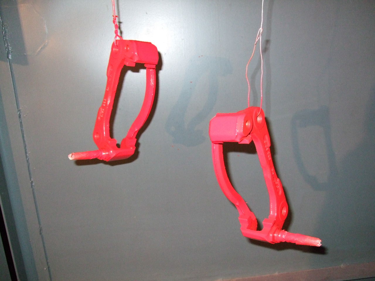

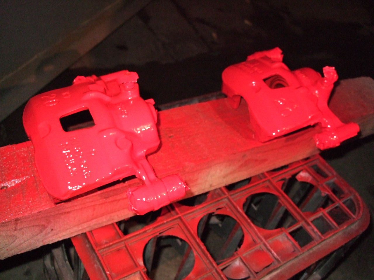

Кароч: "Ксендзы охмурили Козлевича": Пришёл в автмагаз. Грю продавцу: "дай, блим, краски жёлтой ".
Захотелось чёт покрасить, в этот раз, в жёлтый.
В прошлый раз красил в красный:
Прикрепленное изображениеПрикрепленное изображениеПрикрепленное изображение[
Грит: "ЕСТЬ" !!! Супер!!! Люминисцентная! Т.е. в темноте - светиццо шописец! Тут, мол, один чел на ХАММЕРЕ приехал - спецом чтобы баллончик такой купить у нас!!! smile.gif
Ну, у меня варешка-то открылась, слюни-то потекли, думаю: "Все как лохи будут катаццо, а у меня (ну и на хаммере ещё чувак нищитаеццо) - в темноте светиццо будет" !!
Кароч: Гордыня обуяла...
Купил баллон. "АВRO" типа USA, недорогая.
Во-первых - баллона тока-тока на один барабан хватило. А был этот цвет - тока один. Пришлось ехать на МКАД в "планетажылизяка".
Во-вторых - в темноте запростотак - йух светиццо - только если посветить, да и то...
В третьих - цвет нихуа не жолтый а цвета, такого, ммм, гнойного!
В восьмых - центробежные силы разбрызгали незасохшую краску во время движения - и один диск я перекрашивал и отмывал колёсный диск изнутри. Т.е. третий баллончик пошёл.
Ну и в добавок: краска жидкая, долго сохнет и ваще - я огорчён.
А спереди - там уже нормальная жёлтая краска в три слоя. Для понту. И для пафоса.
Как всё заипало...

Цитата(Художник @ Jul 27 2010, 01:45 PM) *

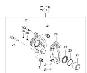

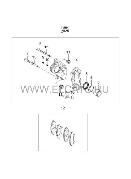

Хм.. задался тут вопросом замены направляющих .. и не понял. В каталоге направляющие состоят из двух частей..
Втулка направляющей тормозного суппорта 0K045 33 662
Втулка направляющая тормозного суппорта 0K75A 33 692
Направляющий - этож единый болт.. Что из этого заказать?
(на картинке - номер 7 и номер 15)
вот и я о том же. так и не заказал. В итоге пошел к токарю и с образцом и он за 150р. выточил и резь у нарезал! удачи в поисках.
видимо это схема от другой модели... у меня тоже направляющая единым болтом...

Странно.. Просто указаны то они правильно. Один - верхний, отличается от нижнего на рисунке. Никто не пробовал заказывать?
вот так ?Прикрепленное изображение

Цитата(shab niggurat @ Sep 10 2010, 07:05 AM) *
Воооо!!! А номерков нет случаем?
0K045 33 662 Втулка направляющей тормозного суппорта нижняя
0K045 33 661 Направляющая тормозного суппорта верхняя
