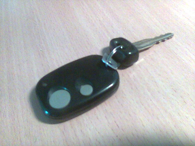

Да уж... перспективы не радужные нарисовались. Брелок рабочий один и тот через раз ... два срабатывает... Вот ведь придумали защиту...

А причем тут ИММОБИЛАЙЗЕР??? ef.gif ef.gif ef.gif Брелок - это сигнализация! B228.gif

Вскрыть его и протереть спиртом контакты платы под кнопками.
Только полярность батарейки не перепутай при сборке.

По нажатии на маленькую кнопку отключается иммобилайзер (ну у меня 100% так), открываются дверцы и в течении 30 сек. (примерно) можно заводиться, если дольше то только стартер крутит и все. Опять нажал-и заводись. Вот так... А брелок один остался. Звонил офф. представителю, пообещали поискать возможности подбора нового брелка, уже две недели прошло. В понедельник опять позвоню... отпишусь тогда. Но чувствую чем иммо отключать, лучше (да и дешевле думаю) брелок новый найти. Почитал сообщения-жутко становится... как же без брелка???
Да! Это и есть иммобилайзер!

Потребуется его "привязать" к "мозгам". А офф. представитель в состоянии это сделать? И сколько денег они возьмут за это?

Точно не сказали, сказали долларов 50 примерно, но насколько это реально. Я тут все прочел и думаю, что шансы нулевые. Менеджер посоветовал купить сигналку новую, а старую отключить, но кто отключать будет. Я понял из сообщений не каждый электрик такое сделает...

Отключить иммобилайзер будет стоить гораздо дороже, чем найти такой же брелок (по объявлениям о продаже на разбор) и "привязать" его к "мозгам". Я имею ввиду не официалов, а немногих специалистов, имеющих Carmanscan и опыт в этом деле.
