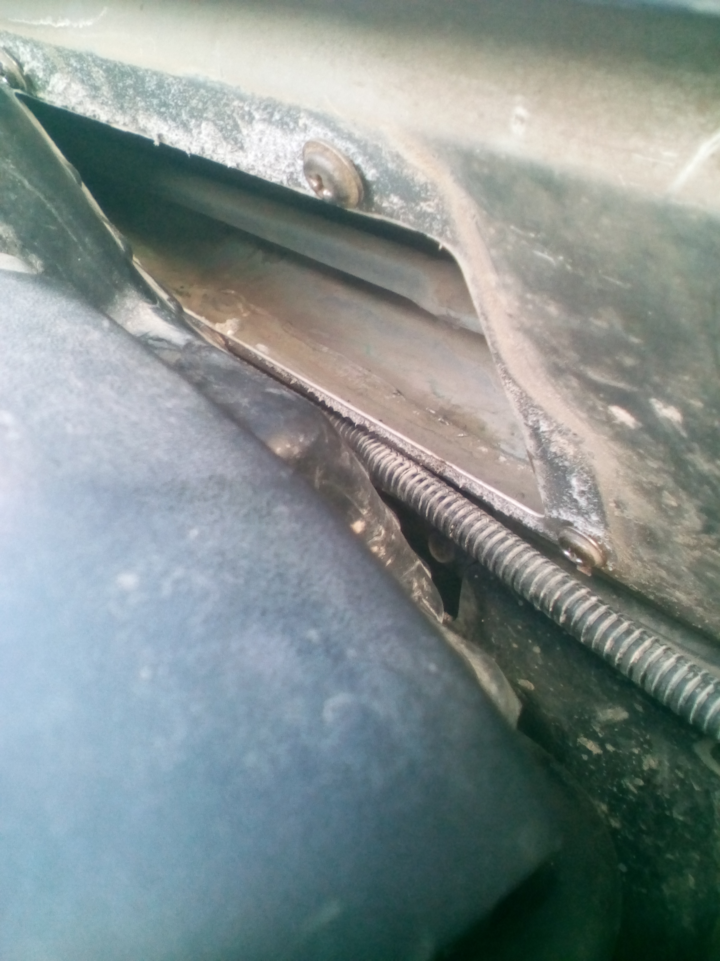

Я у себя вот так залепил, и отгородил оставленное окно от остальной пазухи
Но все одно откуда то подсасывает! значит есть еще где то окна!
Продолжаются изыскания - почистил печку (радиатор) и кондиционер (испаритель) без снятия и полного разбора
Видео
Если еще и каучуком перегородить канал, то левая закупоренная полость гнить везде начнет. ИМХО

Похолодало, открутил лючек в моторном отсеке и заглушил воздухозаборник под лобовым стеклом, температура в соплах печки, за счет теплого воздуха с моторного отсека, повысилась градусов на 10, и в салон быстрее прогревается.
И, особо - за то, что поделился!
А вто бы еще реализовать - горячий воздух брать с кожуха выпускного коллектора!
Я сам ни как не могу добраться.
А в машинке за минус 15, несмотря на проведенные доселе мероприятия, не жарко!
Не смог решить, как без гемора этот канал перекрывать, заслонку бы ...
на ВАЗах давно реализовано
Только надо что бы он дистанционно мог закрывать и окрывать канал. Регулировать там не надо!
Но, его можно доработать, а это уже вариант!

Коль, а пробку на радике давно менял? B020.gif , я почти каждый год меняю, осень настала, смотрю не Ташкэнт, пробку на замену, не создает она давление. Сейчас радиатор у меня сопливит, так вот пока не прогреется до 50-60 дует прохладным, а потом как давление наберет - жара. biggrin.gif Этот год до радиатора руки не дошли, но сетка кое как помогает на заборнике, сильно не шелести листва. ladosi.gif
Я специально пробку подрезал чтобы убрать давление еще лет с шесть- семь тому как...
При чистом радиаторе печки абсолютно без разницы ... греет замечательно. smile.gif
Печечку поменять ... решиться. Все одно к замене дело идет.
И испаритель снимать и чистить - а лучше печку из него сваять -баня в салоне будет...

Срочный вопрос 32a.gif 32a.gif 32a.gif .Радиатор печки находится внутри наклонной выпуклости у левой ноги пассажира dumai.gif ???Полез лист из вентилятора доставать 1111480105.gif 1111480105.gif 1111480105.gif ,заодно пока всё открыл хочу продуть компрессором и пропылесосить.Но для этого надо отверстие для воздушного пистолета просверлить( рад.печки район) B228.gif .Вот dumai.gif где лучше B093.gif ,потом пистоном заткнуть и усе B228.gif 32a.gif 32a.gif 32a.gif

Срочный вопрос ...Радиатор печки ...,заодно пока всё открыл хочу продуть компрессором и пропылесосить.Но для этого надо отверстие для воздушного пистолета просверлить( рад.печки район) B228.gif .Вот dumai.gif где лучше B093.gif ,потом пистоном заткнуть и усе ...
Глянь мою видяху выше, может чем поможет.

Спасибо Николай B020.gif ! Приоткрыв правый короб,получил доступ к испарителю B093.gif .И увидел радиатор печки B228.gif 1111480105.gif .Сделал отверстие по ходу обдува:Прикрепленное изображение , и продул всю шнягу biggrin.gif .Залепил отверстие ,и смазал все поводки воздуховодов .В моторе печки( оригинал) просверлил снизу 1 мм отверстие и шприцем накапал масла+ верхний вал тоже помазал. Тишина и хороший обдув в итоге B228.gif .Всем спасибо B020.gif B020.gif B020.gif ( недопривод ,не всчет B228.gif wink.gif ) 32a.gif .
