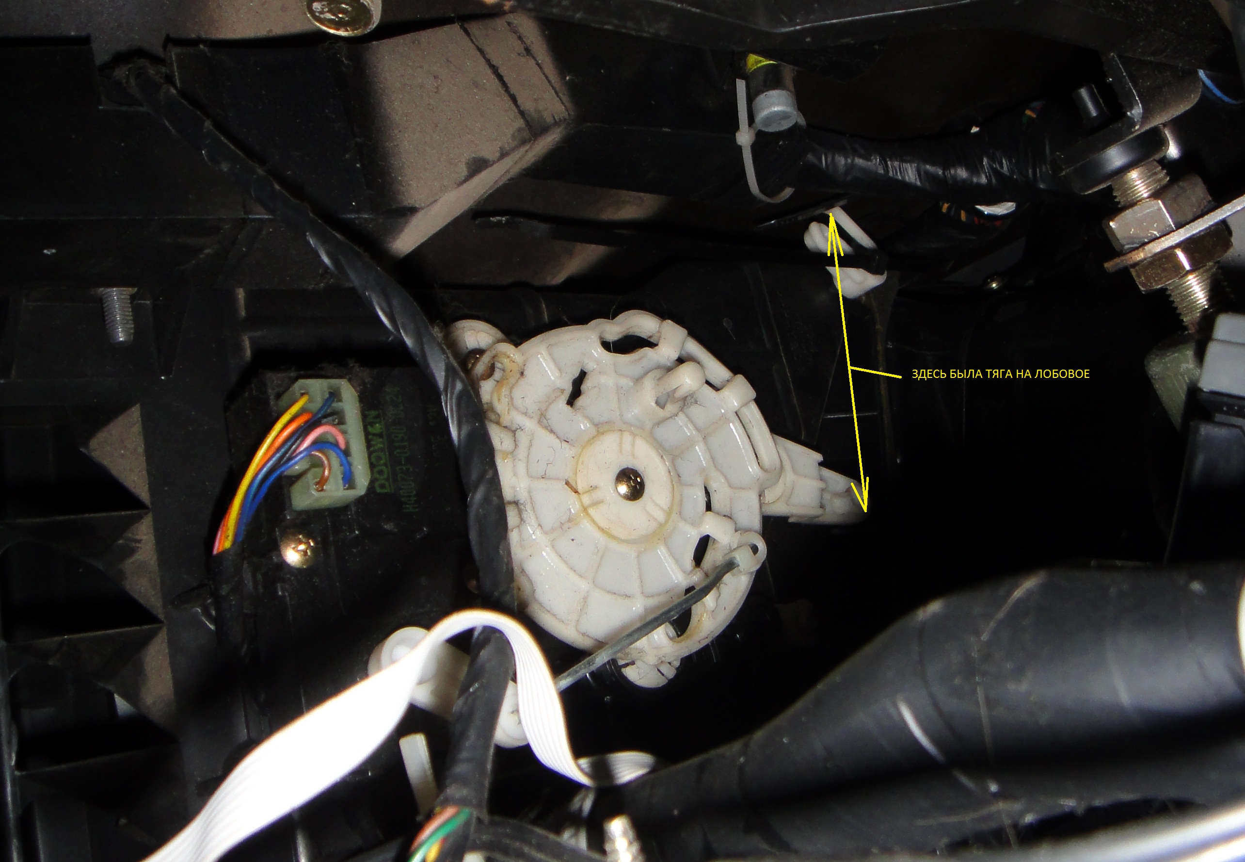

Цитата(morenero @ Dec 15 2012, 11:19 PM) *
Эта принципиальная схема из учебника показывает только расположение заслонок в воздуховодах, а самого принципа открывания и где какая тяга находится снаружи не видно. Так что фотки были бы кстати.
Обещанное: Прикрепленное изображение
Спасибо.С тягой всё понятно. Но если в одном месте прибавляется значит в другом убавляется. Я к тому, что из других мест должно дуть слабее, а это не всегда хорошо.
