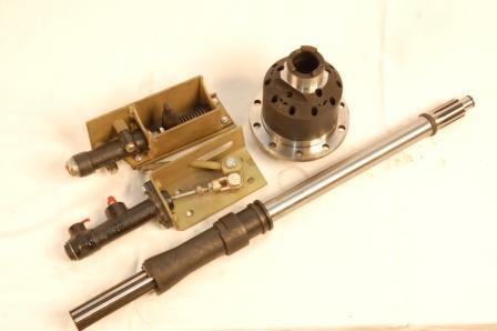

я предлагаю заказать блокировки тут http://blokirovki.ru/
это серьезная контора и делает их уже не первый год.
готовы сделать под спортаж... или любую другую машину.
нужен только диф для образца и 10 желающих.
на диф с 26 шлицами я первый.... желающие еще есть?
вот только образца у меня нет. не хочется оставаться без переднего дифа, пока его сделают.

Ну то что дифы у нас у всех разные - это ладно (и дело не в только в кол-ве шлицов полуосей).
Насколько я понял, на заказ они делают только принудиловку.
Коэффициент блокировки их самоблоков (для уазов и нив) равен 3-5 - что не отличается от диффа повышенного трения, который на спортаж в задний мост найти легче и дешевле, чем делать на заказ. Установка блокировки тоже денег немалых стоит - отрегулировать пару в домашних условиях не возьмусь...
Что я понял не так?
я готов заказать диф для спортажа, а не для китайской машины... потому что знаю что они одинаковые...
внимательнее почитайте
LSD ни когда такими характеристиками не обладали
У кого откуда руки растут... я могу себе и сам отрегулировать, и поставить.
Что я понял не так?
При чем тут китайские машины? Они у спортажей разные, сильно зависит от года выпуска.
Чего будет стоить один при такой партии?
Почитал.
Ткните носом.
http://www.blokirovki.ru/content/view/31-28.html
В целом конструктивно.
Спасибо!

http://www.blokirovki.ru/content/view/26-23.html
Тип дифференциала: самоблокируемый червячный с цилиндрическими косозубыми шестернями.
Принцип работы: перераспределение крутящего момента между ведущими колёсами производится автоматически при увеличении подводимого крутящего момента от мотора (на отстающее колесо). Включение плавное без рывков.
Максимальный коэффициент блокировки - 3-5.
Полной блокировки не наступает. Разблокируется при сбросе газа.
Взаимозаменяем со стандартными дифференциалами.
Есть у них и еще один интересный вариант - самоблок совмещенный с принудительным включением. Он сложней в установке, там уже мост надо доробатывать.
Кстати нормально работавший стандартный диф заменить на самоблок не сложно... пара остается родной, ведомая не трогается. просто устанавливается такой же зазор между шестернями что и был.
