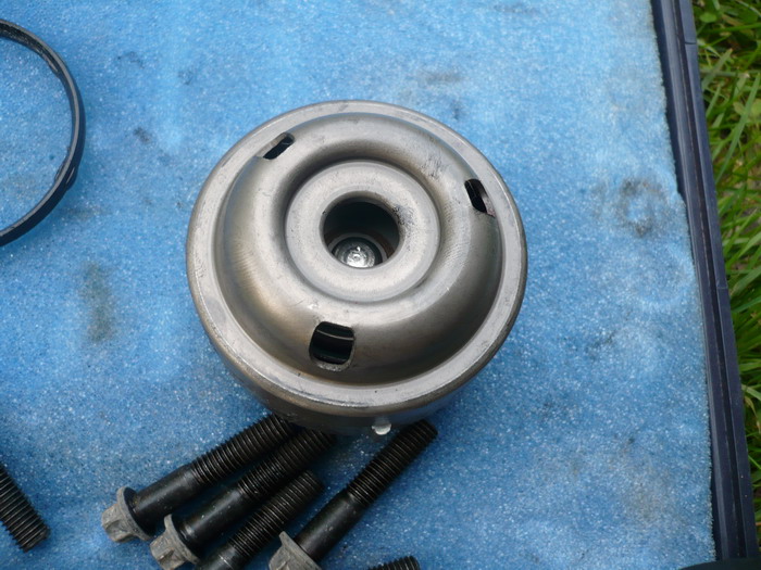

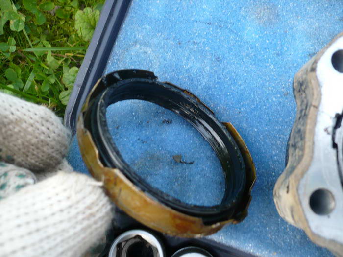

Открутил вчера муфты ПП на Джимнике ...
И каково же было мое удивление, когда я увидел, что они "постоянно включены" ef.gif
Т.е. при отключениии передка в раздатке, колеса не отключаются и весть передний мост все равно крутится....
Или там какая-то хитрая механика ... или прежний хозяин приложил свои "очумелые ручки" и заблокировал их на постоянку ... dumai.gif
Муфта:
А это муфта "висит" на шлицах хвоста полуоси:
Хвост полуоси:

post Aug 11 2008, 02:50 PM

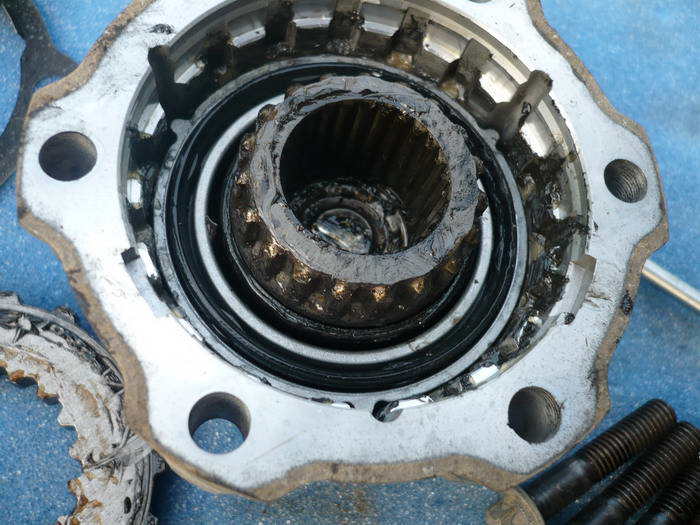

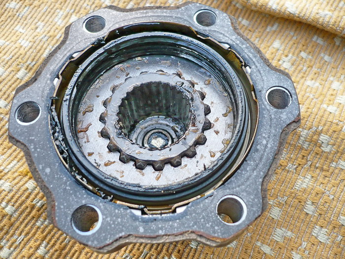

Блин, разобрал я тут на днях муфту.
Разбирается элементарно.

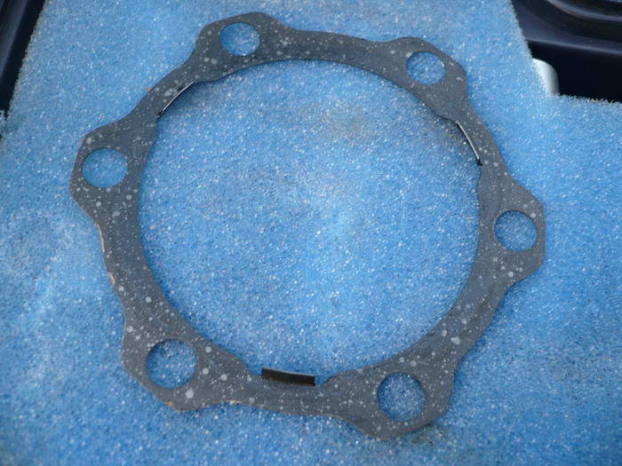

Сначала аккуратно поддеваем прокладку. Оказалось, что она алюминиевая с покрытием.
После этого легко поддевается и вынимается сальник.

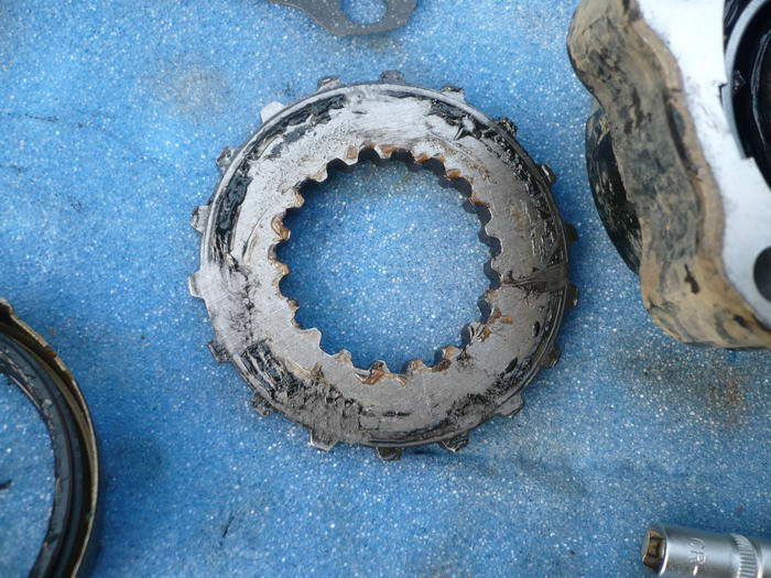

Затем вынимается внешняя "коронка", которая шлицами цепляется за корпус муфты.

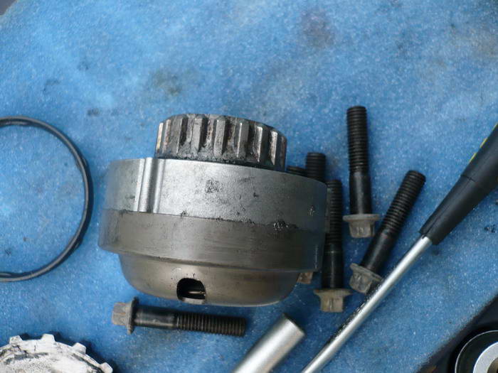

В конце вынимается внутрення начинка муфты - шестеренка с пружиной и мемраной.
Крутил я эту муфту и так и сяк. Ну НЕ РАЗМЫКАЕТСЯ она. И все тут. dumai.gif rvu-i-mech.gif
Просьба к resdim`y - Может, посмотришь на своем, так ли выглядит изнутри муфта?
На последней фотографии видны три отверстия.
Мне вот интересно, должны ли в них входить три лепестка при полном сжатии пружины?
В моих муфтах они не попадают в эти дырки. И вот как раз эти "лепестки" и не дают, чтобы шестеренки муфты полностью разомкнулись. dumai.gif
post Aug 11 2008, 09:13 PM
Ура!
В общем, починил я хабы.
Оказалось, действительно внутри хаба (там, где мемрана) провернулась некая металлическая пластина с тремя выступающими "лепестками".
В нормальном положении эти лепестки при расцеплении муфты попадают в три дырки и шестерня надежно примагничивается внутри корпуса. (магнит, кстати, сильным оказался smile.gif )
А здесь и на правой и на левой муфте этипластины лепестками непонятным образом провернулись.
В результате ход центральной шестерни уменьшился и муфты перестали выключаться.
Отверткой повернул пластины в прежнее состояние и все заработало. (По крайней мере - хабы )
Все иллюстрации в фотоальбоме: http://photofile.ru/users/panzer38/3605113/ - комментарии в названиях фоток
Р.S. Теперь осталось выяснить - работает ли сама вакуумная система переключения ....

post Dec 2 2008, 04:07 PM
Цитата(resdim @ Dec 2 2008, 02:33 PM) *
Сорри Серег добрался до этого поста только что... сам обычно ничего не разбираю и не собираю, так что если надо будет что то разобрать приезжай ко мне в гараж разберем и посмотрим biggrin.gif
З.Ы. на сайт захожу редко так что если что надо лучше звони тел. мой у тебя есть vot-tebe.gif
Оказалось, что все-таки муфты (обе) были "испорчены". Эти самые "лепестки" действительно должны входить в дырки. Тогда муфты размыкаются. А так они всегда в замкнутом состоянии остаются.
В общем, слегка я их подкрутил и все заработало.
Передок отключается и включается. Все работает.
Если вакуум "портится" или муфты "умирают", то передок НЕ ОТКЛЮЧАЕТСЯ. biggrin.gif
И получается постоянный полный привод.
