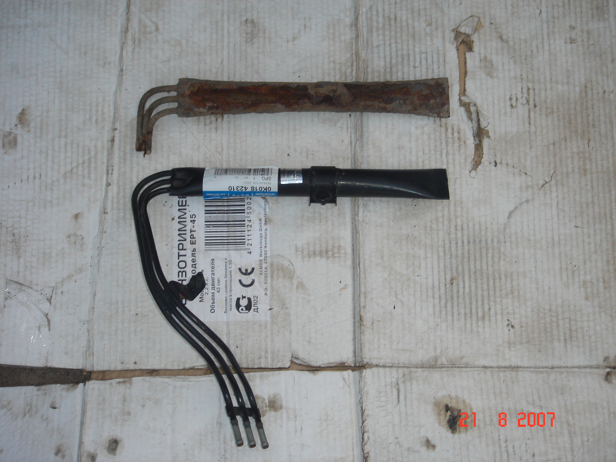

Цитата(brat po razumu @ Oct 13 2007, 10:39 AM) *
Соответственно и грязи в баке неоткуда будет взяться.
Про грязь.Меняв насос удивился наличию грязи.
Причина была в сепараторе,который сгнил со стороны арки ,причём заметил ой не сразу. sad.gif
А с другой стороны ,был вполне нормальный.
