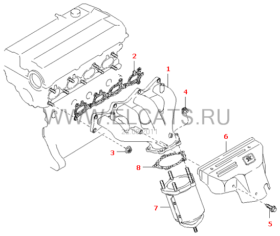

Получил сегодня новый выпускной коллектор. Снял старый и обнаружил следующее:
- катализатор, что на картинке под №7, так вот "штуковина" в нем которая круглая в сеточку болтается, как sensored.gif в проруби
Вопрос: хана кату? или можно пробит эту сетку и все будет гуд? или еще какие идеи?
Эта сетка и есть катализатор, по всей видимости ему хана=)
Вроде люди выбивают их, но может ошибка лямды потом гореть ИМХО
В таком случае катализатору действительно хана! Лучше выбить эту керамику чтобы не болталась там.
