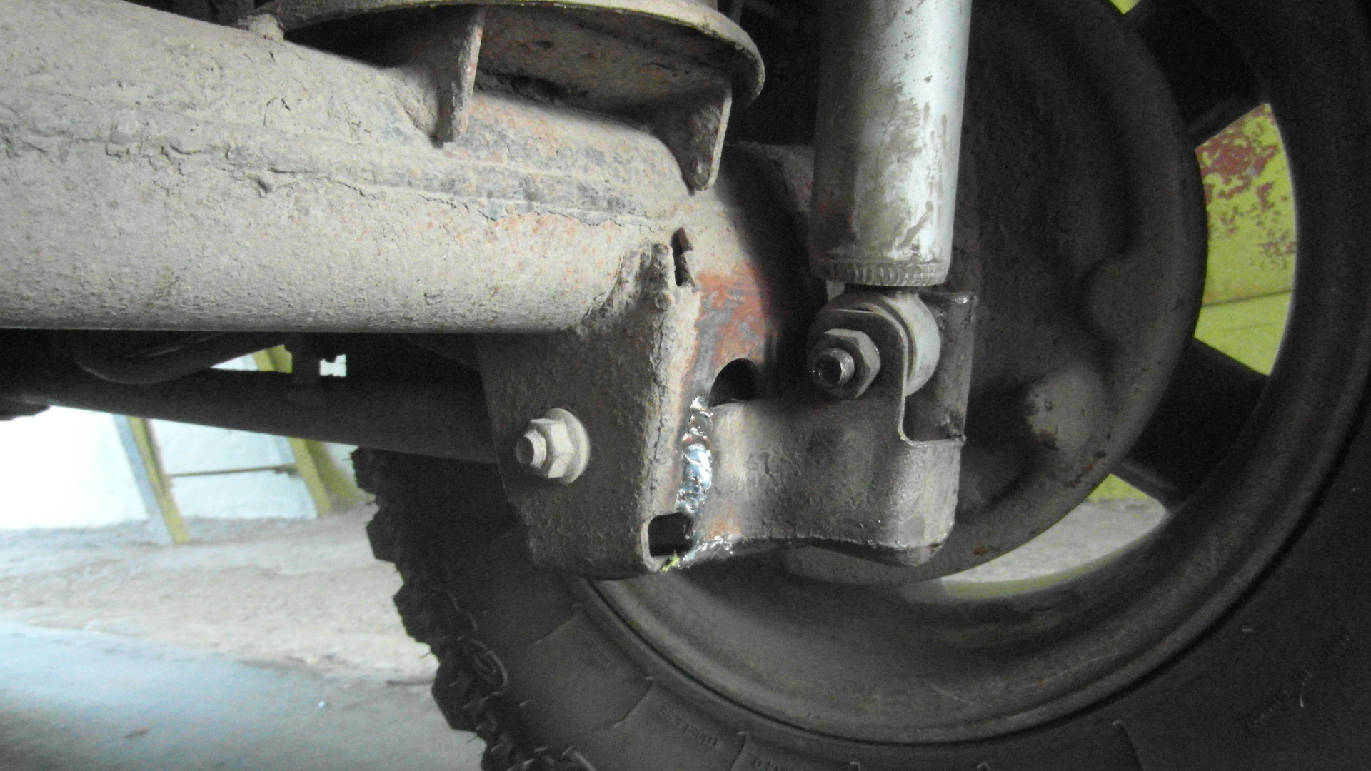

Я немного по другому делал - срезал родной кронштейн и переварил на 90 гр., и не надо никаких удленителей, амортизатор Каяба
post Feb 20 2014, 09:53 AM
Сообщение #378
Кайаба Кайабе рознь. У меня Кайаба Мономакс оторвала нах кронштейн ))

Да вроде все есть, но тем не менее после пересеченки оторвало. Щас после усиления все работает-неотрывается
