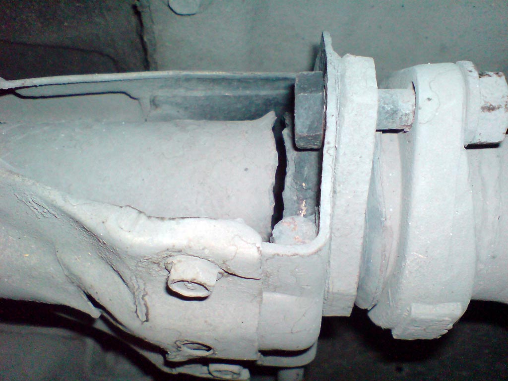

post Oct 19 2010, 01:21 AM
Сообщение #127
Сообщений: 26
Регистрация: 7-April 09
Из: Ульяновск
Пользователь №: 6,125
место дислокации: Ульяновск
Цитата(ghost @ May 24 2010, 02:24 AM) *
ну тут как бы вещи друг от друга не зависящие... просто без пламегасителя глушаки быстро выгорают....
Прикрепленное изображение[
Тааак! Накаркал! laugh.gif Прогорело/прогнило/лопнуло по кругу прям за катализатором smile.gif Теперь у меня спорткар! )))
Посмотрел фотки выше, понимаю, что у меня кат не родной, вот от чего? dumai.gif
Может кто подскажет диаметр трубы родной? Тишины хочу ))
это не кат, это пламегаситель. От чего трудно сказать, возможно делали "по месту". И на сколько я вижу, то прогорел не он, а подводящая труба, найди трубу похожего диаметра, вбей, обвари, далее так же фланец по месту и приваривай фланец.

Sorry
post Oct 19 2010, 05:59 PM
Сообщение #132
Сообщений: 26
Из: Ульяновск
Цитата(Дим @ Oct 19 2010, 03:57 PM) *
Мастер, который делал, сказал, что это катализатор, я в него сам на просвет смотрел, для пламегасителя круто было бы, такие сеточки из мелких пластинок в причудливый узор закрученые.
Просто постами выше выкладывал хрень, которую из трубы вытащил, типа она плмегаситель, но она спекшаяся была вся, в отверстие мизинец не пролазил, по сути пробкой работала, вот я ее удалил и теперь в этом месте кранты настали.
Прогоряла именно подводящая труба, не смог диаметр померить, везде защита мешает, поэтому и спрашиваю про диаметр.
Тогда это универсальный катализатор. На наши машинки ставятся другие.
Что касается диаметра, тут тяжело сказать. Нуно по месту смотреть. Я когда себе обваривал, не заглядывал, под рукой валялся глушитель от мицубиси, там трубка была как раз то что нужно. Хотя можешь промерить трубу около "банки" глушителя. На сколько память не изменяет, то они одинаковые. Эта вставка нужна, что бы обварилось. Просто фланец у меня не получилось приварить, х.з. что за метал, но не варилось и все.
ЗЫ не советую использовать электродную сварку, ибо прожгешь на раз.

Sorry
post Oct 20 2010, 12:55 PM
Сообщение #136
Сообщений: 26
Из: Ульяновск
Чёт я про глушак не догадался laugh.gif Варить будем полуавтоматом, придется блин опять всю трубу снимать.
Чих-Пых
post Oct 20 2010, 01:34 PM
Сообщение #137
ядрёна копоть!
Сообщений: 878
Регистрация: 20-November 08
Из: Москва, Ново-Переделкино
Пользователь №: 5,735
=) бывает.
в любом случае, вставка нужна меньшим диаметром, что бы вошла туго. Полуавтомат пойдет, но тож поосторожней, хотя если вставка будет не ржавая, то гуд.
