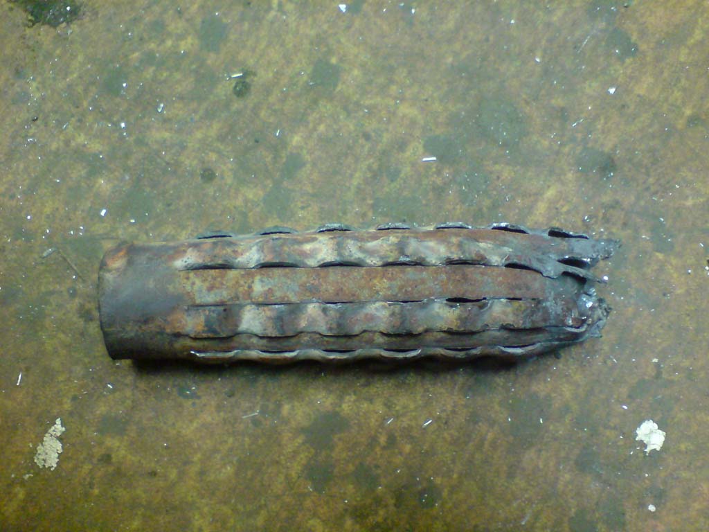

Глушак развалился весь, заменили заднюю банку, поставил от шнивы(1100р) остальное приварили от старого, выяснил, что катализатор жив. Вот что получилось. При замене из старой трубы вытащил непонятный кусок рифленого листа, скрученого в спираль, назначение сего неизвесно, почти полностью закрывало путь выхлопу blink.gif Прикрепленное изображениеПрикрепленное изображение
так етж пламегаситель..
как-то он с одной стороны совсем спекся....выкинул я его....а вобще он нужен, если катализатор жив?
ну тут как бы вещи друг от друга не зависящие... просто без пламегасителя глушаки быстро выгорают....
и обычн если катализатор забивается или прогарает , чтоб на бабки не попадать пламегаситель вместо него ставят....

В любом случае сей двайс не должен препятствовать движению выхлопов....это ведь потеря мощности и всетакое, а глушак имхо раньше проржавеет, чем сгорит.. smile.gif

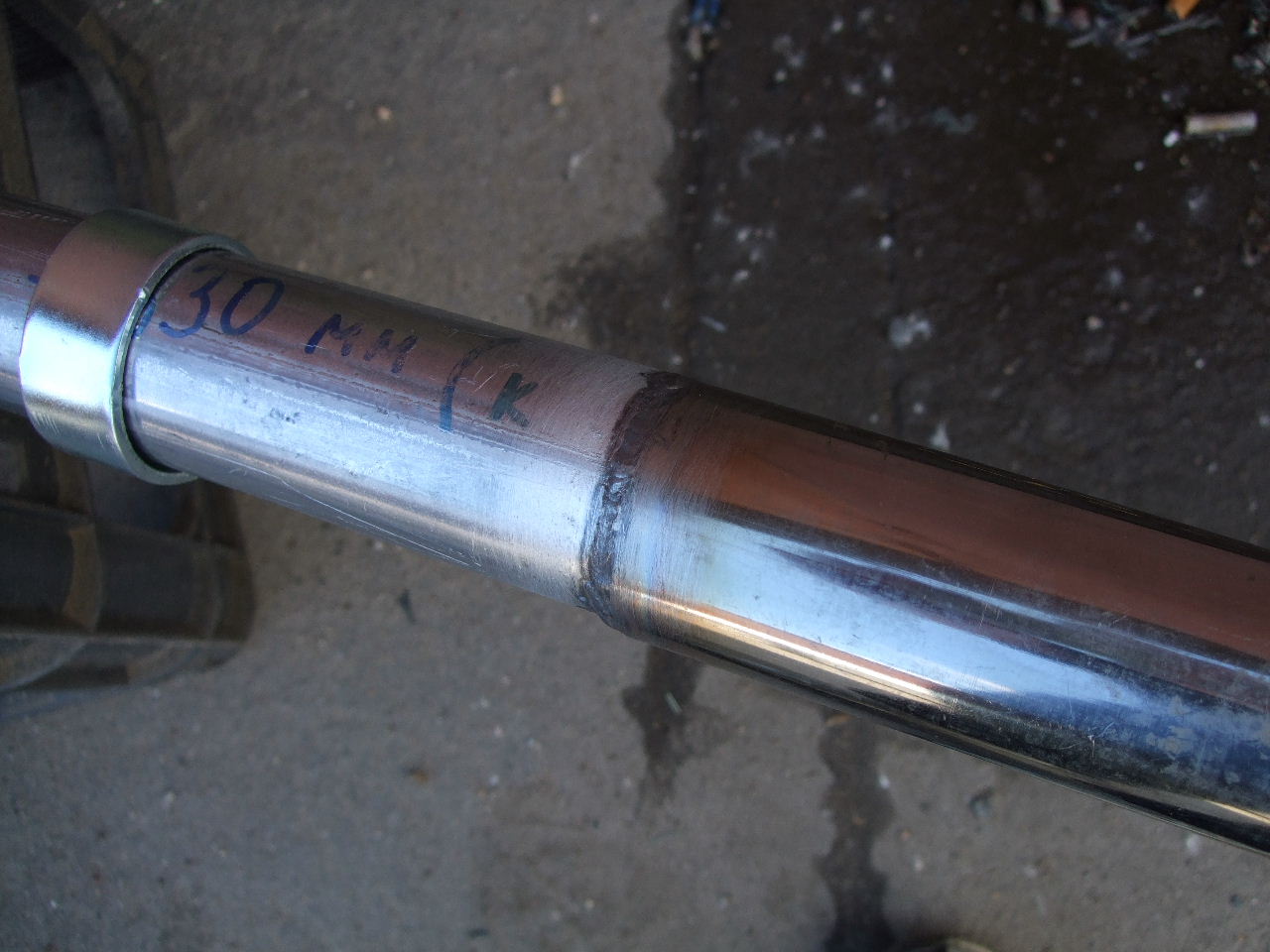

А вот - моё "новое слово в глушителестроении" :
Купил трубу - заднюю часть выхлопного тракта - а она короткая (у меня "гранд").
Расстраивался недолго - вспомнил, что есть у меня знакомый сварщик - аргонщик и видел я у него подходящего размера нержавеющую трубу.
Кароч: приварил пол-метра нержавейки:
Покрасил спец (термостойкой) краской - из эстетических соображений.
Спасибо форуму - заранее приготовился к борьбе с гайками фланцев - отболгарил благополучно и быстро!
Кароч: считаю, что получилось ништяк (хвастаюсь) !! smile.gifsmile.gif
Если приварил нержавейку к обычной стали, то скоро отвалится.
Mugatu
post Jun 17 2010, 11:58 PM
Сообщение #93
Сообщений: 245
Регистрация: 19-February 10
Из: Морква
Пользователь №: 7,479
Это не "обычная", это - КОРЕЙСКАЯ - мегасталь!!! smile.gifsmile.gifsmile.gif
Зы: Аргоном варили - легированными присадками (спецом для нержавейки). Отваливается, когда линию шва пережгут - перегреют - науглеродят... А, если как следоват, хрен отвалиццо!
Зы: Сварной "буран" на Байконуре запускал - знает, как и чего!
Да, лет через десять.
Просто я удлиннял такую трубу тоже, только не варил а насаживал и стягивал силовым хомутом. Так через 3 - 4 месяца в месте контакта ржавеющаяя труба разрушалась. 1111480105.gif B093.gif Или у меня такая фигня из-за отсутствия сварного шва под аргоном? dumai.gif
