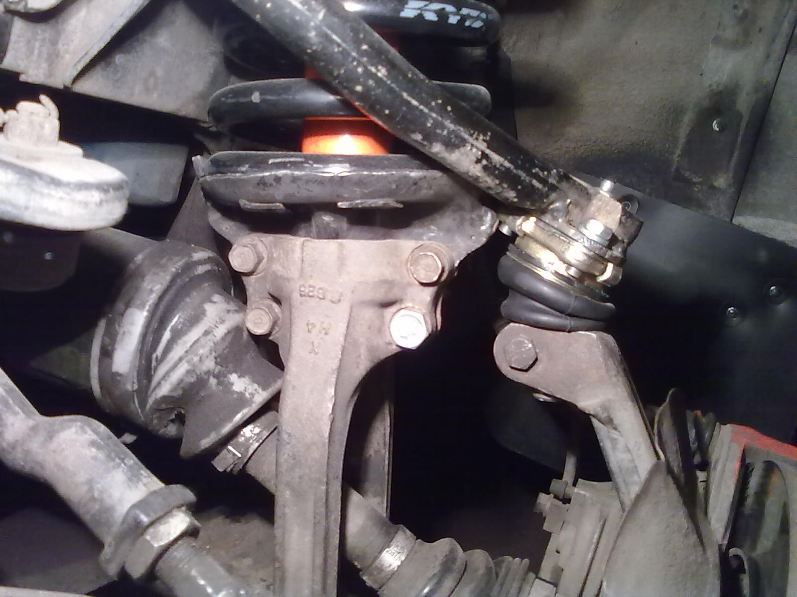

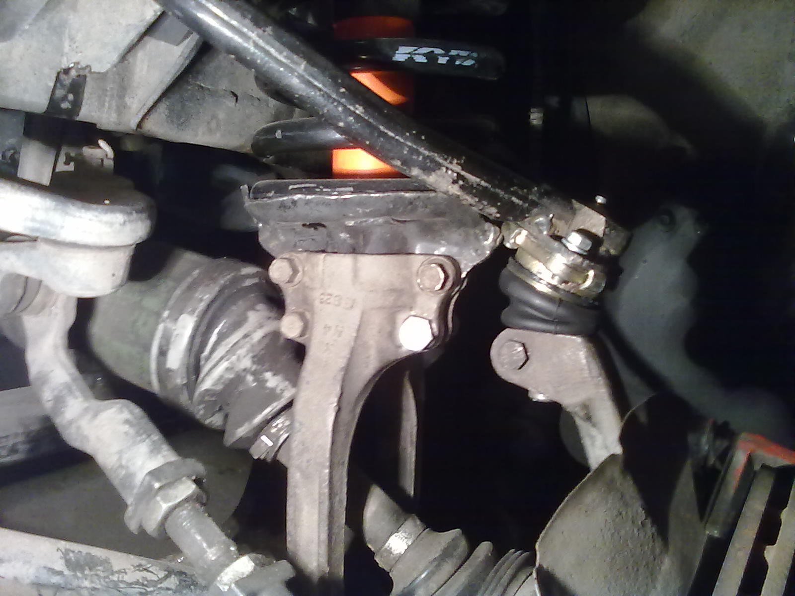

Выше я писал, что на стойку от соболя наварил трубу 4 см, поставили пружину от УАЗ. но этого оказалось мало, и стойка пробивалась на небольших кочках.
На днях я все переделал. отбалгарил трубу от стойки, оставил только 0.5мм, так и приварил к чашке, пружину поставил без всяких удлинителей штока. получилась общая длинна 29.5 см + проставка 3 см.
и вот что у меня получилось
Проехался по кочкам - небо и земля, хоть и жестко, зато ни малейшего намека на пробитие, дажа попалась пара жестких кочек и фиг вам, все на отлично, в этом плане я доволен, но появилась другая проблемка.
Сзади стоят пружины 60770, и задняя часть машины очень сильно приподнята, а передняя получается клюет носом, чтоб выровнять, я поставил проставку 3см, машина стала ровнее, но стойка получилась длинной и при максимальном вывешевании передних колес, угол наклона приводов очень крутой и внутренний пыльник трется от чашку
У меня вопрос, у кого также ? Что делать, искать решение проблемы или забить ?
Лично у меня 2 решения:
1) задние пружины менять, чтоб корма становилась ниже и тогда с передних стоек убирать проставки, чтоб машина была на одном уровне.
2) опускать мост ниже, но тогда я буду терять в клиренсе машины, хоть при установке 31 или 32 колес, снова можно выиграть в клиренсе. я и так потерял 2 см в клиренсе при установке защиты из профиля 2х4, получились лыжи, но буду еще частично зашивать железом Прикрепленное изображение
Чтобы вывести гранаты на нормальный угол нужно опустить передний мост. Кстати - была такая тема, делали мужуки.

Точно не скажу, но была. Читал, анализировал, понял, что решение правильное (чтобы спасти гранаты от разрушения).
