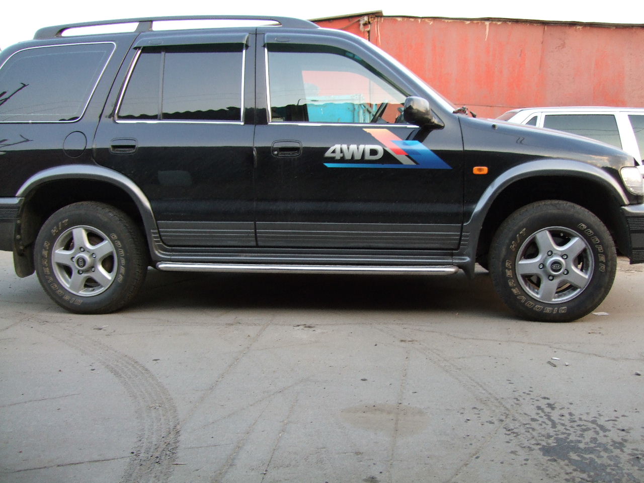

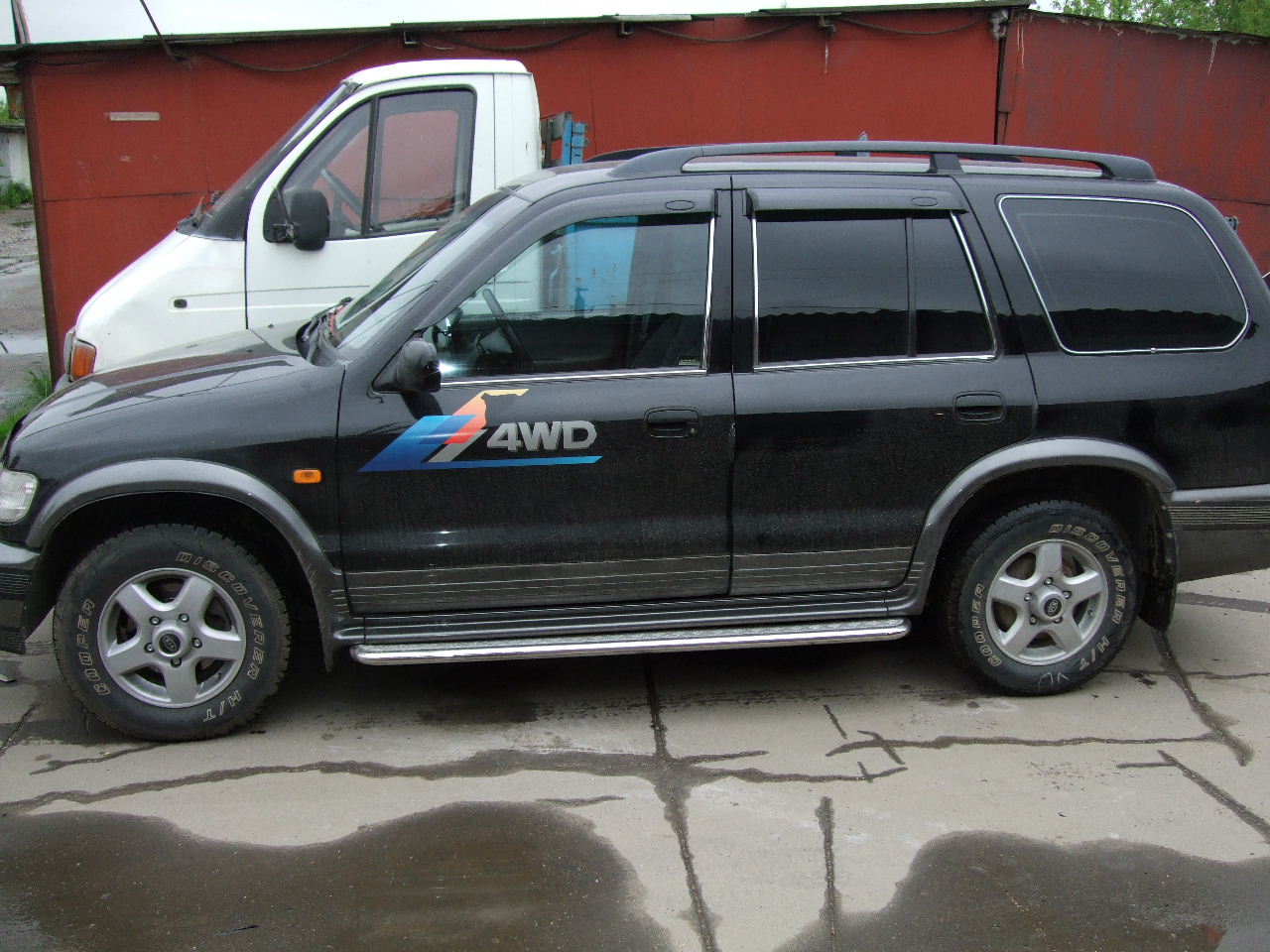

Вот я и "лифтанул" передок:
Раньше (не поднят ни перед, ни зад) было так:

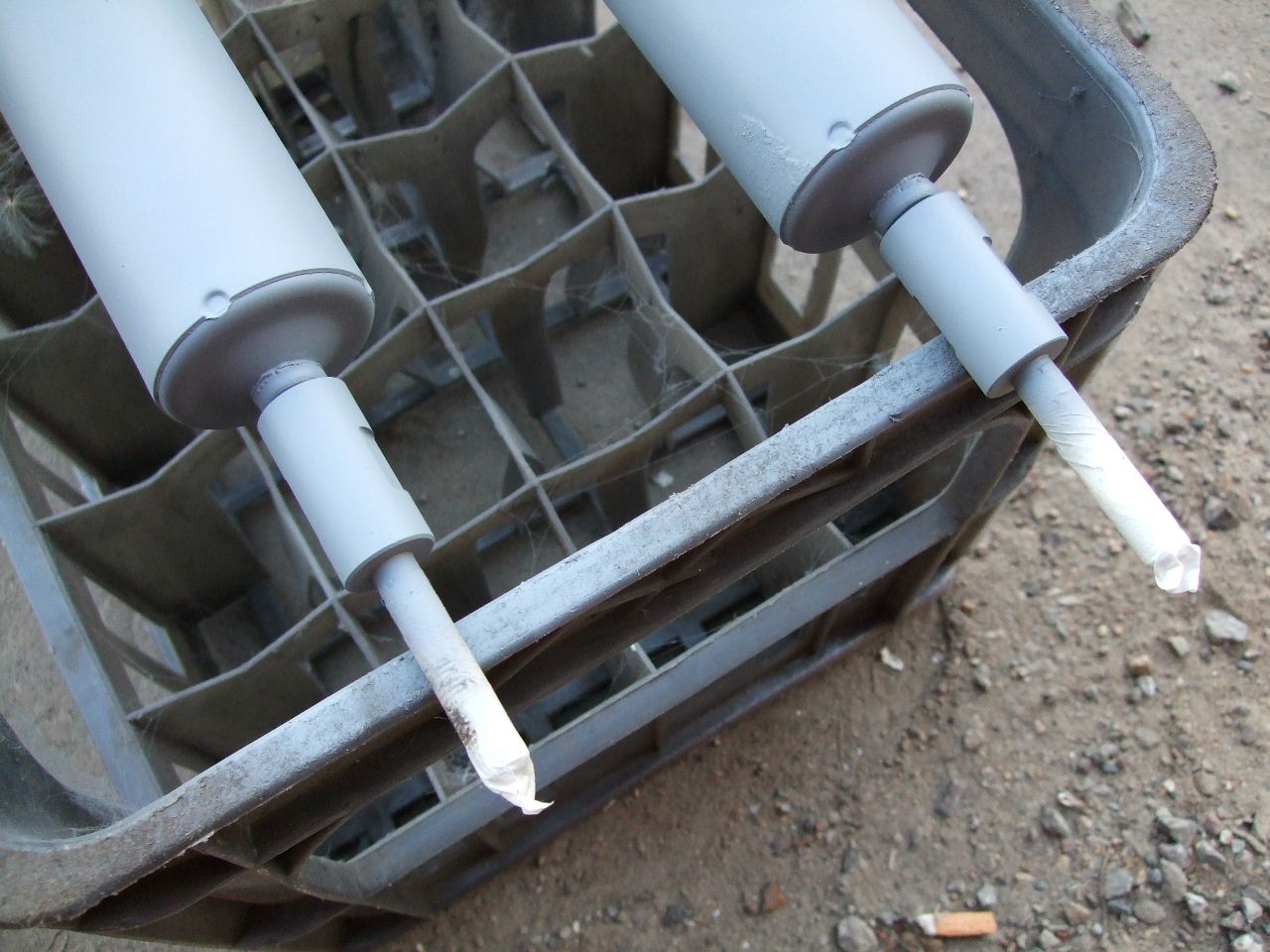

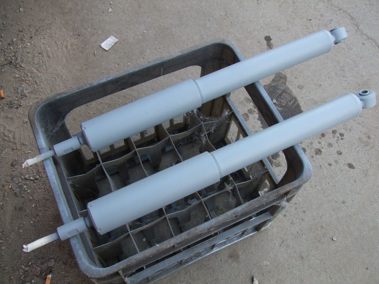

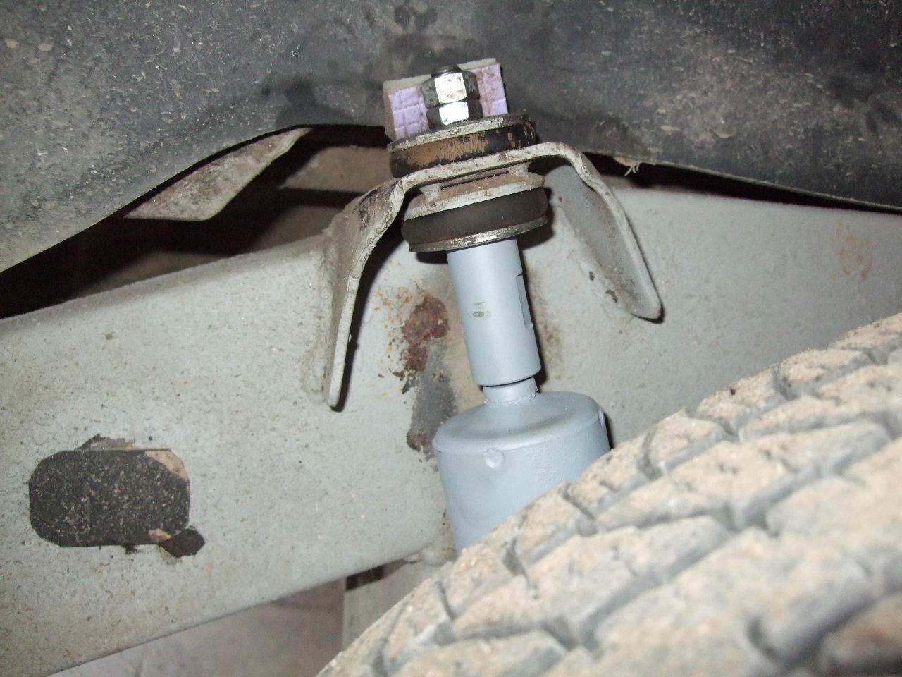

Заодно - удлиннил штоки задних амортизаторов (нарезал резьбу и отпилил 25 мм от штока). Общее удлиннение - 40 мм.
Результатом доволен. От передних и задних арок - по 80 см до земли. Управляемость и прочия свойства авто - хуже не стали. Наоборот, не могу отделаться от ощущения, что передняя подвеска стала как-то "собраннее".

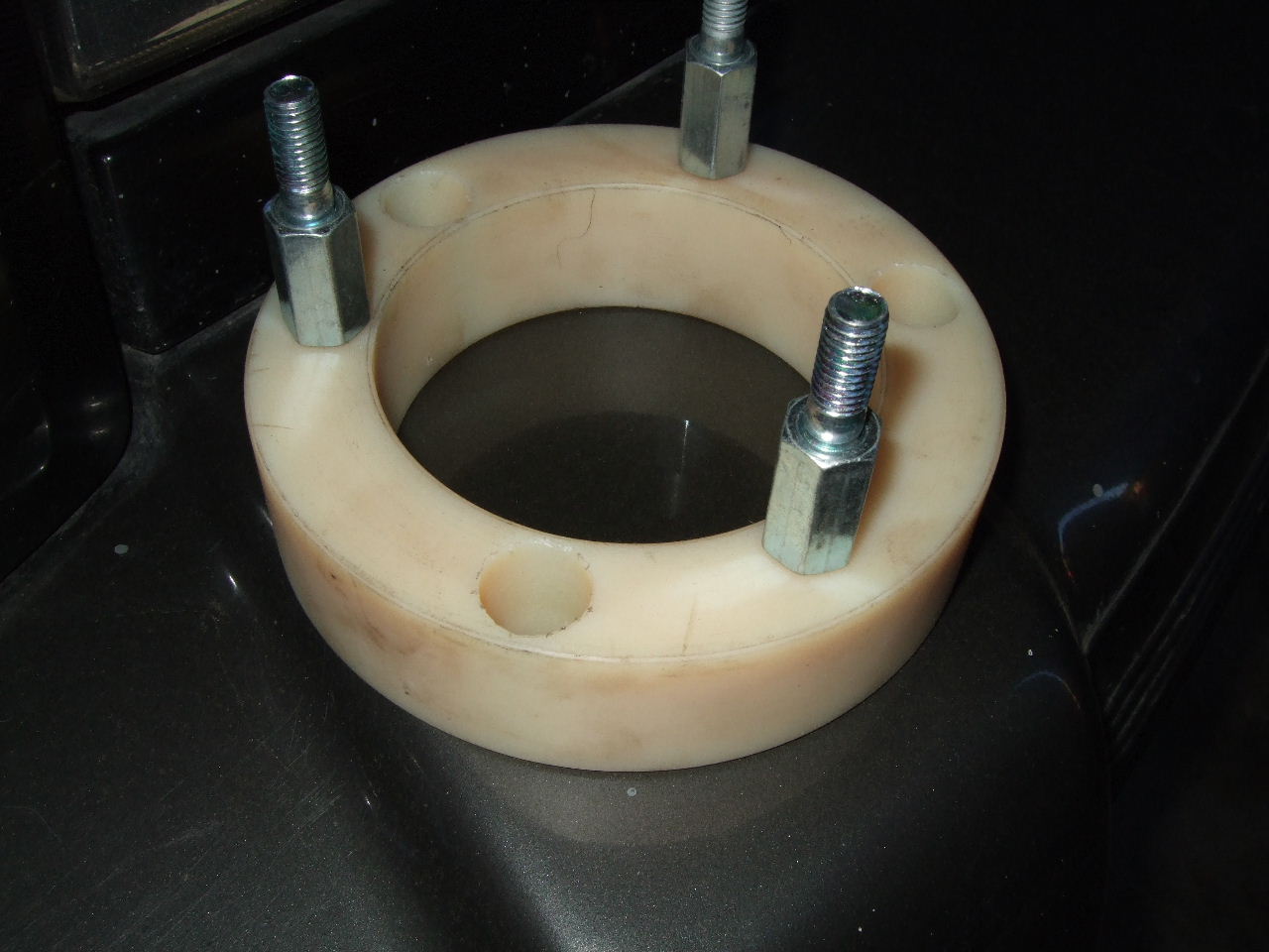

Проставки передние по 30 мм. Капролон. Купил хорошие стяжки пружин и всё получилось. Гайка (про которую я писал) - открутилась купленной новой головкой на 12. Мораль: надо иметь хороший инструмент - тогда всё получится! B228.gif B020.gif
Через пару часов отчаливаю в Тамбов к сынуле. Соскучился!
Зы: Хочу теперь большие калёсы! smile.gifsmile.gif
Kia Sportage Grand 2005 г.в.

Покрасил краской из баллончика. Выпустил весь баллон - в 4 слоя.
Кароч: съездил и вернулся в Тамбов. Такое наблюдение: машина управляется лучше, совершенно отчётливо.
Т.е. нужно меньше "подруливающих" движений рулем - при продольной колее, изменений поперечного наклона дорожного полотна и проч. неровностях. Думаю, это связано с тем, что из-за того, что передок поднялся, увеличился "кастер", т.е. угол продольного наклона оси поворота передних колёс.
Ну и ващё: сидеть выше приятнее. B128.gif smile.gif
