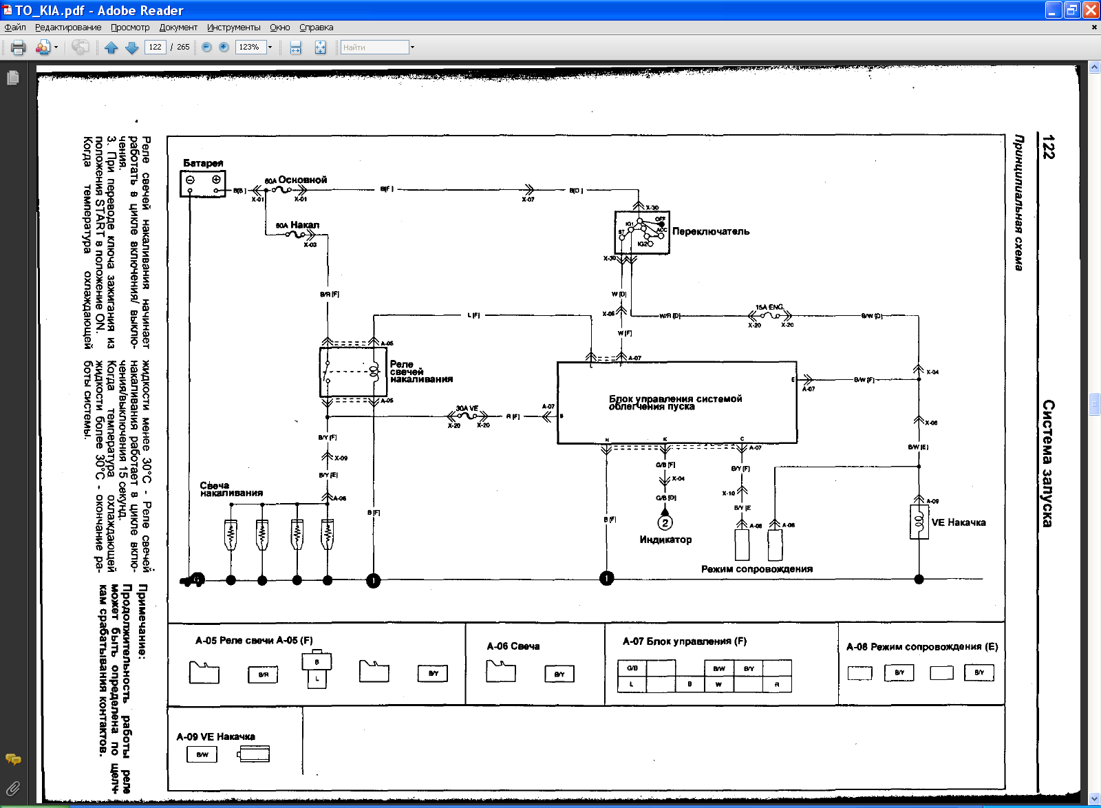

Всем добрый вечер! Пытаюсь разобраться с электрикой и найти постнакал свечей на своем механияеском турбодизеле....стоит рядом с реле свечей блок ok05418881d и куча проводов к нему через два разьема....подскажите что за блок и чем управляет он еще кроме свечей.... может кто видел схему авто с таким
Надо глянуть схему Мазды или двиг. 2,2

Цитата(Alewa @ Nov 12 2014, 09:24 PM) *
А 2,2 скачал руководство, так че то вроде не то тож(((
А это Прикрепленное изображение разве не оттуда?
Легион-Автодата 2005г.@
Такую схему я видел.... но че то не похоже.... и что в ней накачка и режим сопровождения? Если знаешь подскажи
