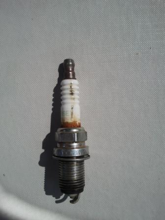

проехал 200 км, полет нормальный... Просто для инфы всем - двигун временами, не постоянно!!! троил, тяга пропадала.... И что я только не смотрел, а вышла нестабильная работа катушки, ну или резистра и наконечника.
Фото свечки с нагором и катушек... Темная катушка была заменена.
