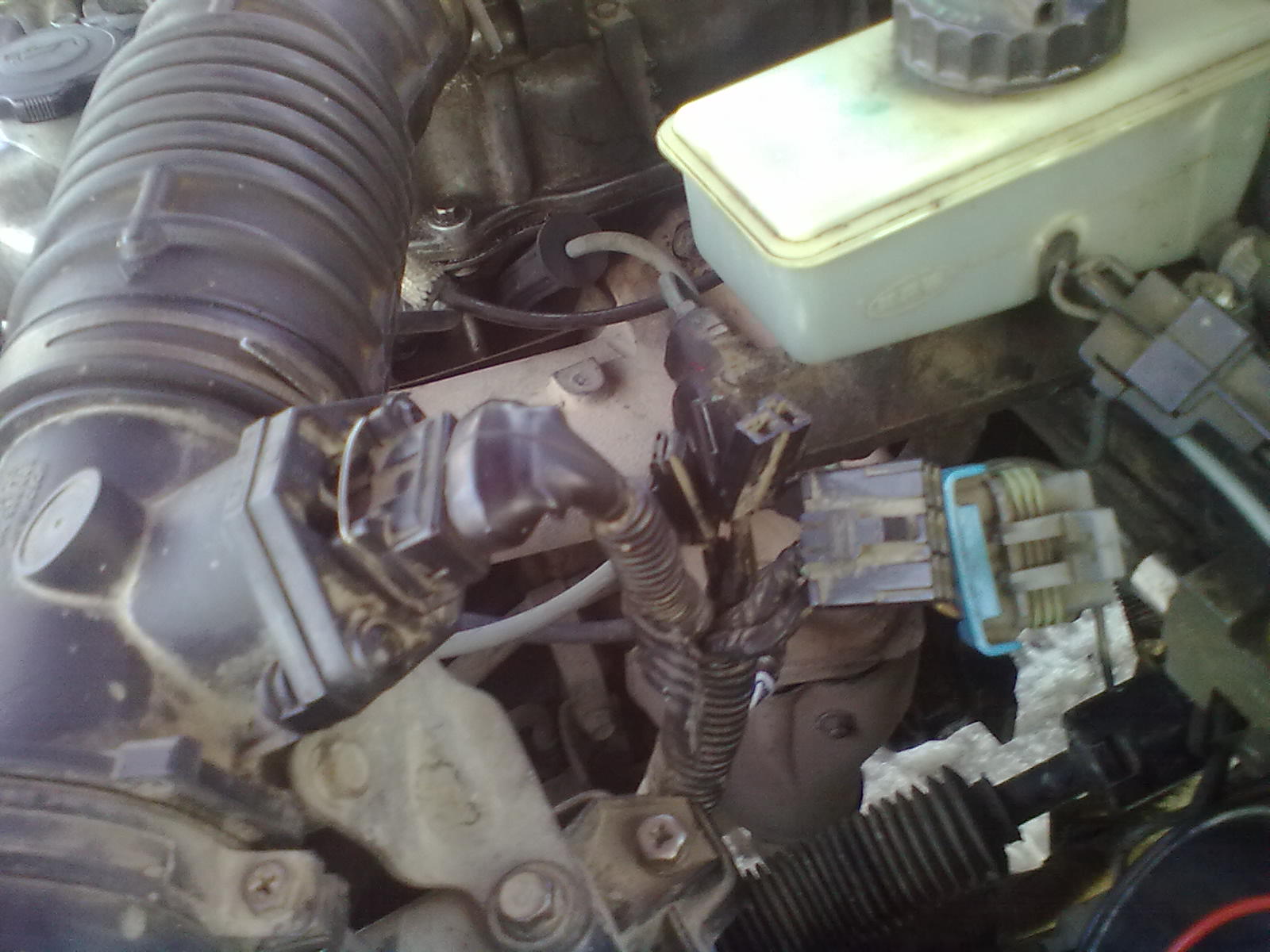

1. Прозвонил под капотом две отдельных фишки (провода жёлтые с голубой полоской одинакового сечения). На одном проводе 12,5В, на втором практически ни чего нету. Вот на свой страх и риск замкнул его на массу и включил зажигание. Чек начал вымигивать ошибки. Снял эти позывные на телефон, потом уже дома считал и сверял с таблицей кодов.

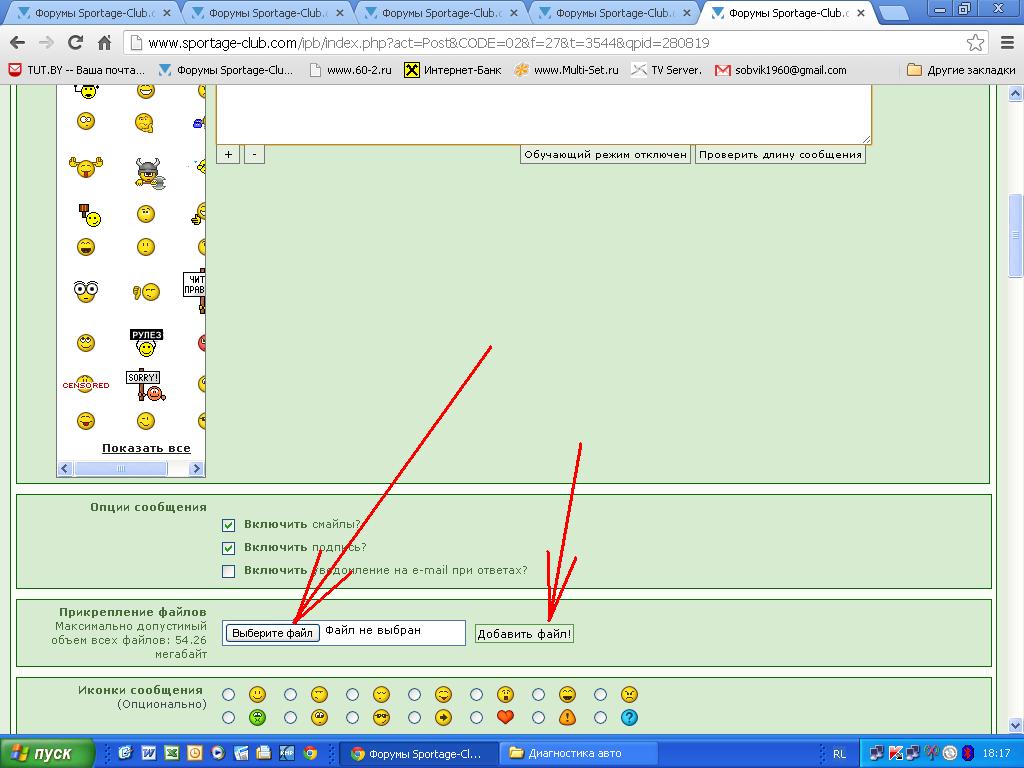

По поводу фотки: время будет, схожу сфоткаю тот таинственный и злополучный проводок самодиагностики. А куда и как тут фотки загружать?
post Apr 1 2013, 07:19 PM
Сообщение #1288
Цитата(Никола Болт @ Apr 1 2013, 11:34 AM) *
Сегодня так и сделал. Всё поставил, подключил, сбросил клемму, подержал тормоз, одел клемму и поехал. ...
Фотки прилепи к сообщению сюда.

Прикрепленное изображение Прикрепленное изображение Прозвонил под капотом две отдельных фишки (провода жёлтые с голубой полоской одинакового сечения). На одном проводе 12,5В, на втором практически ни чего нету. Вот на свой страх и риск замкнул его на массу и включил зажигание. Чек начал вымигивать ошибки. Снял эти позывные на телефон, потом уже дома считал и сверял с таблицей кодов.
