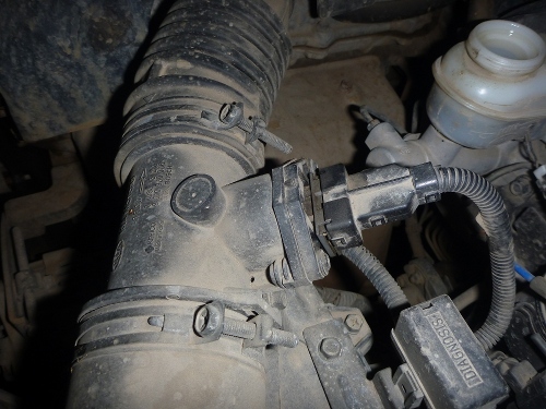

Вот, решил поделиться решением проблемы с нестабильгной работой двигателя, которая колупала мне мозг периодически в течении года.
Для начала, Спортаж, короткий, бензин 12к, 2005г. калининградец.
Симптомы такие - после пуска двигателя обороты вместо 800 падали до 400-500 потом двигатель как-бы захлёбывался и порой обороты падали почти до нуля, движок почти глох, но потом снова пытался набрать обороты и снова по кругу повторялись падения-нарастания оборотов, движок при этом вибрировал сильнее обычного, было ощущение, что работают только 3 цилиндра из четырёх. Иногда, эта проблема появлялась прямо во время движения.
Если пытаться ехать, то картина была такой - тронуться проблематично, поскольку движок потеряв мощность норовил постоянно заглохнуть, но если не глох и машина разгонялась, то до 2000 оборотов машина дёргалась постоянно, после прохода движком порога 2000-2200 оборотов, дёргания почти пропадали, но шла как бы с натугой, при этом офигенно вырастал расхот топлива, из глушителя сильно воняло бензином и очень сильно грелся катализатор. При проверке у специалиста по компьютерной диагностике - пропадание искры 1-го цилиндра. При появлении данных симптомов иногда загорался СНЕК. Данная проблема возникала время от времени, но как появлялась так и пропадала, но однажды я встал. То есть, если раньше движок вдруг начинало колбасить на 5-10, ну максимум 30 минут, то теперь проблема не исчезала сама собой и ездить стало почти невозможно, машина была поставлена в гараж и началось...
Какие были версии и как проверялись, после прочтения описаний всех похожих симптомов на форуме:
1) Плохой бензин - проверено слитием и промывкой бака.
2) топливный фильтр - проверено заменой
3) форсунки - сняты, промыты и проверены на специальном стенде на СТО
4) свечи - проверено заменой
5) катушки зажигания - проверено заменой
6) катализатор - снятие и осмотр сот - как новый
Поскольку самостоятельно решение проблемы найти не удалось, было принято решение отправиться на СТО.
Для этого надо было предварительно доехать до дома и на ночь поставить машину возле дома. Поскольку дело было зимой и за время пребывания машины в гараже мою стоянку прилично завалило снегом я начал торить себе дорогу и утаптывать колёсами снег, выжимая последние силы из подыхающего двигла. И вот после пары минут конвульсивных потуг, движок вдруг взревел и заработал как никогда (видимо сказались чистый бак, новые свечи, катушки, топливный фильтр и девственно чистые форсунки) с этого момента машина три месяца бегала как новая.
Но проблема затаилась и снова стала о себе время от времени напоминать теми же симптомами, была замечена закономерность -
1) проблема проявлялась почти всегда либо в сырую, либо в холодную погоду
2) чаще всего появлялась после проезда по неровностям (леж. полицейские, ямки, бугорки и т.п.)
И снова я чуть было не встал. Как-то на рыбалке, в 150км от дома, машинка опять отказалась ехать с этими же проклятыми симптомами, открыв капот и оглядев с тоской подкапотное пространство не нашёл ничего лучше и подёргал за этот разъём (на фото,если не ошибаюсь это датчик расхода воздуха) и о чудо - машина поехла.
Так повторялось ещё два раза - машина не едет - дёргаю разъём - едет, пока я наконец не вытащил его полностью и не пробрызгал какой-то специальной фигнёй для чистки контактов (кстати, контакты выглядели вполне чистыми, но вот вставлялся разъём как-то уж очень легко), с тех пор эти проблемы с двигателем меня не посещали, три месяца езжу без проблем, и в дождливую погоду и по убитым дорогам - всё отлично.
Сообщение отредактировал genosse - Aug 26 2013, 09:03 PM

Чек не загорался получается?
Проволочные скобы для фиксации разъема не пустяк! Не надо их терять (как на фото)!

Чек загорался ИНОГДА, а проволочные скобы на месте - вставлена снизу.
