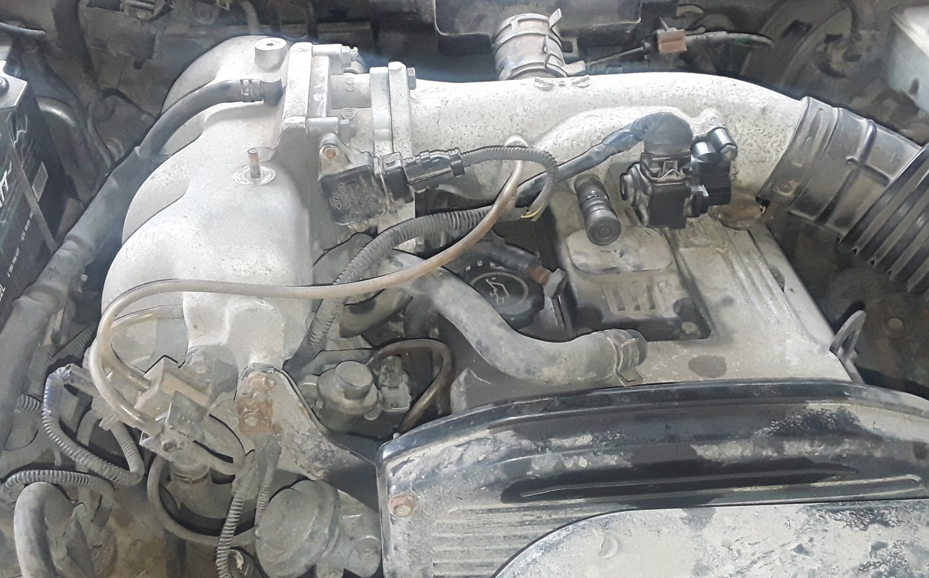

Цитата(андрей 31 @ May 16 2020, 09:41 PM) *
Михаил, ну конечно это вопрос. Клапан холостого хода это такая чёрная пластмассовая коробка на впускном тракте? Если так то эта зараза странно шипит, как бы подсос воздуха. Брызгая на неё карбклинером ничего не меняется.
Заводится отлично.
Датчик стоит между воздушным фильтром и заслонкой.
От него трубочка идет за заслонку.
Снимите, промойте, проверьте целостность обмотки катушки. За одно и заслонку промыть, хорошее дело.
Удачи, дружище.

Цитата(андрей 31 @ May 17 2020, 12:51 PM) *
Не не помогло! B020.gif плюсом расход дикий
А ДКТ какая? (долговременная корекция топлива) Есть чем посмотреть? А если будет возможность увидеть, то и график лямбды глянуть можно.
Ну а эти ошибки свежие? Может скинуть клемму с аккумулятора и нажать на 30 сек педаль тормоза. А потом всё подкинуть и завести. Если так и будет, над этот датчик и проводку вокруг него смотреть.

Цитата(Миша50 @ May 16 2020, 05:53 PM) *
Я не понял, это вопрос? Нужна расшифровка?
Если так, то:
1506, 1508-неисправность цепи клапана управления холостым ходом (низкое значение, возможно КЗ в цепи питания или коррозия провода, контактов)
1123 не знаю.
Этот. Если смотреть на второе фото, то он справа от заглушенного выхода воздуха на форсунки.
Чет по фото много колхоза.
У меня, кстати, пару раз протирался или трескался по шву пластиковый резонатор. Подсос не хилый с него был. Только ошибка про лямбду вылазила, без РХХ.
Он большой и стоит за воздуховодом, прям у стены моторного отсека.
Снял, надул воздуха, не пропускает.
Снял я этот клапан, он внутри полностью не закрыт(шторка). При присоединении фишки катушка -ощутимо гудит. При установке на место, от него идёт свист похожий на звук подсоса.

На катухе второго цилиндра найден дохлый резистор, заменил на гвоздик. Не полмогло. Поставил исправную катуху, не помогло. Троит ровно, на повышенных едет. Отключение свечных наконечников результата не даёт. Как троит так и троит устойчиво. Всё больше мыслей сжечь её в овраге. 1111480105.gif
Резистор - чтоб помех радиоприёмникам поменьше было..... на скорость не влияет. Клапан прогорел??? Форсунка не открывается (не закрывается)? Трещина на впускно/выпускном коллекторе? Лямбда ёк, катализатор ёк???.... Насос /фильтр/магистрали...... проверять компрессию, ну и дальше фсё по порядку. И "мозги" проверить, контакты, проводочки, мож оттудова пенки лезут. Имхо.
Свечи одинакового цвета. Эта самая скрутка в косе может такой эффект давать?. Лямду как обмануть? Мотор стабильно, но хреново тянет. Тяга потерялась одномоментно.

Андрей 31, смотри личку)
Увы, чтобы победить троение, придется всё перебрать. Начать можно с форсунок. Было бы здорово на разборку приехать и там провода и катушки новые подкинуть.
На подсос воздуха проверить нашел отличный способ, если есть компрессор для шин. Да в принципе и насос от велика пойдёт))) но лучше компрессор. Снять воздухп сразу после фильтра, надеть на него пакет и установить на место с пакетом.
Потом снять резиновую заглушку со штуцера на впускном коллекторе и туда подсоединить компрессор. Включить компрессор и мыльным раствором брызгать на соединения. Оказывается из многих интересных мест может сифонить)) Некоторые болты теперь закручиваю с намотанной сантехнической нитью))
