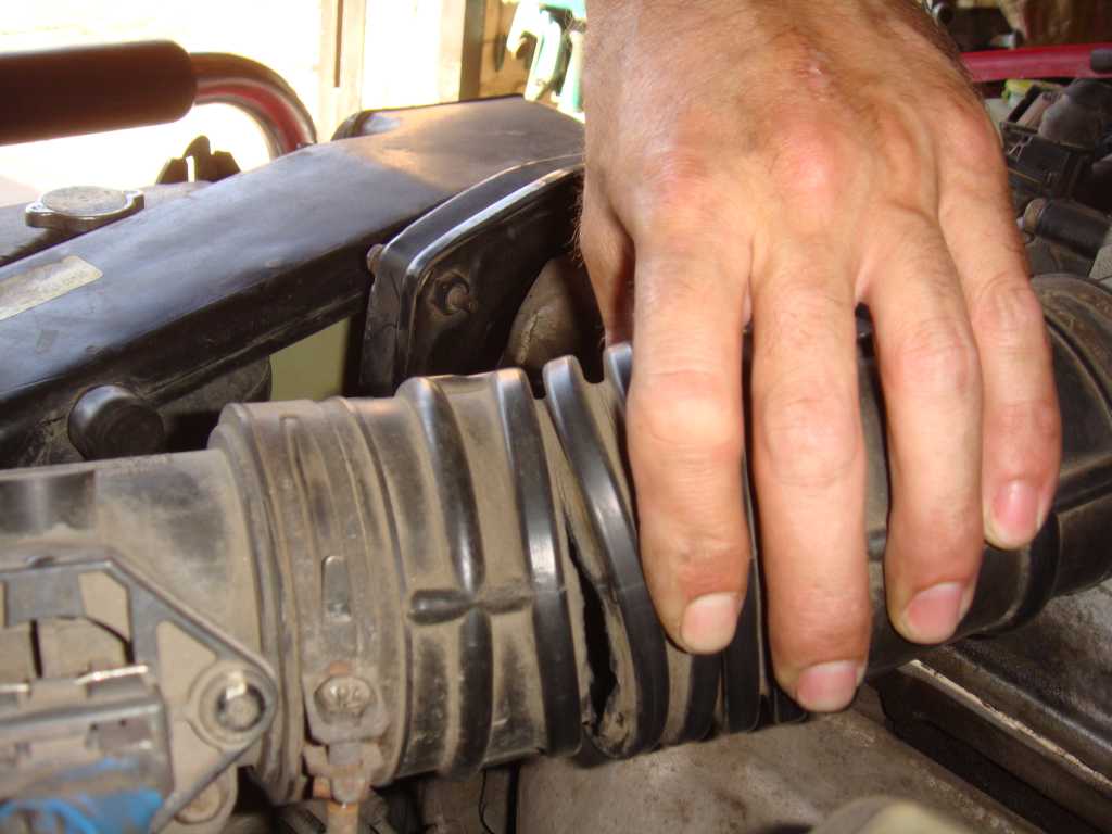

Вопщем товарисчи похоже придетсё признать себя АСЛОМ..
Уже, пожалуй, больше года я не мог победить обороты хх жившие своей жизнью. Постояльцы форума свидетели - чего я тока не переменял..
Приехал сегодня в гараж с целью заменить лямбду ибо стало плевать ошибкой.. Поставил машину, ну и пока стынет всё это дело решил ещё раз прогуляться взором по воздуховодам.. И.. Вот что я обнаружил!:
И как я раньше этого не заметил?????? Ведь столько раз разбирал! А она - зараза - спряталась с обратной стороны.. Причем пока не растянеш гофру - и не увидиш!
Вопщем временно замотал изолентой (пока покупается новый воздуховод) и до дома доехал как в сказке..
Эх!
Так что теперь барыжу не б/у лямбда-зондом 5133. каму нада - отдам за 2/3 цены..
Эх!
Зато как будто новую машину купил!!!
Эх!
Эх!
У меня только трещины идут по сей резинке, но довольно таки глубокие. хотя через них воздух вроде не сосет....
Американец 2000 г.в,
Аналогично!
Последнее время двигатель моментами стал вести себя неправильно.
Сегодня заказал новую гофру (19$).
Сделаю проверку воздушного тракта на герметичность: заглушу входное отверстие в корпусе воздушного фильтра. Двигатель должен заглохнуть. А если не заглохнет... будем искать дырку.
В корпусе есть маленькое сливное отверстие снизу. Его достаточно, чтобы двигатель не глох на холостых. Глуши его тоже.

хм... можно заглушить прямо перед ДРМВ, и быть увереным точно.

Цитата(Виктор @ Jul 13 2010, 02:24 PM) *
Очень похоже на подсос воздуха...
При затыкании патрубка возд. фильтра двигатель глохнет
Вот это да! Надо тоже посмотреть эту приблуду. У меня нет проблем с ХХ. Но если заткнуть входной патрубок, то отчетливо слышен звук подсасывания воздуха, но найти место подсоса пока не смог.
Если заткнуть сверху над радиатором, то начинает сосать в месте сочленения воздухозаборника и корпуса фильтра. Если не гофра...
Раньше этого отверстия ему не хватало...
А если это проделать с отключенным (разъем) расходомером (ДМРВ)?
глохнет. зажигает чек
