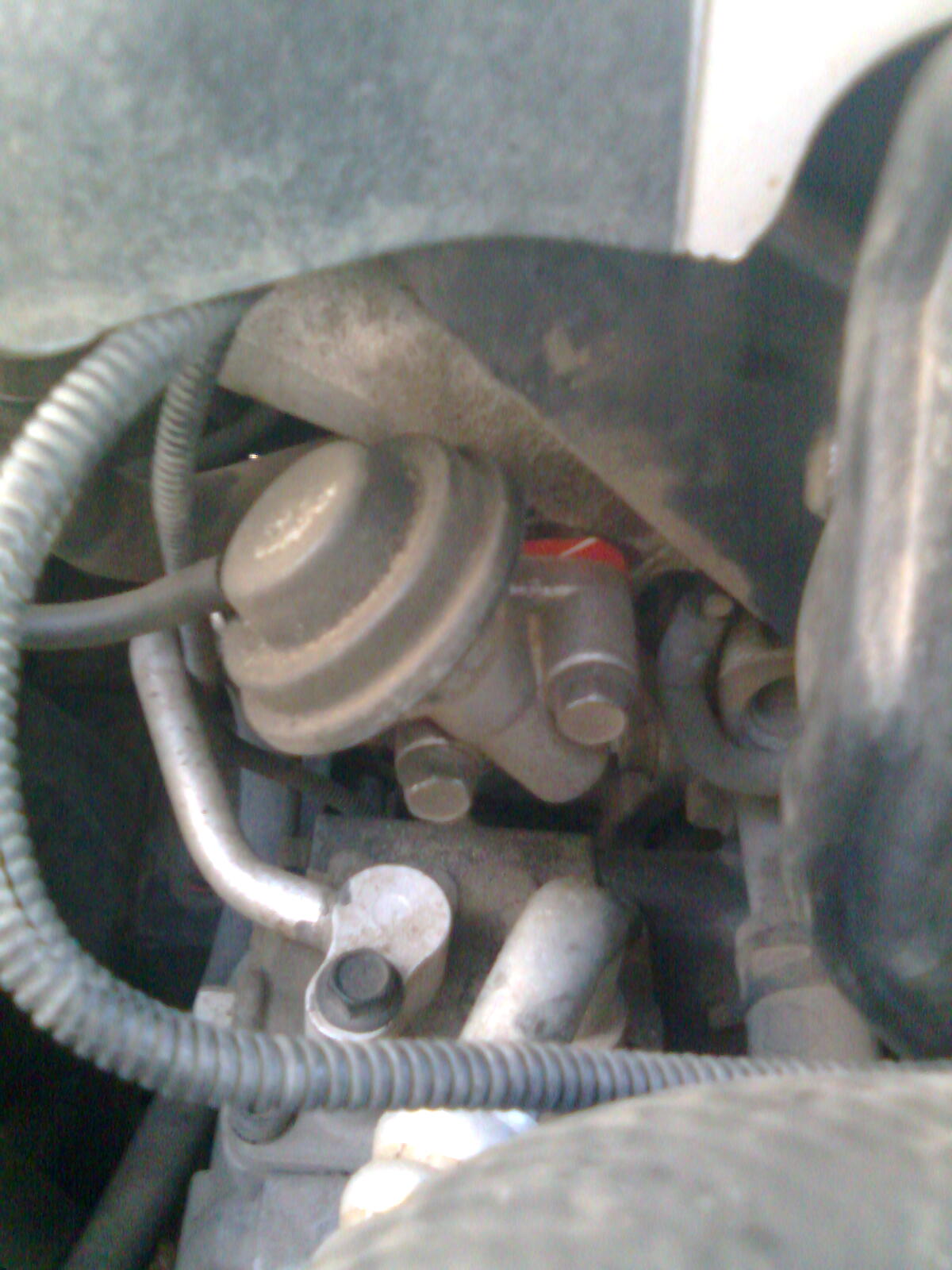

Сегодня появилась еще одна мысль. Может, неисправна система улавливания паров топлива и нарушает смесь в 4-ом цилиндре? Обратил внимание на нее потому что, ранее заметил, что с нижней трубки аккумулятора паров топлива (черный "боченок" около аккумулятора) постоянно сосет воздух, а трубка от него идет, как раз на четвертый цилиндр. Стал проверять клапан, который стоит возле него, стало непонятно. В книге написано, что он не должен продуваться без питания, и продувается при подаче напряжения. На самом деле, он продувается без питания и не продувается при подаче питания. Как же он должен правильно работать? И что такое трехходовый клапан (возле бака) и как он работает?
