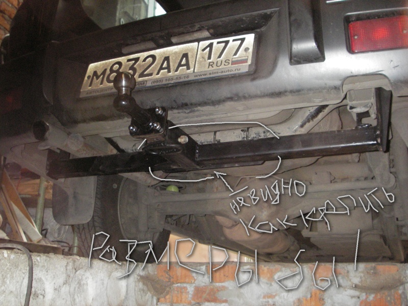

Крепёж - четыре стремяночные шпильки от глушителя Газели Прикрепленное изображение
спасибо- все скопировал= мне бы размеры бы еще- что бы заказать. так это переделанный или все сам с нуля. B020.gif ..всеравно= B084.gif .классно получился во всех отношениях=специ смотрели с точки зрения сопромата все нормаль-я еще больше захотел себе то же. хоть и без них пересмотрел несколько десятков -достойных нет...

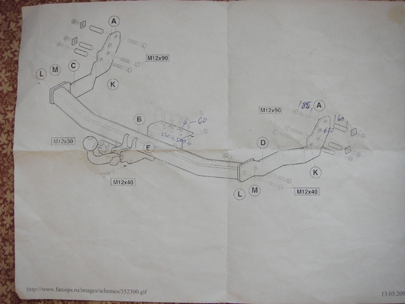

Вот нашёл эскиз с которого делал Прикрепленное изображение, всё по-возможности упростил.
В девичестве Brink арт.352300, снят с производства, даже все фото из инета удалены после
объединения Brink-Thule.
Размеров нет даже на оригинале, а у меня вообще жёсткая конструкция, привязанная к своим размерам,

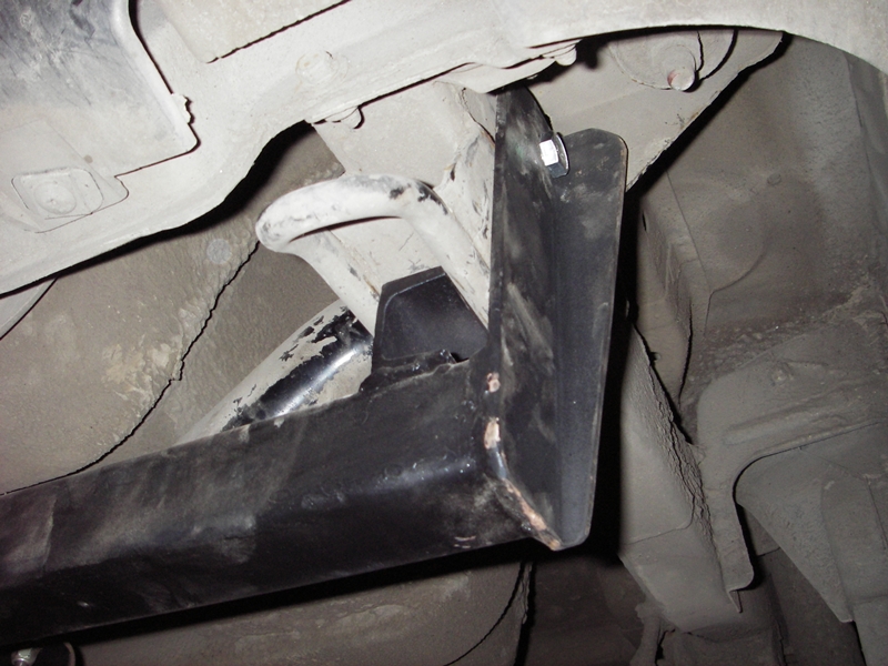

Вот ещё узел крепления к лонжерону Прикрепленное изображение
