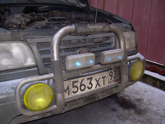

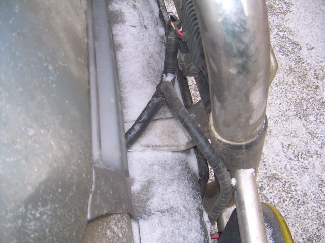

Внесу свою лепту, так сказать. В кенгурятник в штатные места поставил ОСВАР круглые, встали как родные, светят на 5, и именно как противотуманки, узким широким лучом, сверху поставил придаренные китайские с двумя секциями, подключил паралельно, включаются только вместе с дальним светом.
блок питания доп. фар и салона
блок реле с предохранителями
гофра дополнительной проводки
питание фар. Кенгурятник можно снять вместе с фарами, за решеткой радиатора разьемы на каждый жгут
и еще, масса на кенгурятнике оч. херовая, поэтому отдельно к каждой фаре проводом

Цитата(Отступник @ Jan 29 2010, 09:56 AM) *
......В кенгурятник в штатные места поставил ОСВАР круглые, встали как родные, ......
Если не трудно, то можно фото места крепления их к кенгурятнику.
сфоткаю, выложу. У тебя кенгурятник такой же вроде?, на нижней дужке ушей, где противотуманки, у меня уголки приварены с внутренней стороны, с завода, т.к. противотуманки на моей машине были похоже когдато, под панелью нашел разьем на штатную кнопку, и рядом с радиатором жгут в гофре не понятного назначения, не разбирался еще, да и все равно проводку на фары новую делал
