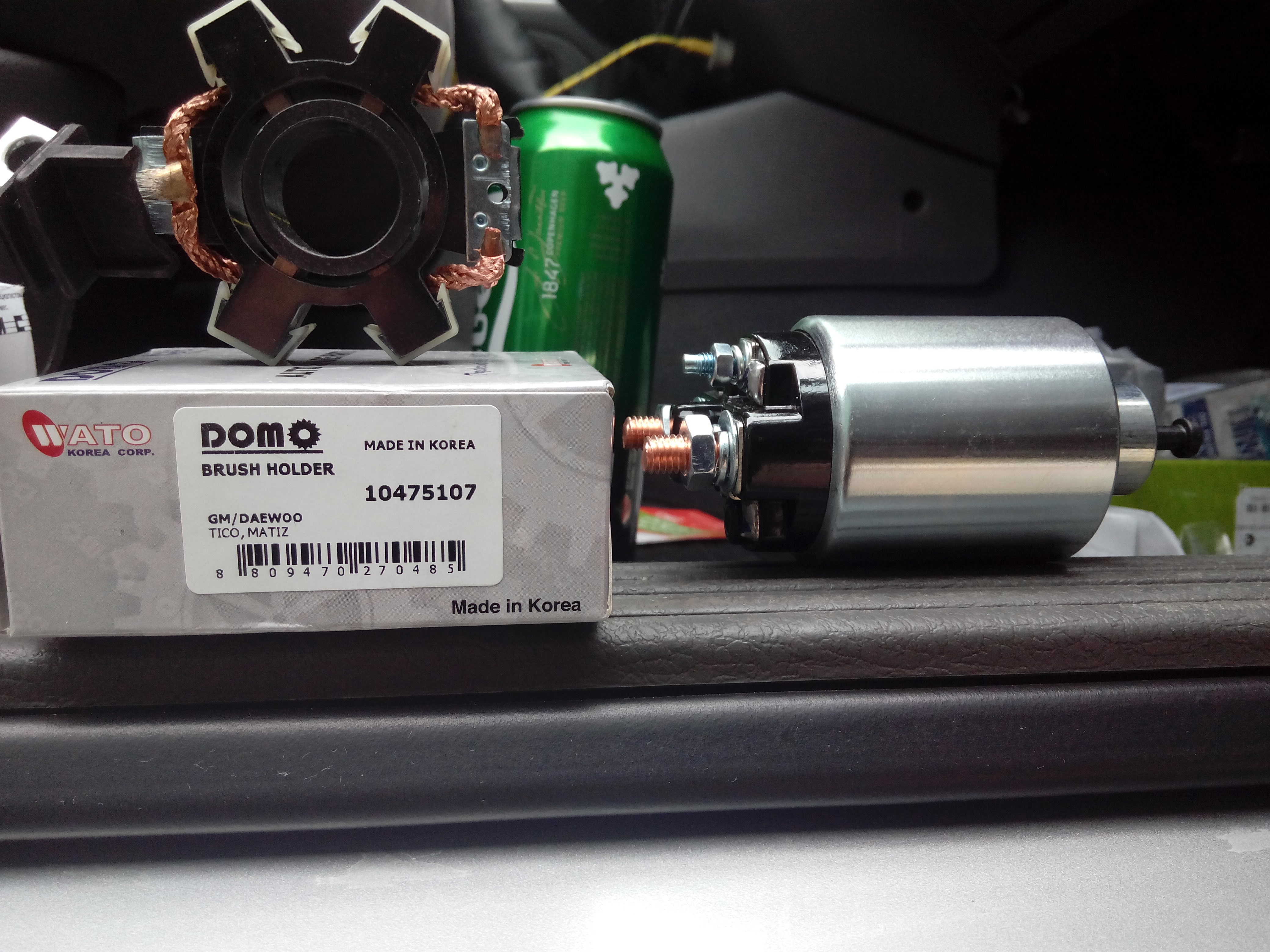

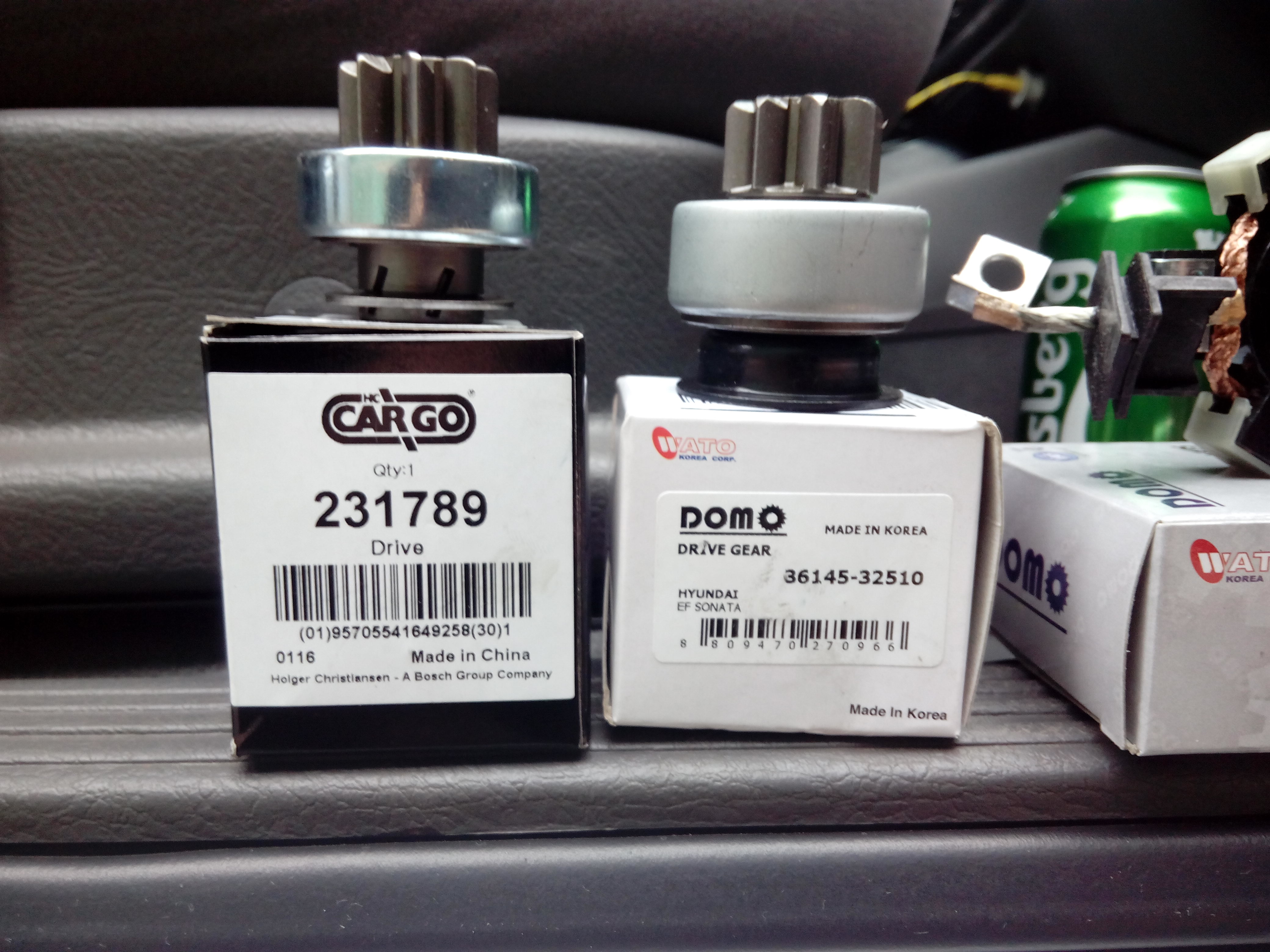

Я вроде ,как и Жып, такое поставил: Pomax M3-C002 КОРЕЯ.Но стартер запасным пока лежит B228.gif .В работе не пробовал.А может и Карго dumai.gif какое-то dumai.gif . B020.gif Что в наличии было брал B228.gif .
post Dec 7 2016, 09:42 PM
Сообщение #327

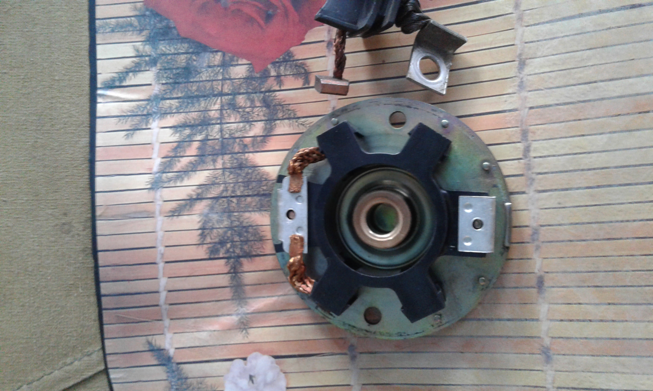

Вот такие поставил:Прикрепленное изображение .600 рублей по эмексу. 32a.gif

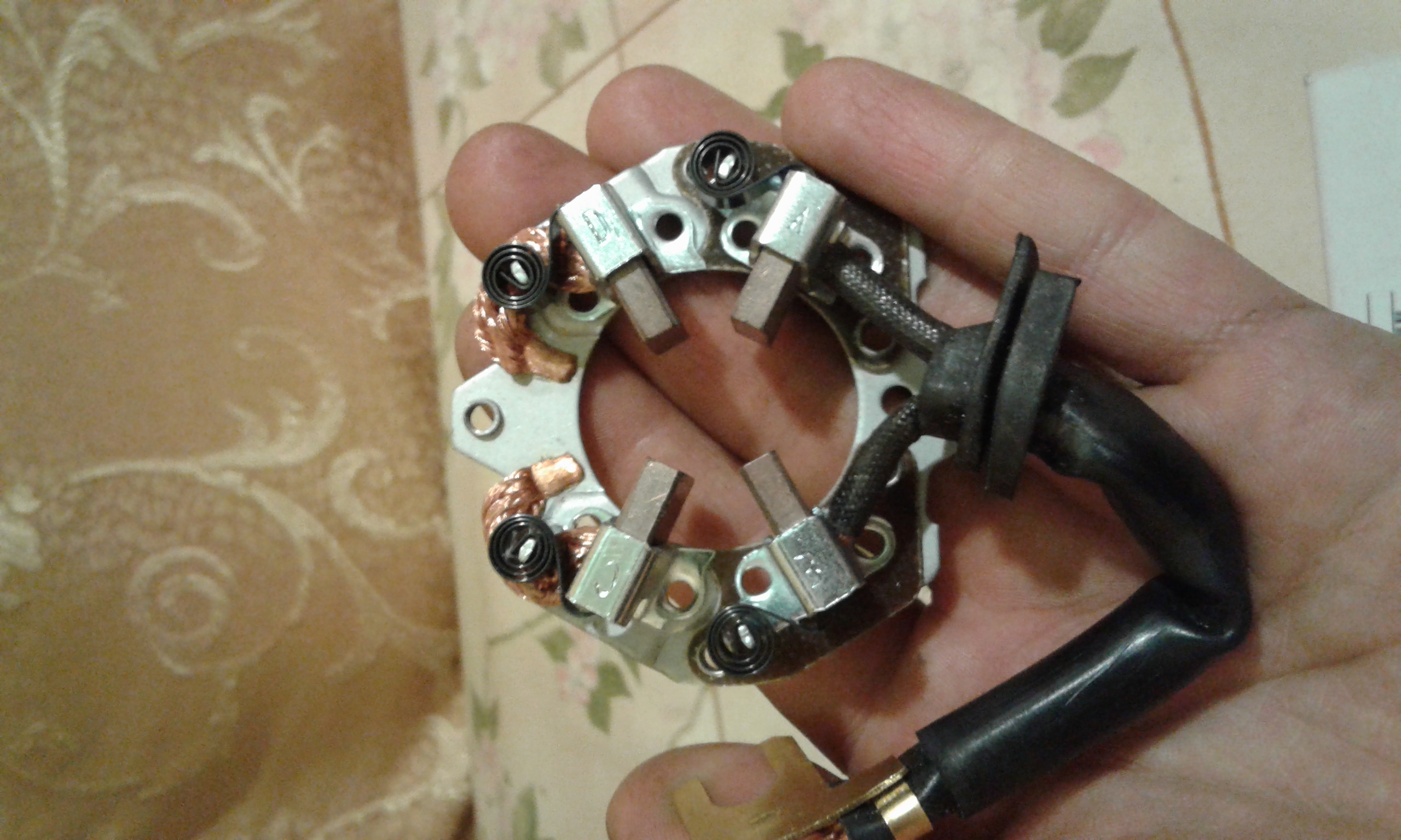

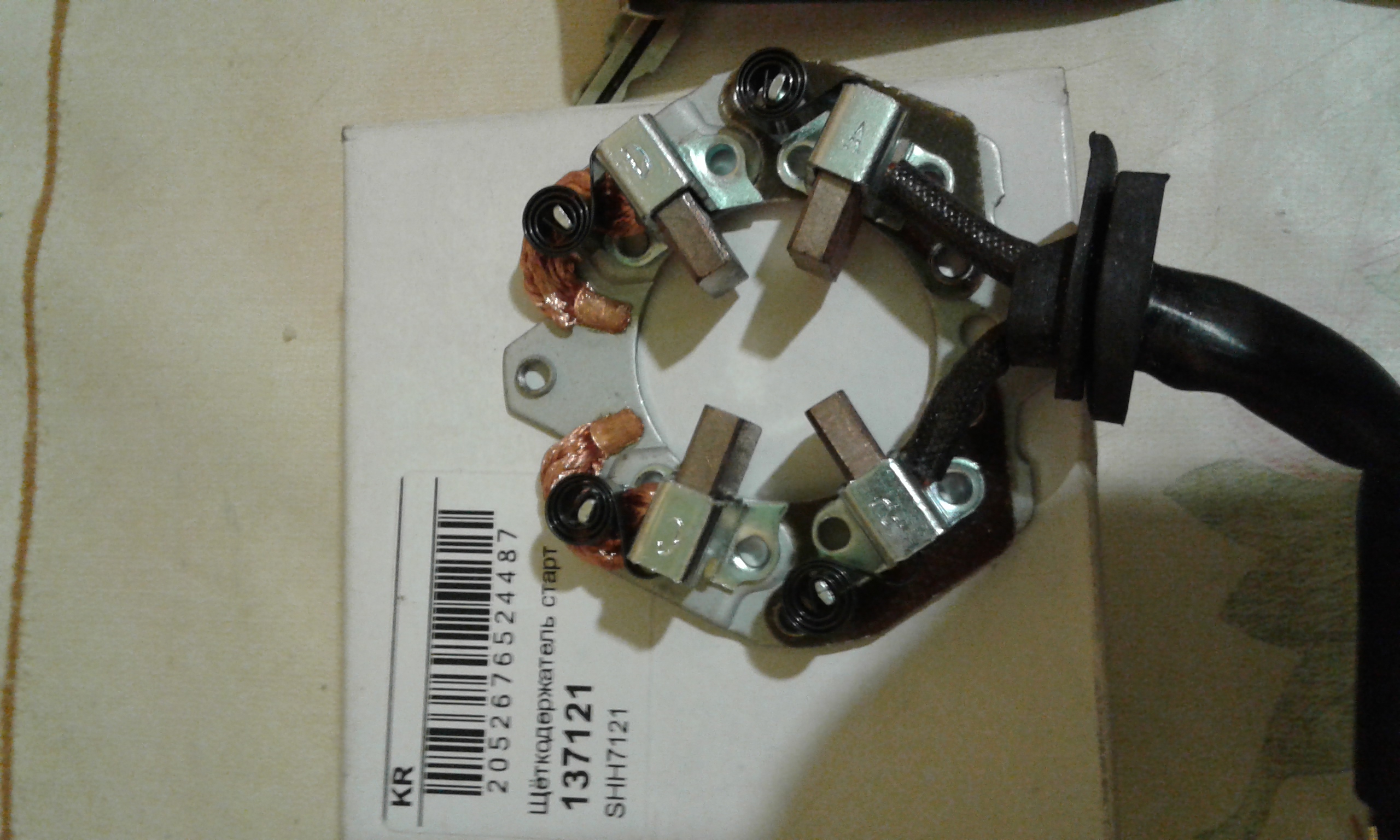

нашёл вот такой щёткодержатель за 300 руб,, продавец дал мне его померять
единственные доработки он сказал что, нужно подточить отверстия надфилем , в крепеже
калининград 2006-короткий

Я поставил бендикс Era ZN1048 качество добротное, норм крутит. На мой взгляд еще рано щетки у стартера менять, вот лет через 5..

наша барыжня предлогала по 1000 руб, за щёточный узел, , но я их не стал брать, и нашёл за триста руб- 300, похожий щёткодержатель- krauf shh7121 , цена само тоо, за него беру, , продавец сказал, , если не пойдёт то, приноси поменяем, , не пили его только, , и не точи, ,
сегодня начал мерять, , его — немного отверстия не совпадали в верхней крышке стартера, под болтики щёткодержателя, , — исправим, , — взял надфиль, начал точить, подточил чуток болты вошли, потом подточил там где стягивающие болты стартера ставятся, , и всё щёткодержатель на месте, ,

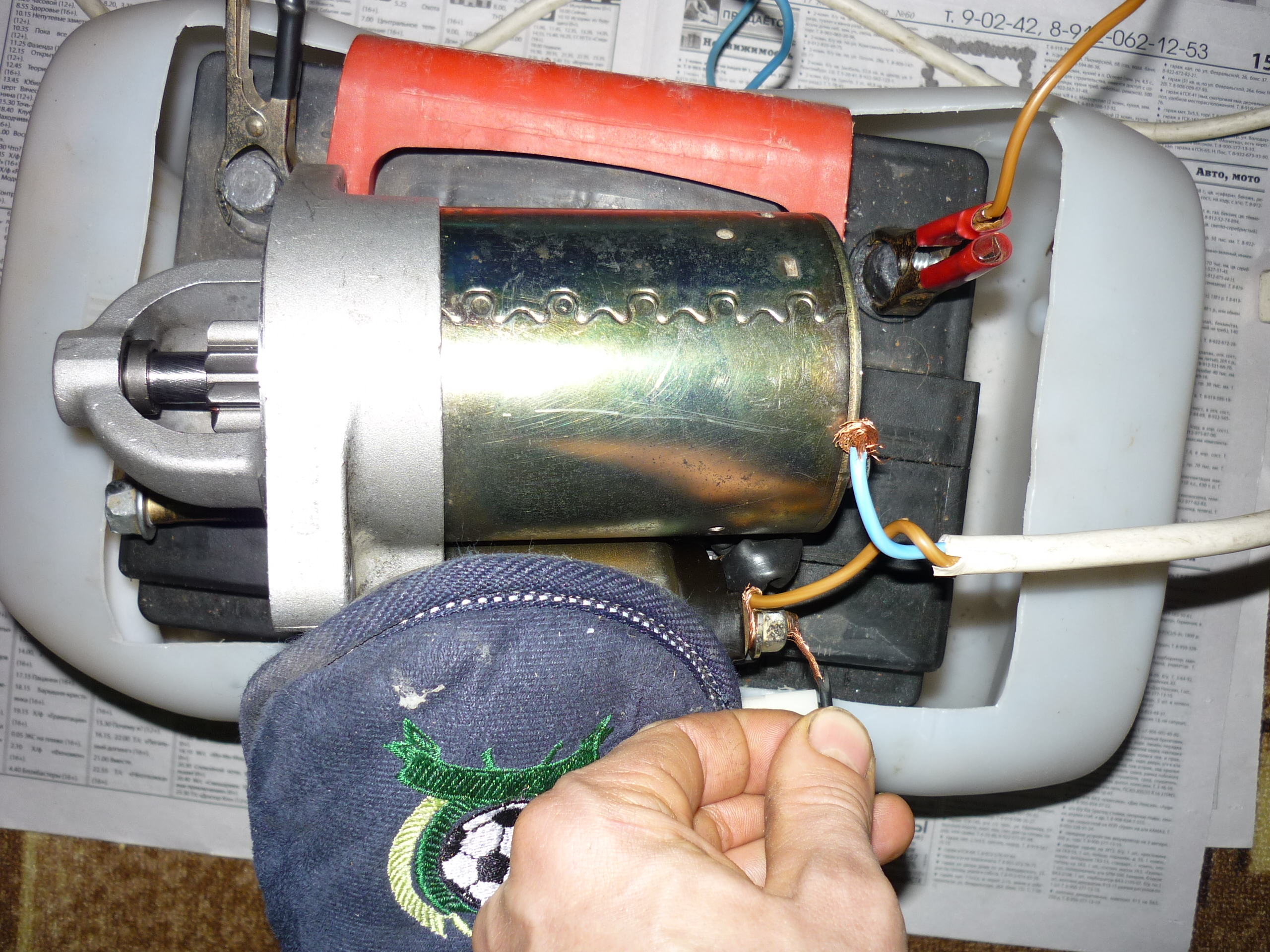

помазал втулку мобилевской смазкой- красная, впочистил колектор, воткнул якорь, бендикс, помазал игольчатый подшипник, и вилку бендикса, и всё запечатал его, , прикрутил втягивающее, всё готово
собрал дома стенд для проверки аккум и провода, . даю напряжение 12 вольт стартер шепчет, бендикс крутит по бешенному- всё огонь, ,

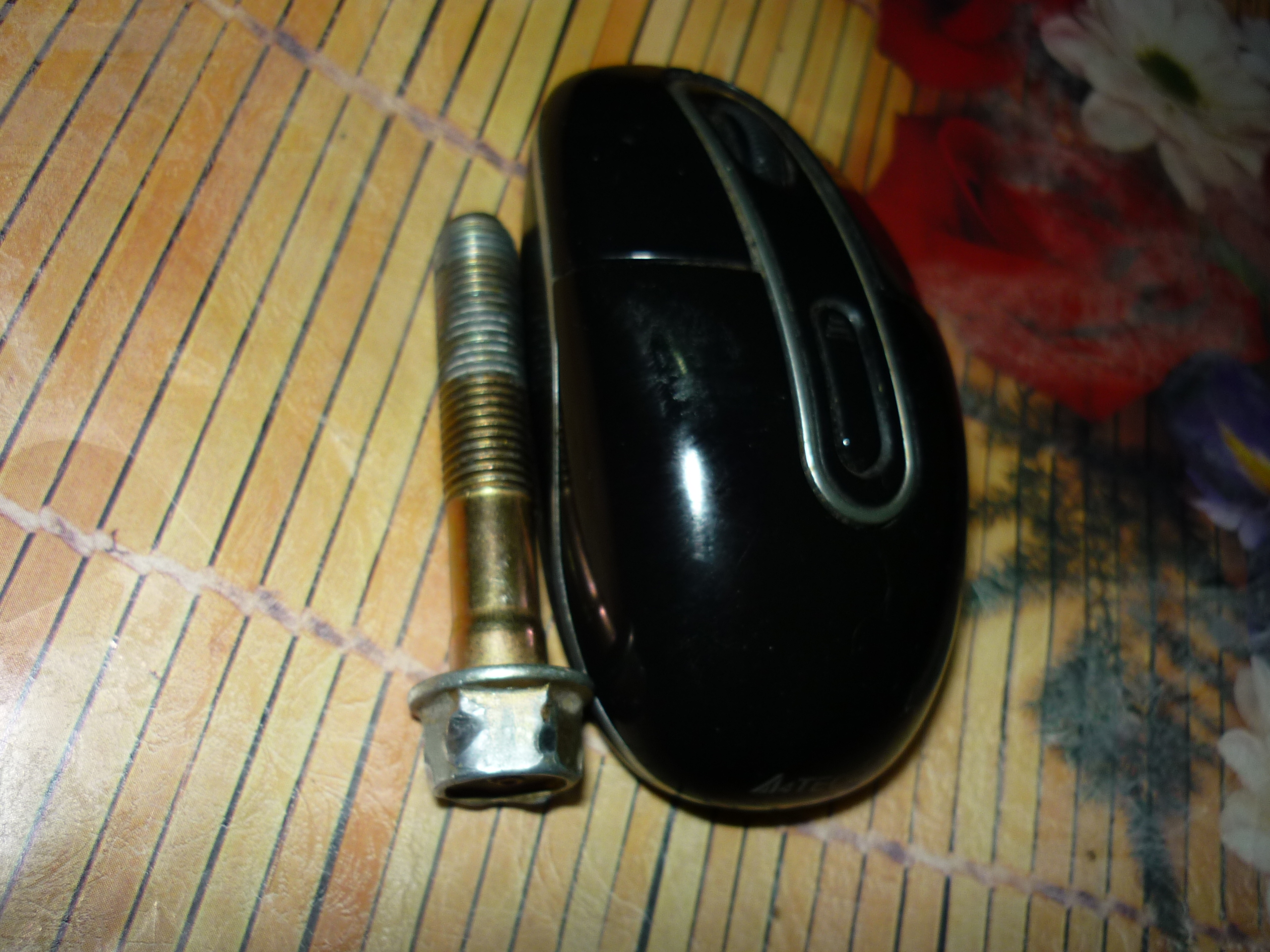

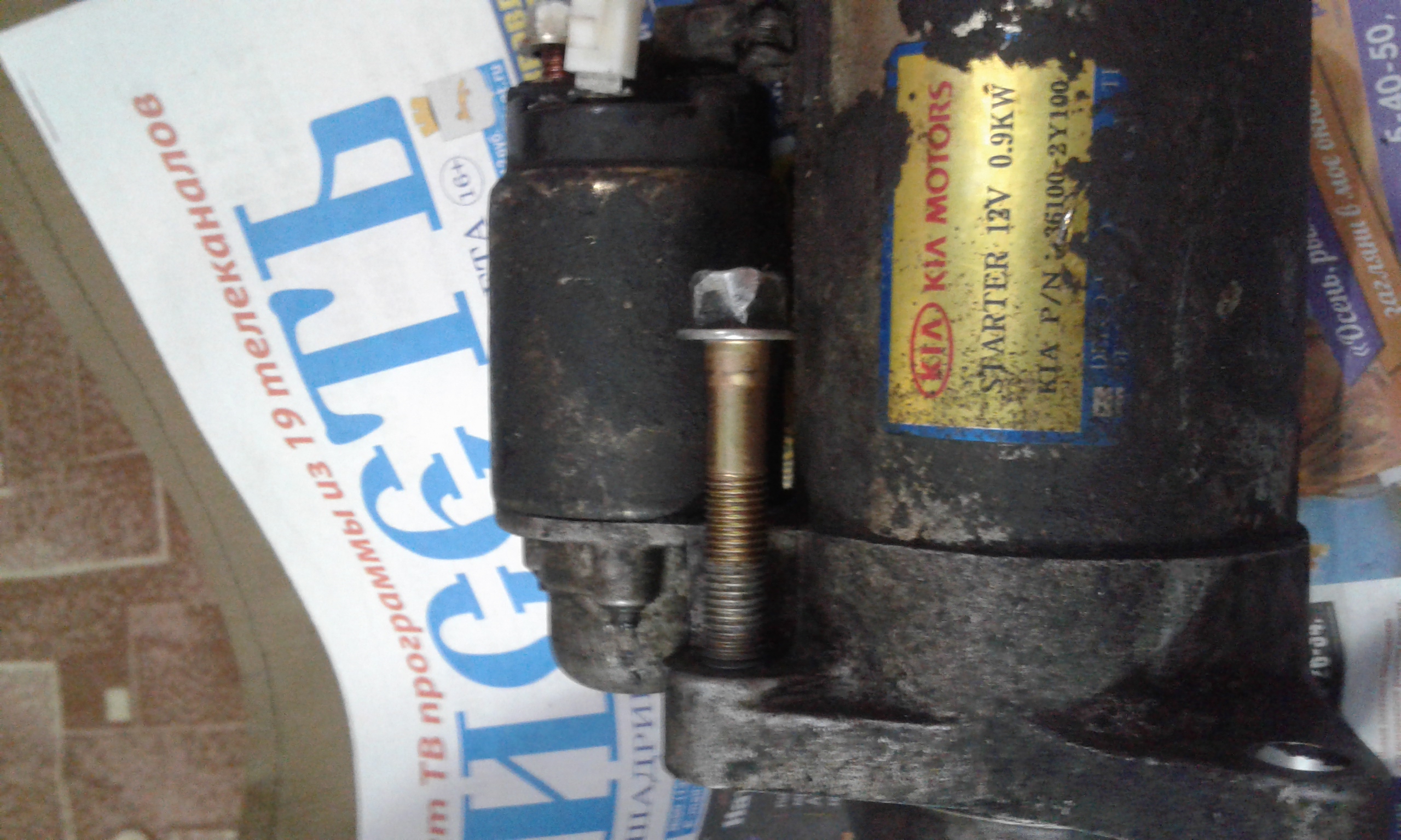

Он - реальный кошмар на втором фото!

у меня нету, ямы и тёплого гаража, поэтому я с ним решил пойти, на дуэль, на улице,,,
вот и - посмотрели кто кого- я или стартер меня победит,, бился с ним до утра, но в итоге победил,, снял и сделалд,, B228.gif
БОЛТ - этот очень - крутой-- laugh.gif я так понимаю, его корецы тянули воротком хорошим, когда движка ещё не ставилась на машину, а была в комплектации
так - как когда наживулился вороток с головкой, пошёл хороший треск при откручиваниии - этого весёлого болтика стартера sorry.gif
