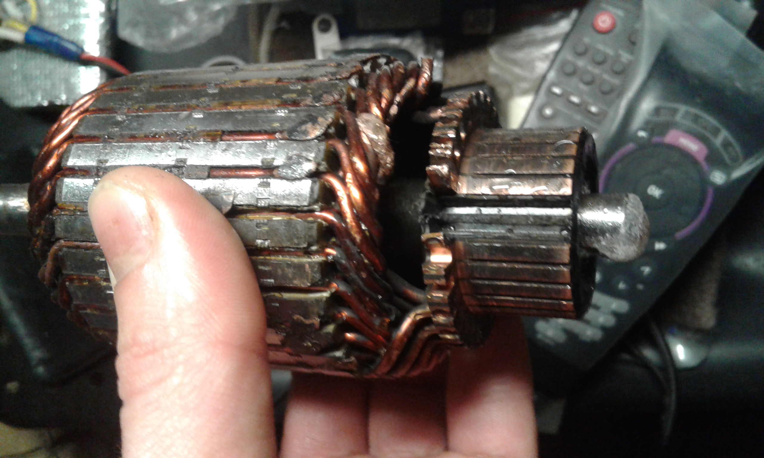

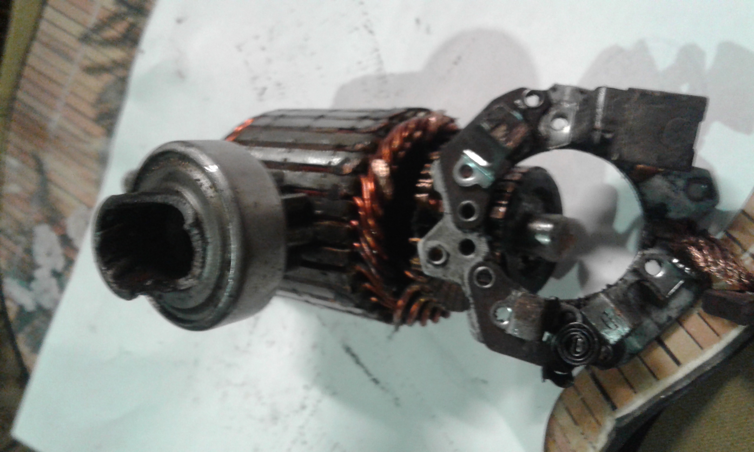

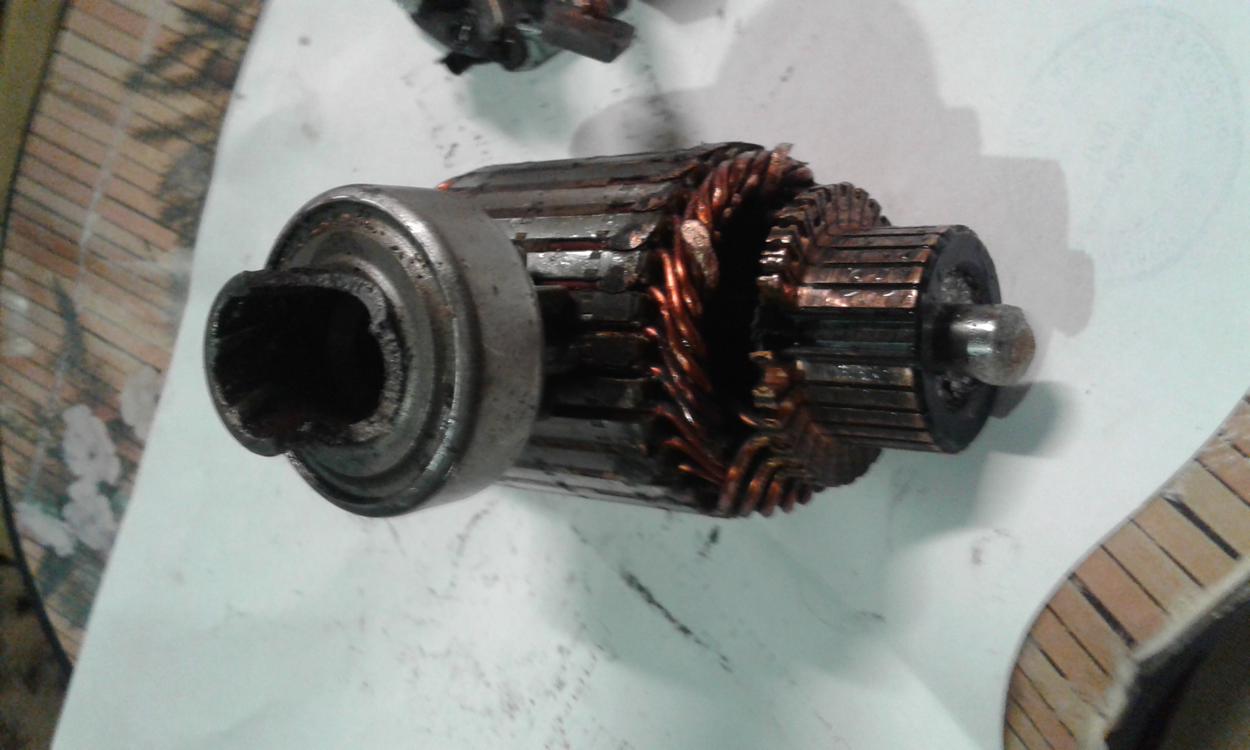

добрый вечер - пока не снял если стартер с машины,, то подумай сто раз,, стоит ли его востонавливать 32a.gif
слушай вот мой рассказ про этот стартер,,у меня точно такой же стоит как у тебя, от делко ремми это оригинал кияшный
но не суть- дело в том что,, на холодную стал у меня буксовать бендикс,, на горячую норм,,
решил его снять,,
у меня стартер был прикручен на трёх болтах,, ещё никто его не снимал до меня,,
ну вобщем снял его на второй день,, так как без ямы и подьёмника делал,, с домкратов
на земле
в итоге разобрал его заказал бендикс от помакса, как и ты же
щёток остовалось немного, ещё бы хватило на пару лет,,
но всё же подобрал щёточный узел за 250 руб, от какого то деу,, или шевролет, всё подошло, только отверстия надо было рассточить чуток надфилем,, в верхней крышке стартера
втулке ничего не сделалось,, если мазать его, в передней крышке стоит подшипник,, ближе к бендиксу,,
его смазал то сё, он игольчатый там всё в норме как новый
так вот поставил бендикс от помакса,, всё оделось на якорь,, как положенно
собрал стартер
пробный тест от аккума,, проверил его,, крутит резво втягивающее чётко посылает бендикс при запуске,,
можно ставить на машину,, уже на два болта et.gif камасутры меньше в два раза laugh.gif
поставил его,, первый запуск,, слышу джииньь-опять этот звук- как был до этого h975g.GIF h975g.GIF
ещё пробую вторая попытка,, зацепил как положенно, машина запустилась ура- B128.gif B128.gif
ну всё дособрал и начал ездить- сказал себе что мол приработается всё же новое
на горячую крутило очень резво,, и без осечек,,
как постоит ночь на улице, то начинает буксовать бендикс от помакса
так - и ездил, утренний старт,, раз два три- иногда и 4-5 раз ключём зажигания приходилось жужать,,
только потом бендикс заходил в зацепление
но на горячую всё идеально было, резво и с первого раза, так и ездил
получилось так- что в утренний запуск,, бендикс сцепился с маховиком, и втягивающее его не смогло обратно утянуть вилкой,,
короче -получилось так что мотор запустился а стартер вместе с ним начал крутится
я заглушил немедленно- подождал пару минут снова на запуск,, о чудо всё идеально, мотор работает стартер отщёлкнул бендикс,, втягивающим,,
так короче покатался пару дней без приключений
а тут снова это выпало- заклинил бендикс на валу юкоря и всё,, не отпускает ни как, я его грел обогревателем, и каратковременно крутил,, стартером не отпускает
шире далее в итоге смотрю всё акум сдох,, и лампочки перестали гореть, подзарядил аккум такая же фигня,, вопще перестал крутить, смотрю пар пошёл от минусовой клеммы,, пончял что начало шаять где то на корпус замкнуло
резко отключил клемму -,
и плюс тоже открутил ключём
придётся лезти под машину,, на улице зима,, и машина под открытым небом
поднял домкратами по выше, и снял стартер за полчасика,,,
смотрю где бендикс стоит, стружка медная,, ну думаю втулку провернуло бывает чего там пустяки
когда снял верхнюю крышку то -очень опечалился,, все щётки были погнуты,, а якорь весь измолотило он востановлению не подлежит
ламели даже вырвало на колекторе, два кубика
достал сам якорь,, бендикс был пасажен туго на червяке вала якоря,, от руки я его не мог стронуть,,
и была трещина на нижней части бендикса,,
вобщем разрезал шайбу у бендикса, и большим молотком сбил в тисах бендикс от помакса с якоря
всё из за китайских запчастей в него,,
если бы знал что так произойдёт, то поставил бы оригинальный бендикс и всё бы нечего не было
я к чему всё это,,-если будешь востонавливать родной стартер,, то бери всё оригинал,, но цены будут кусачие,,
выйдет как за аналог по цене
проще купить новый стартер от мандо за 6000р
или аналог взять за 4500тыс
чем востанавливать корейский стартер,, с внутренностями из китая,, которые потом наламают дров
Прикрепленное изображение Прикрепленное изображениевсё привратилось в чермет
хотел востановить свой стартер мне нужен тока якорь,, но все просят за беушный стартер от делко 3000-3500р, плюс мне доставка в рубль выйдет
проще новый купить аналок,,
а якорь он вобще 5000руб стоит новый, и ждать его целый год
