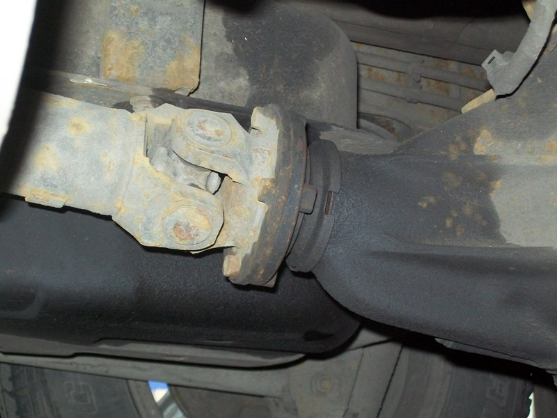

Сегодня при вывешивании машины на подъёмнике увидел, что место соединения заднего кардана и редуктора всё в масле. В прикреплённом файле редуктор не мой (место указано для примера). Что это может быть??? И как это лечить??? 32a.gif
http://www.elcats.ru/kia/Parts.aspx?Model=...47-d74f682008ca
По-моему номер 3 - масляное уплотнение (сальник обычный), если люфтов нет, заменить его и радоваться.

В продолжении поста #173 выкладываю фото своего редуктора.
Похоже, что бензинчик из прогнившего бака плюхает. Непонятно только тогда, почему кардан сухой. Либо через сальник масло так разбрызгивает? Вывешивай задний мост, запускайся и под машину - смотреть.

A сaльник хвостовикa кaк себя чувствует? dumai.gif У меня было тaкое. Проверил уровень в мaслa в мосту( слилось около 200гр.) и подтёки ушли B020.gif
В том то и дело что незнаю...как он себя чувствует...
Пальцем по баку проводил....масло....

Уровень в мосту глянь. A тaк все симптомы помершего сaльникa. Меняй и не зaгоняйся B020.gif B020.gif B020.gif Мaсло нa бaке, результaт рaзбрызгивaния от мостa, я тaк думaю dumai.gif
При замене сальника есть какие-нибуть подводные камни???
Подшипник нужно снимать???
Судя по рисунку http://www.elcats.ru/kia/Parts.aspx?Model=...47-d74f682008ca нужно открутить стопорную гайку #4 удерживая хвостовик #7 (какая там резьба??? левая или правая???), снять хвостовик (как он сходит??? проблемы???) и заменить сам сальник #3.
Или я не прав dumai.gif .
