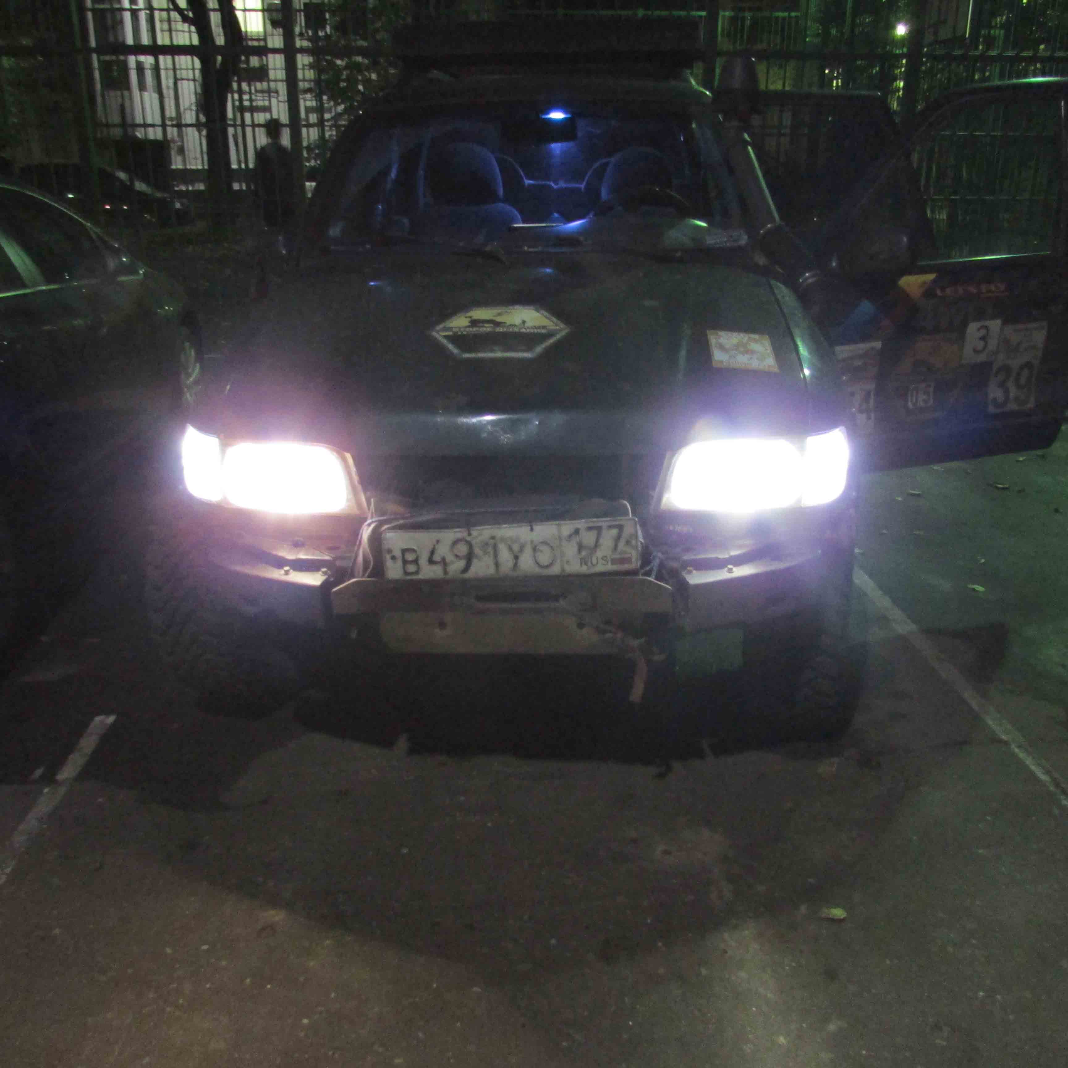

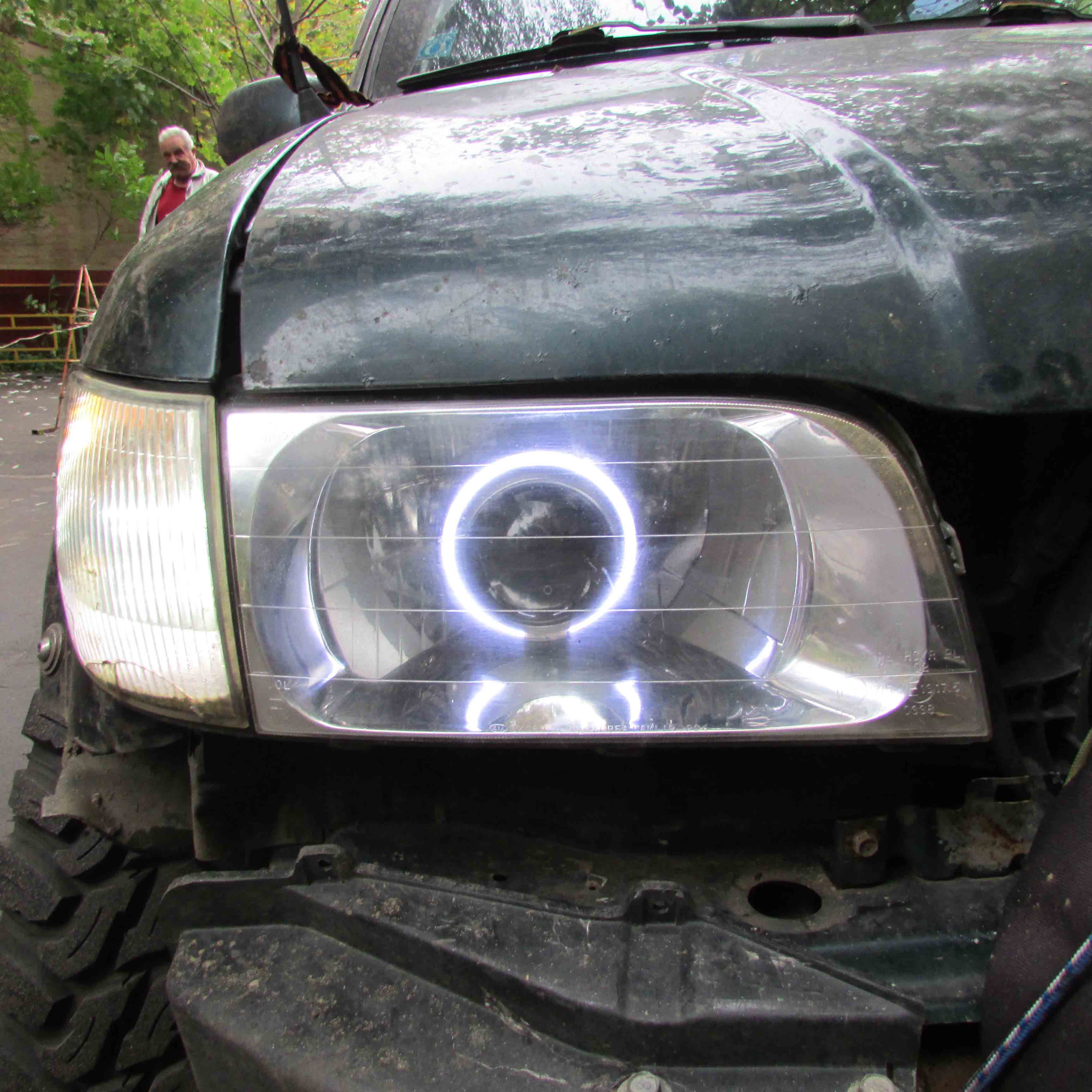

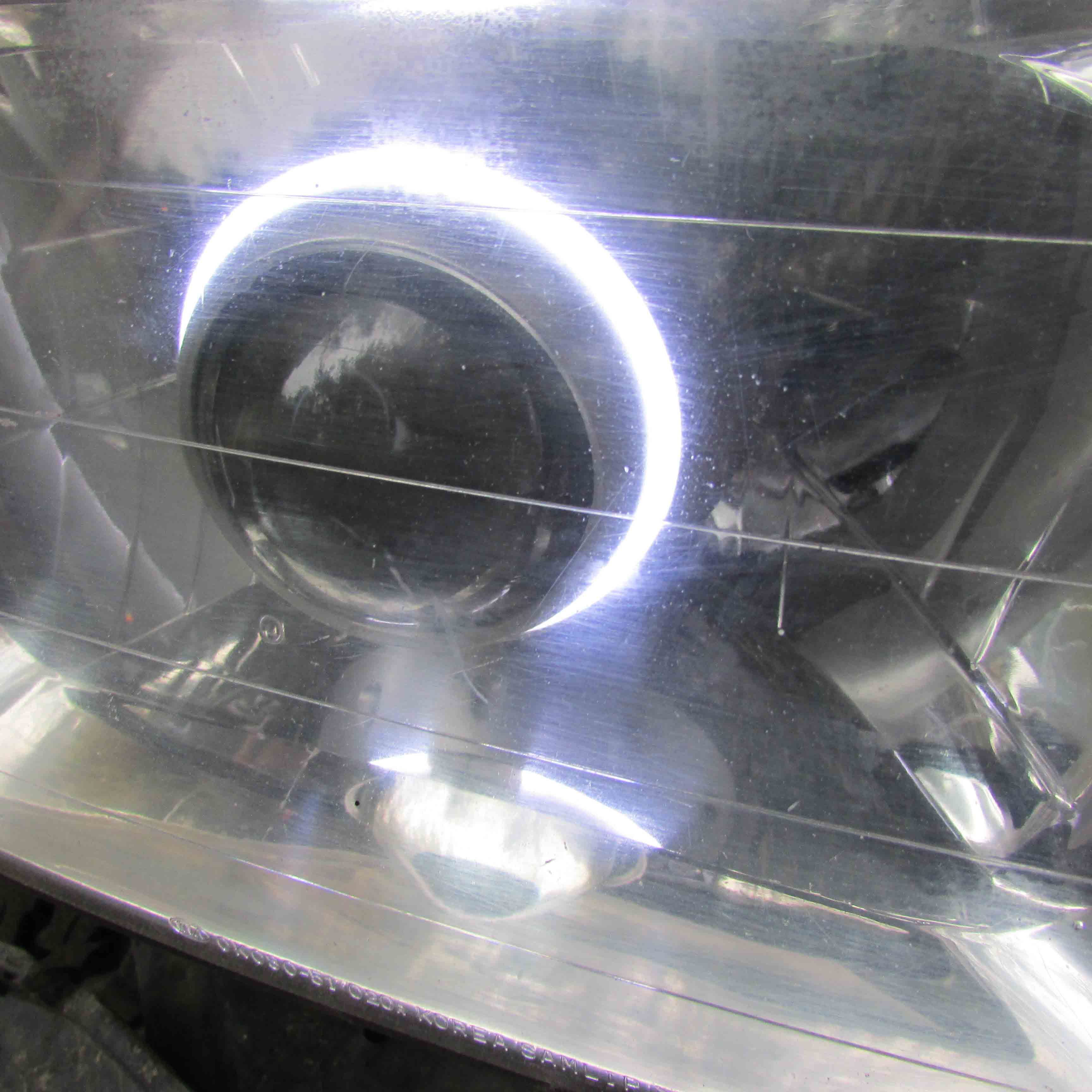

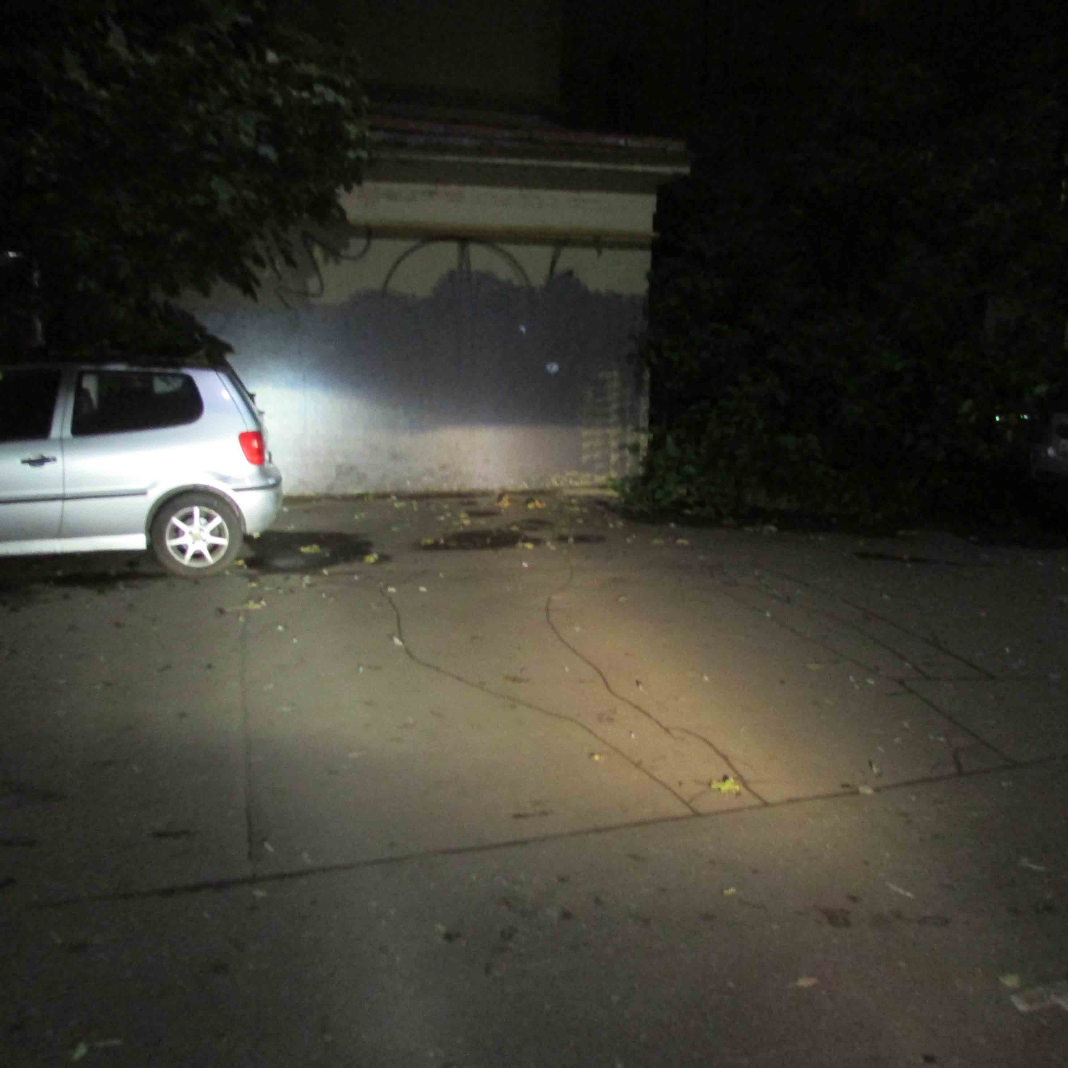

Ну что же поставил я линзы нашел максимального диаметра 3.5 дюйма, отлично светят, установка заняла 3 часа вместе с подключением, переходник под Н4 вклеил на горячий пистолет, далее уже вкрутил ли нзу, без приклейки переходника при тряске фары в руках линза колыхалась. Линзы встали хорошо, лампы 4300 кельвина, не думаю что стоит ставить сильнее, и про всякие g3-g5-g7 реальных различий в самих линзах нет, я разговаривал долго с людьми кто их продает уже 5 лет, и устанавливают, все различия в дизайне ангельских глазок и в компактности, но я и взял самые большие, в фарах хорошо смотрятся. Результатом доволен.

В наши фары влезают абсолютно любые линзы, но большого диаметра смотрятся лучше, переделывать ничего не надо снять стекло поставить линзы и усе. Я сейчас прокатился светят хорошо но дальним не очень доволен, правда сейчас ближний, как раньше был дальний с би ксеноном. )) но отрегулировал я плохо, низковато получилось...
