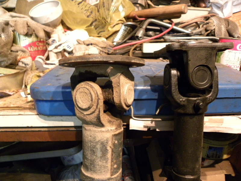

post May 17 2010, 12:01 PM
Для справки: задний кардан, передний фланец и крестовина.
Слева "Белкард"
Справа - корейский
