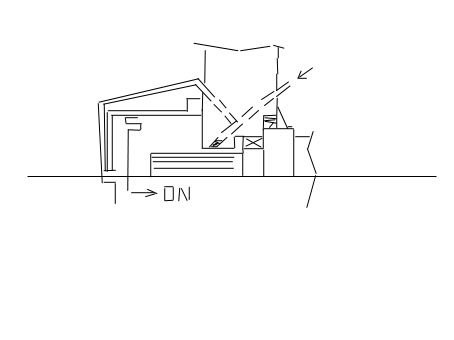

> Мой вариант переделки вакуумных муфт.
post Sep 10 2010, 04:05 PM
Сообщение #201
Цитата(rom77777rom @ Sep 10 2010, 01:15 PM) *
Значит по весна все на давлениевские хабы перейдем !!!
Запросто. Просто образмерить и подобрать трубочку на ближайшей свалке... Идея - вот Прикрепленное изображение
Mark_KA
post Sep 12 2010, 11:10 AM
Сообщение #202
Сообщений: 585
Регистрация: 4-May 07
Из: Ульяновск
Пользователь №: 2,682
место дислокации: Ульяновск
Эта трубочка должна крутиться вместе с хабом? Как в нее будет попадать давление от неподвижной ступицы?
post Sep 12 2010, 11:20 AM
Сообщение #203
Вот в это все и упирается!!! B228.gif biggrin.gif Инженеры КИА то же не дураки, и отлично видят недостатки вакуума! B228.gif
post Sep 13 2010, 05:11 PM
Сообщение #204
Так же как и попадает вакуум. Только трубочка осуществляет подвод воздуха под давлением с другой стороны диафрагмы. Я просто принцип предложил. B178.gif Нужно всё обдумывать, промерять-образмеривать, компрессор городить или отвод от выхлопного тракта, регулятор давления строить, чтоб диафрагму не порвало и т.д. и т.п. А идея неплохая. А трубочки такие же почти на шишигах колёса подкачивают на ходу. biggrin.gif
