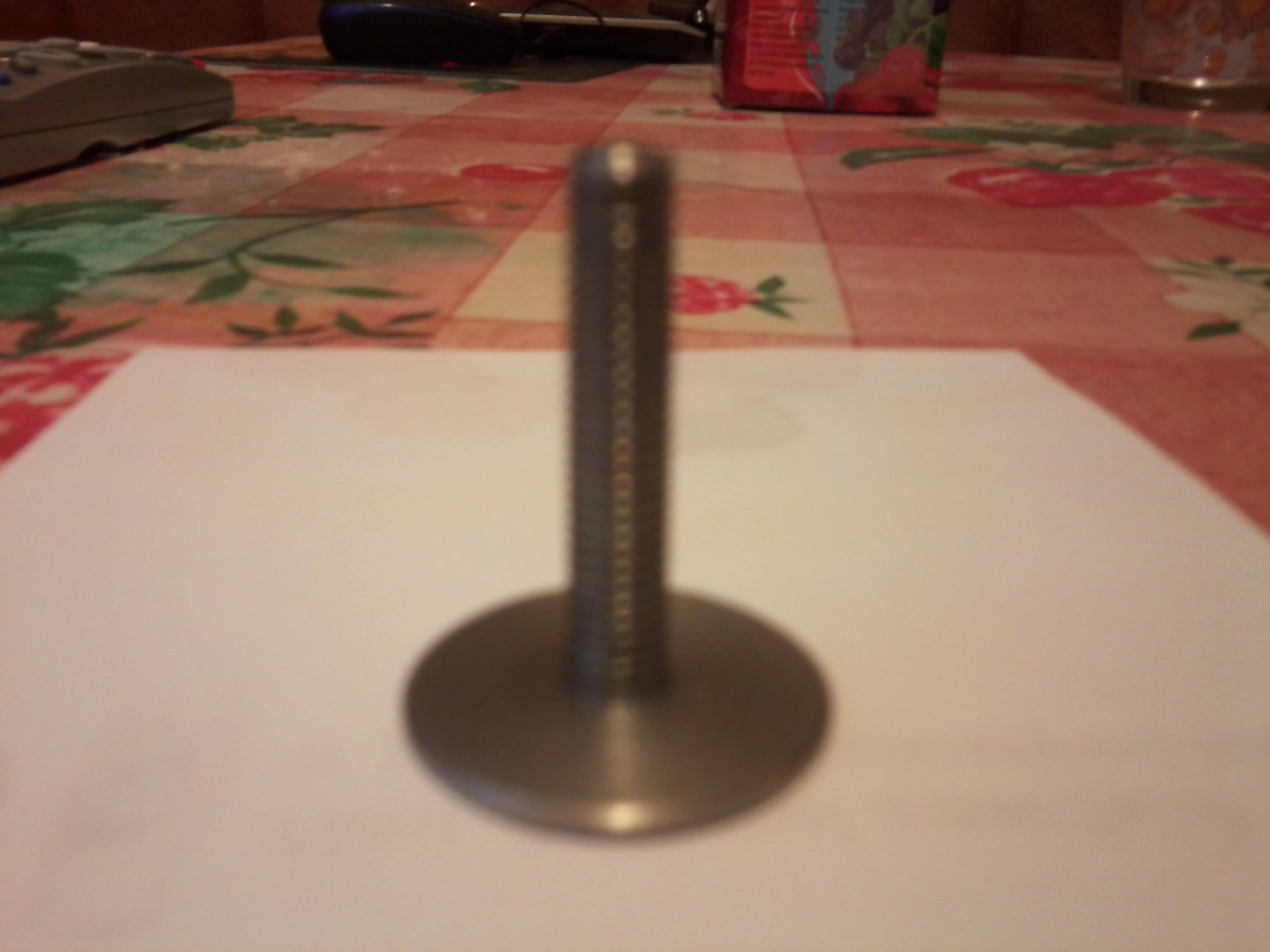

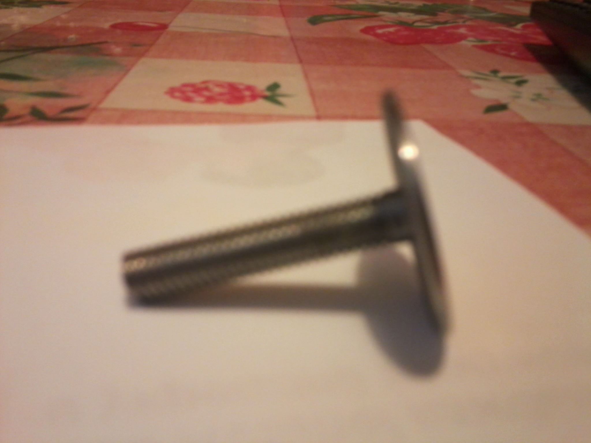

Внесу и свои 5 коп. Собственно вот "болтик с пятаком"Прикрепленное изображениеПрикрепленное изображение С внутренней стороны муфты вкручиваем до упора.Собираем все кишки самой муфты в правильном порядке, беремся руками за резьбовую часть и вкручиваем до тех пор пока муфта не заблокируется. Накручиваем на резьбу "гайку-барашек" до корпуса муфты затем отмечаем границу маркером. Откручиваем "барашек" , отрезаем лишнее, накручиваем барашек и прихватываем сваркой. Для включения: КПП в N и небольшим покачиванием за спицу диска ловим момент шлицевания. Больше года пользую-полет нормальный, чего и всем желаю!
Для включения: КПП в N и небольшим покачиванием за спицу диска ловим момент шлицевания. ,а это зацем?
Цитата(SAVant @ Apr 28 2011, 02:05 PM)"Я всегда кручу рулем, до отказа в одну сторону, выйду попробую, если не идет, то выкручиваю в другую, больше трех раз чета не помню чтоб крутил, все получалось."

Цитата(mexas @ Apr 28 2011, 05:44 PM) *
Цитата"Я всегда кручу рулем, до отказа в одну сторону, выйду попробую, если не идет, то выкручиваю в другую, больше трех раз чета не помню чтоб крутил, все получалось."
