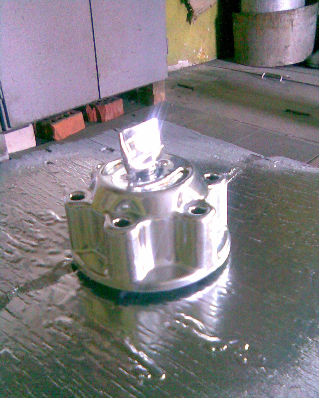

В общем тоже переделал свой вакуум под ручки. Были выточены шайба и грибок(шайба+ось с резбой одной деталью) благодаря Александру(kapral). Шланги заглушил болтами М6. На выпускном коллекторе шланг не стал резать, просто снял его с трубки клапана, вкрутил болт и подвязал на стяжку к соседнему шлангу. На ось накрутил барашковую гайку, просверлил насквозь её и ось и зашплинтовал гвоздем. А так же покрасил хабы, т.к. были облезлые.
ЗЫ:У меня теперь гламурные хабы, хромированные rolleyes.gif biggrin.gif Помидорами просьба не кидаться B200.gif
ЗЫЫ:Фото с телефона, так что простите за качество...
ЗЫЫЫ:На фото барашковые гайки заклеены изолентой, т.к. красил хабы последним слоем. Как только поставлю, сделаю фото на машине.

прикольно,блястючие.Чем красил?
слой грунта, абровский в баллончике. Потом зачистил наждачкой под воду, чтобы везде всё ровно было. Потом 2 слоя краски под хром из баллончика.
интересно постоянно блестеть будет или через 3-4 дня обычным серебристым станет?

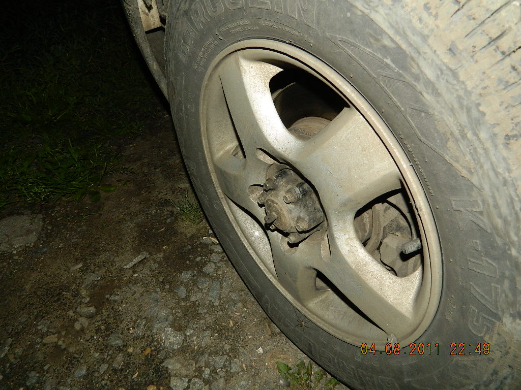

Коллегам - поделюсь, мож пригодится.
Поначитался опыта, понабрался, ничего нового придумать не смог - взял за идею и добавил пружину.
Сначала показалось пробуксовывает одна (видимо одна, а она действительно подношена), но просто наверно не поджал до конца - боялся.
А позапрошлые выхи поехал на рыбалку и залез в такое г..., хорошо что работают нормально (со временем поменяю подношенную на бу в хорош сост. и думаю так и буду B128.gif
Суть: Разобрал Вытащил все Убрал керам фильтр, резинов мембрану, стопорную пластик шайбу
Нашел две шайбы толщ мин 3,5мм Ф около 47мм и две Ф ок.45мм, болт м 10 х 40 (общ 45мм, идеально с потайной головкой, четыре винта м4х8, метчик М10 и М4, две пружины усилием сильнее той, что в муфте, должна работать на сжатие, рабочий ход 5-6мм
остальное как успел (про эскиз) заинтересует - облагорожу или поясню.
Удачи!
Выглядит пока так, выкрутил 4 оборота - отключил........, закручиваю до упора, потом 1/6 оборота назад для люфточка.
ВЕСЬ КАЙФ - ЗУБ ВСЕГДА ПОПАДАЕТ КУДА НАДО И БЫСТРО.

Выглядит реально,а крутить при помощи отверстия(скажем так)?
Я все думаю как изготовить ручки по принципу заводских dumai.gif (счелк и поехал),а пока ключиком-ключиком! biggrin.gif

Да, можно Г-образный ключик хоть из любой проволоки (усилие не большое), я даже пальцами кручу, но на пределе прочности (их ep.gif ), там лыски - можно ключик или пассатижи
