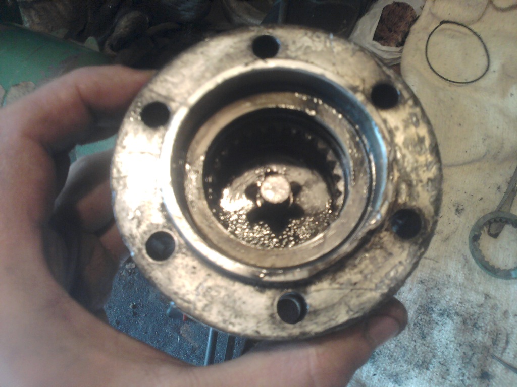

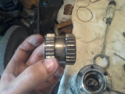

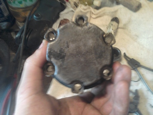

Здравствуйте. Недавно стал счастливым обладателем спортяги и так же недавно узнал что у меня не работает передок. Раздатка вроде работает нормально. Вывешивал задние колеса, снимал хабы и проверял работу кардана. Влючил вторую передачу - задние колеса крутятся в воздухе, а из ямы наблюдаю, что передний кардан вращается и полуоси тоже.
Короче решил переделать свои хабы в ручные по принципу &lldn'&. Снял разобрал... а у меня не такие как у вас. Теперь и не знаю что делать. Что это за хабы такие и что с ними делать?
ЗЫ:что-то не могу больше фоток скинуть((
Сообщение отредактировал Volodzia - Jun 11 2012, 05:35 PM
Кореец 1996г 2.2d
post Jun 11 2012, 05:41 PM
Сообщение #389
Это не вакуумный хаб, это механический автомат. Методику их ремонта много раз описывали.
Volodzia
post Jun 11 2012, 07:16 PM
Сообщение #390
Сообщений: 43
Регистрация: 10-June 12
Пользователь №: 10,661
место дислокации: Барановичи
Спасибо! буду курить дальше.
