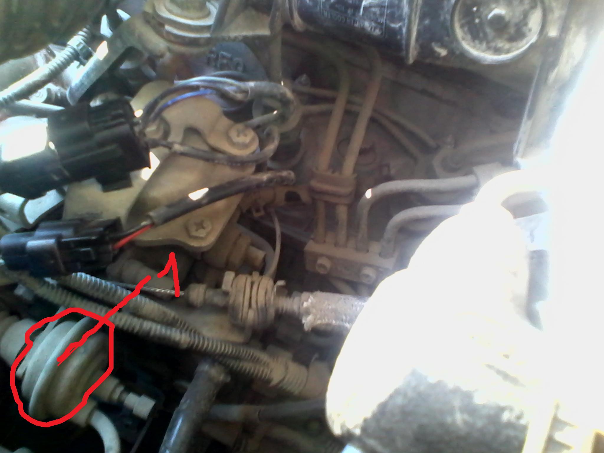

Здравствуйте, дамы и господа, недавно обзавелся Кией Ретоной (близкий родственник Спорта), есть вопросы по устройству автомобиля, а конкретно по системе питания. Извиняюсь за качество фотографиев, ну я думаю что люди тут матерые и должны помочь). И сразу хочу спросить механическая ТНВДятина ли у меня?
Пожайлуста, если можно, скажите что за устройства, обозначенные номерами
KIA Retona 2002 г. дизель RF-турбо 2л. ТНВД и КПП механические, тормоза автоматические
Напишу по простому.
Насос механический, поэтому:
1. Устройство, которое компенсирует обороты на холодном двигателе
2. Датчик положения(скорее всего подачи, если не прав поправьте)
Далее:
3. Ресивер на вакуум
4. Недавно тема была про маслоулавитель
5. Клапан ЕГР
6. Датчики(или клапана не совсем понятно) включения ЕГР

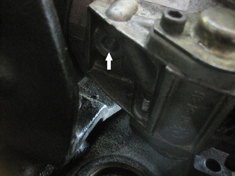

Добрый день купил машину с разобранным мотором сейчас собираю есть вопрос на ТНВД в передней части снизу есть отверстие подозреваю что в него что то вкручено было не подскажете

я не могу фото вставить
Денис ПМ
post Jul 23 2013, 10:27 AM
Сообщение #776
Сообщений: 18
Регистрация: 22-July 13
Пользователь №: 12,240

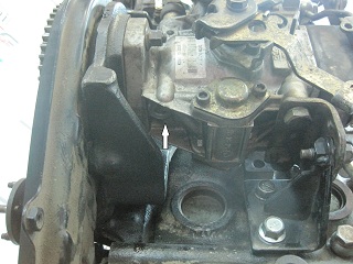

место дислокации: Тюмень
вот фото со стрелкой
Денис ПМ
post Jul 23 2013, 11:13 AM
Сообщение #777
Сообщений: 18
вот

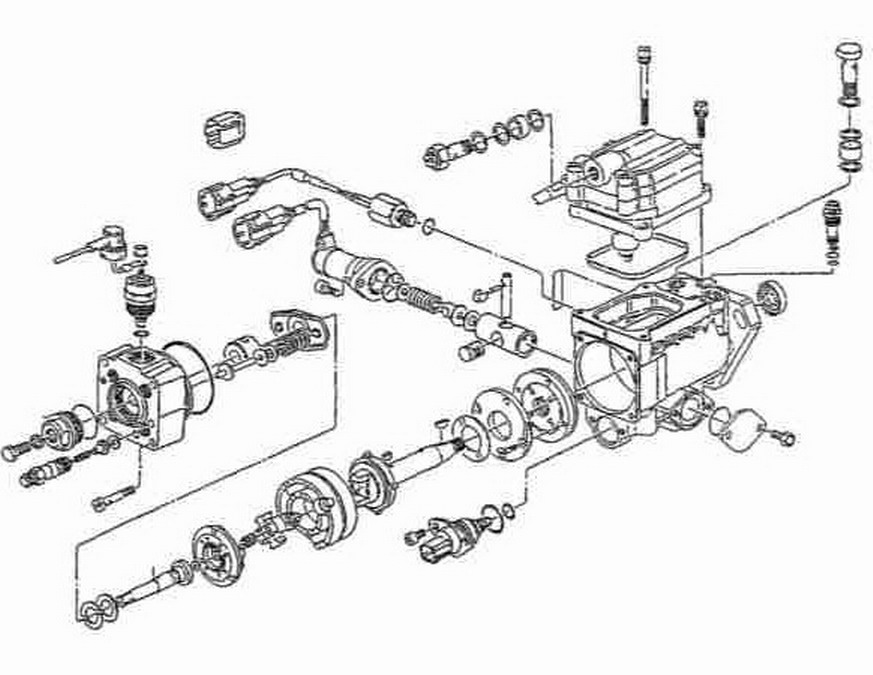

в передней с низу
на твоей фотке в центре в верху есть датчик предполагаю что для него это отверстие потому как у меня он отсутствует
вот

Давай для понимания:
- перед насоса - это там где приводная зубчатая шестерня;
- низ насоса, противоположный от электронного регулятора(с "косой" проводов)
Из схемы видно, что спереди-снизу нет датчиков, самый ближний датчик оборотов, но он сбоку - это все при условии, что насос, как на схеме B228.gif
