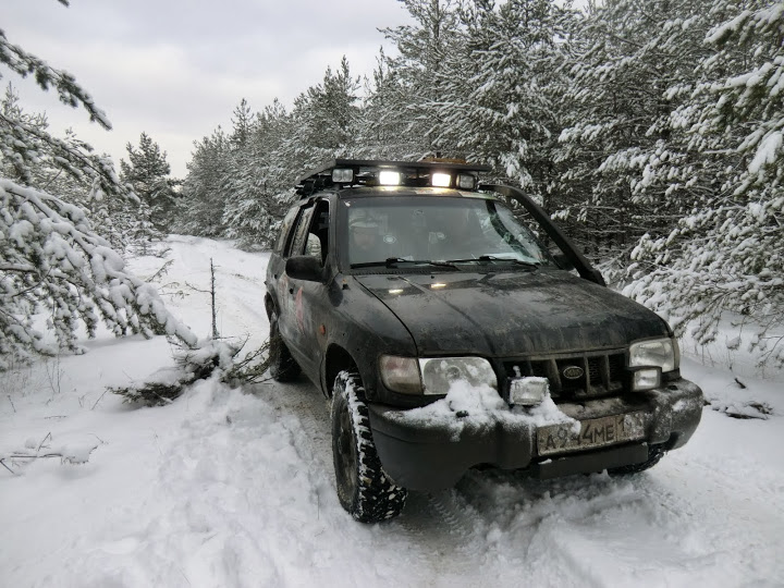

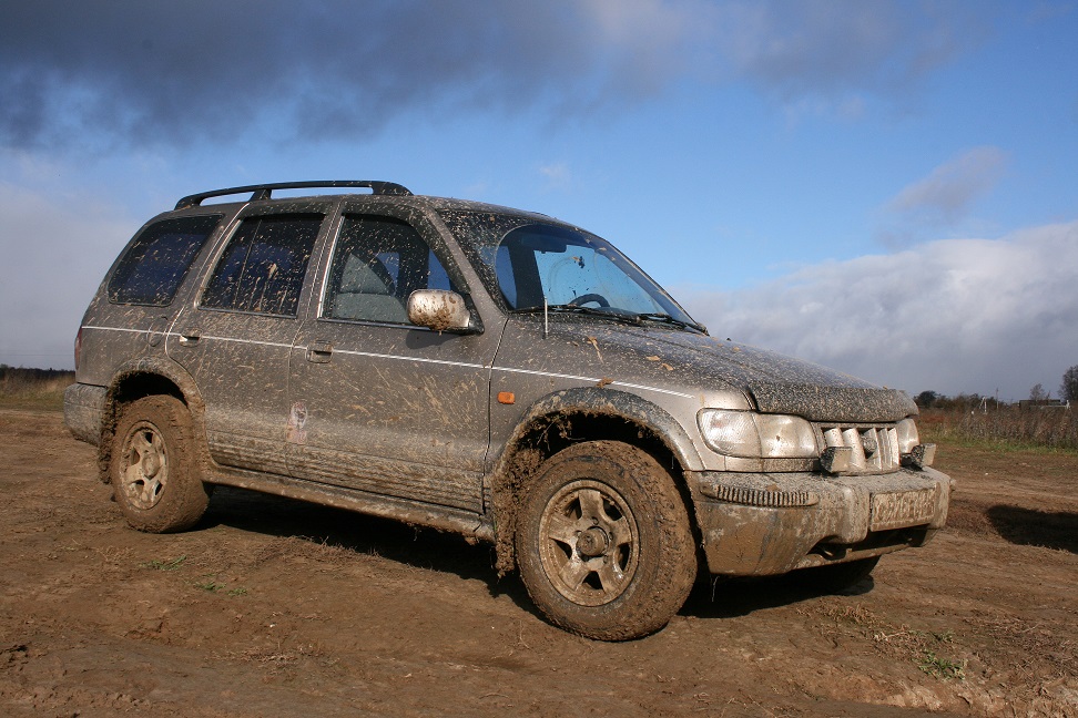

post Dec 5 2013, 09:50 AM
Сообщение #130
Сообщений: 195
Регистрация: 26-July 11
Пользователь №: 9,765
место дислокации: Тульская обл. г.Новомосковск
http://fotki.yandex.ru/users/atra8151/view/591297?page=0
А на фотах 2 серых Спорта с зеркальными номерами, когда вместе стоят смотрятся как настоящие родные братья...
Полноприводный рамный лифтованый автомобиль зимой представляет собой инструмент для воплощения твоих желаний в направлении движения в быль!
