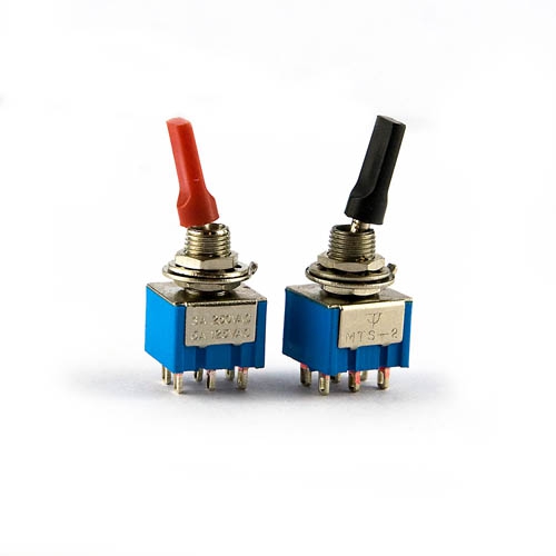

P.S. Можно вместо + от габаритов взять постоянный от АКБ, тогда можно в ручном режиме включать любой доп. свет (по отдельности или вместе) в любое время независимо от основного света. Если использовать другое подключение, то надо врезать предохранитель для исключения короткого замыкания в релюшках. B056.gif
Можно использовать вместо 2-х позиционного переключателяПрикрепленное изображение, 3-х позиционный - появляется возможность отключить оба режима.Прикрепленное изображение
