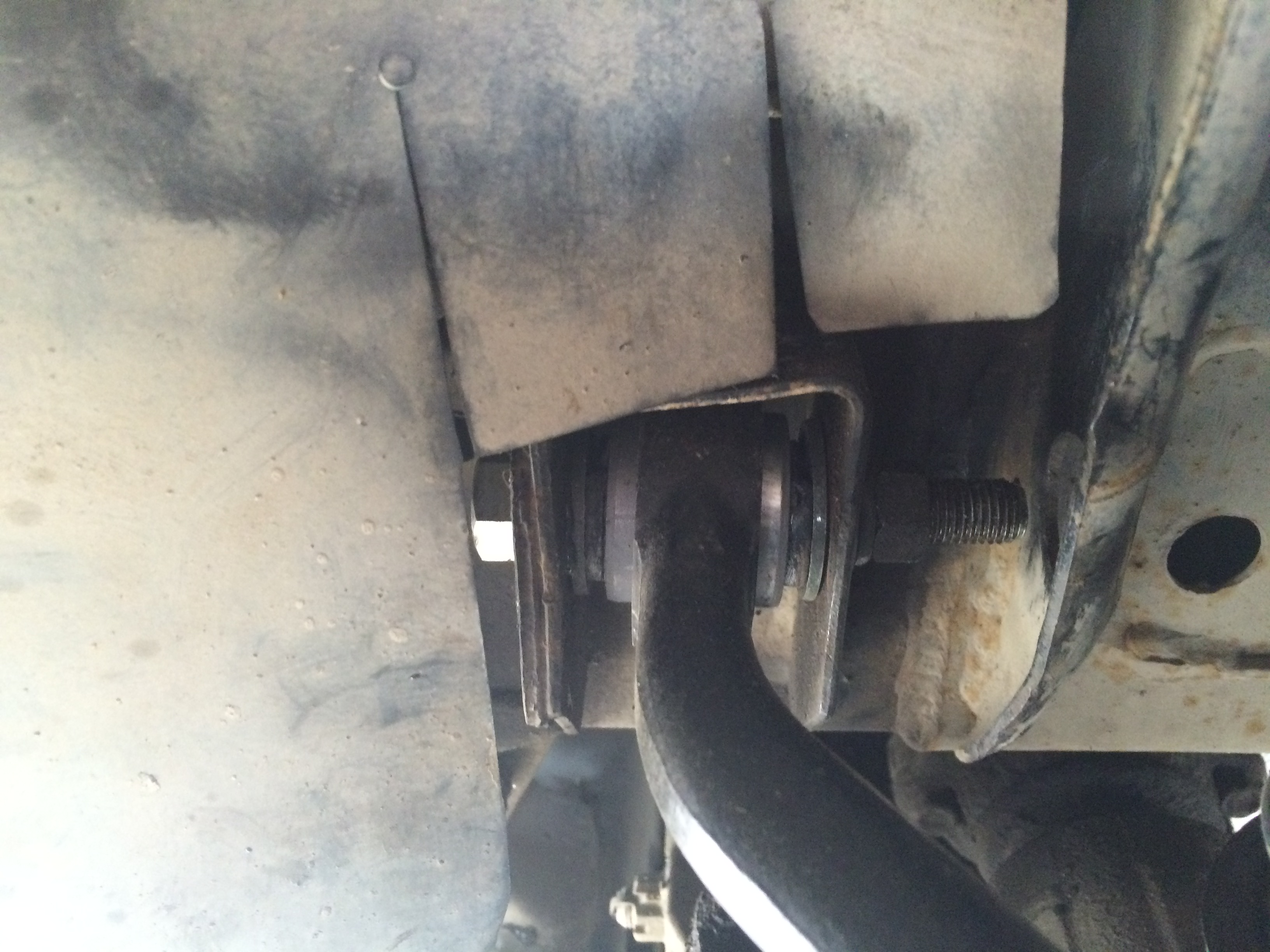

Вот так у меня справа, на раме видно отметку.

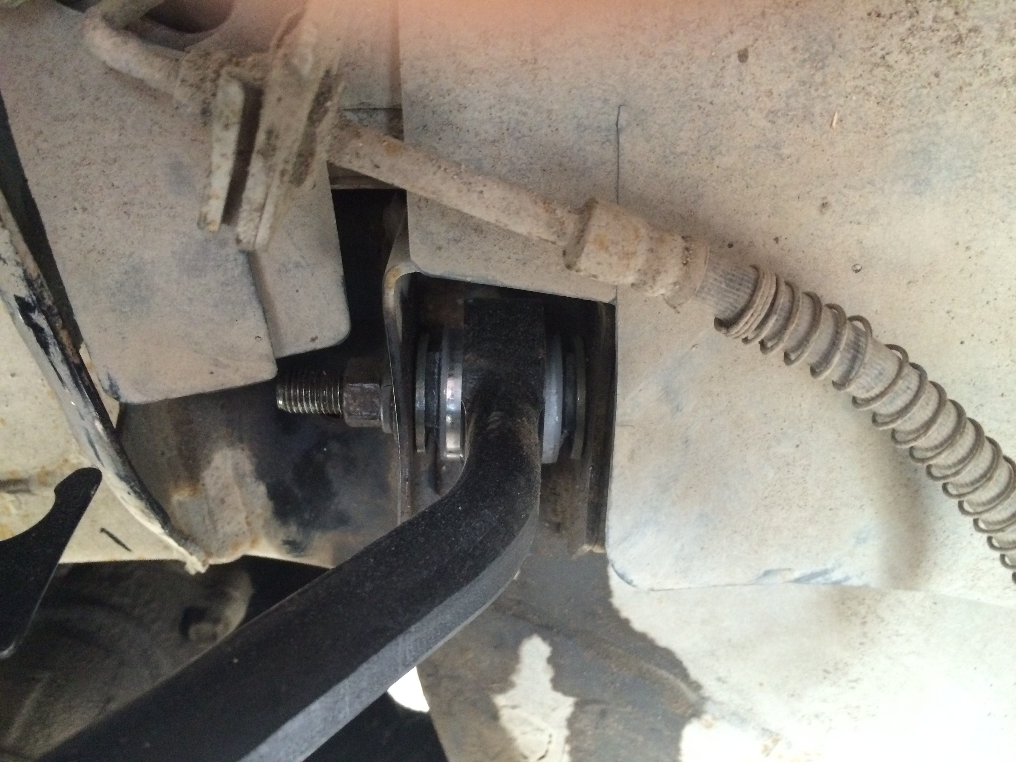

Мужики, поменял рычаги. Опустил машину на колёса, начал затягивать. Смотрю - а кронштейны гнутсяsad.gif чо делать-то? Гнуться начали уже када усилия стал прикладывать. Может шайбы какие подложить? Или так оставить?

Рычаги какие брали? Нормальные стоковые рычаги (а нужно брать стоковые, что бы через год новые не покупать) заходят плотно даже с подстукиванием и ничего там при затяжке не гнётся.
Если прогибается но не слишком сильно, не более 3-5 мм., то пусть. Если же сильнее, то я бы поставил широкие шайбы, но только по одной с каждой стороны и ни каких наборов для точной выборке зазора. Шайбы дают риск, что рычаг будет работать не на скручивание сайлентблока, а будут шайбы тереться и проворачиваться относительно друг друга. По этому шайбы не желательны. Лучше выпилить пластину из металла, просверлить в ней дырку на 12 и загнуть сверху и снизу вокруг кронштейна в виде швеллера, это конечно сложнее, чем просто шайбу поставить, но даст гарантию от проворота и того, что сайлентблоки будут работать как положено.

У мен вроде тоже чуток согнуто, но не так сильно как у тебя!! думаю ни че страшного нету, если не лень то сделай по второму варианту как Еремыч предложил!! Рычаги какой фирмы?

У меня примерно как на фото, хотя рычаги входили с усилием. Думал, так и должно быть, проблем не замечал.Два года уже так езжу.
