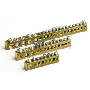

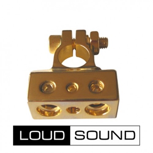

спрошу здеся,дабы тем не плодить.....есть в продаже площадки монтажные (шоб провода крепить к ней)для подсоединения к плюсу АКБ?Чего-то не могу найти sad.gif
Ермыч
post Jan 7 2015, 09:26 PM
Сообщение #135
Сообщений: 2,999
Регистрация: 17-December 13
Пользователь №: 12,754
место дислокации: Брянск
Типа такой, что ли? Так это правильно называется - клеммная колодка. Они дорогие - минимум 300 руб. за штуку.
Я делал так. Брал простую клемму АКБ и прикручивал к ней самую толстую медную клеммную рейку из магазина электротоваров, которые идут в электрощиты.
Они под любой диаметр есть и стоят в десять раз дешевле.
post Jan 7 2015, 09:31 PM
Сообщение #136
Ага...именно такая B228.gif За медные рейки СПАСИБО! B162.gif Даже не подумал как-то B093.gif а то неохота на один болт всё подсоединять B020.gif
