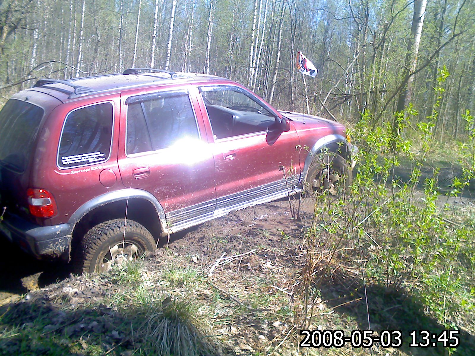

На яву такую конструкцию видел из далека и в деталях не представляю... Но, как я понял по фото, рейлинги всетаки есть и они имеют пазы в которые вставляются поперечины и по которым поперечины могут перемещаться dumai.gif dumai.gif
Я бы купил на рынке алюминиевую прямоугольную трубу 30 х 10 мм или 30 х 15 мм изогнул бы ее по профилю крыши, положил бы на рейленги через пркладку и закрепил.
См. эскиз. Прикрепленное изображение

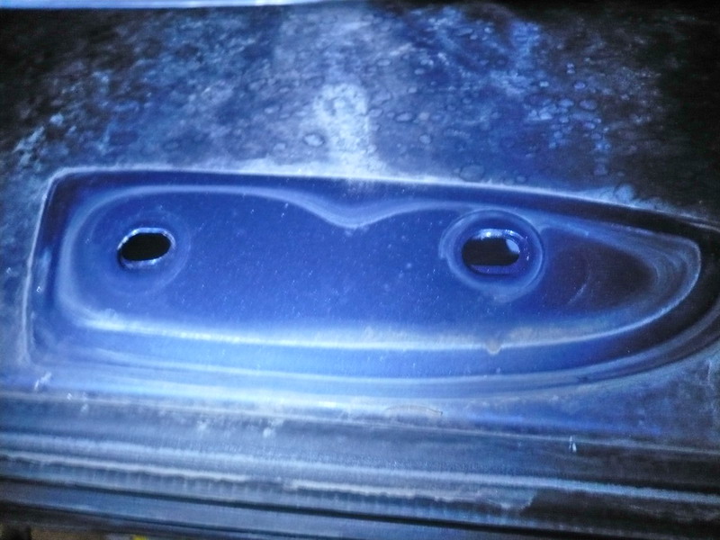

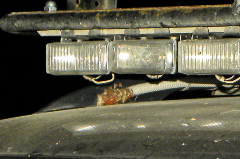

Под основанием правой передней стойки просверлил отверстие в крыше. Также просверлил отверстие в основании самой стойки и несколько отверстий с внутренней стороны стойки.
Через все это провел пять жил кабеля.
Снаружи убрал в гофру и прихомутал к рейлингу и багажнику.

там вот так:
Я по-середине еще дырку просверлил.
