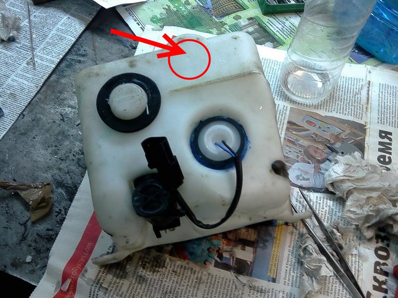

Мож кому пригодиться.
Поставил датчик наличия омывающей жидкости.
Код датчика:
985203F000 HYUNDAI/KIA стоит 200 рублей
Врезал вроде как в штатное место. Там прямо было центрирующее углубление, чтобы прорезать дыру перовым сверлом или коронкой.
Срабатывать данный датчик начинает уже когда в бачке половина уровня. Сейчас врезал бы его в обведённое красным место. Тогда он бы срабатывал на 2 сантиметра ниже, что один фиг не сильно лучше. Бачок маленький, кубический. Думаю, что сделать лучше и не получится. Даже если купить какой-то другой датчик.
Ответка разъёма у меня была, осталась от ампутации "военных фар", на передних такие же разъёмы.
Сверлил таким сверлом. В принципе думаю, что лучше и быстрей было бы просверлить коронкой на 35 мм. Датчик бы залез плотнее.

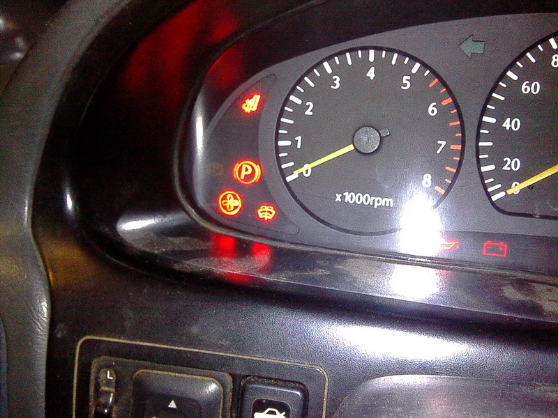

Заодно прибавил пиктограмм в приборке, методом выцарапывания:
Тянуть провода до самой приборки не обязательно. Я воспользовался уже заложенными проводами для индикации режимов АКПП (у меня механическая коробка, но проводка для АКПП есть, и она не используется). Они выходят в разъёмы под пассажирскими ногами. У кого есть мозг и контролька, тот сообразит где нащупать эти провода.
Кто-нибудь ставил дополнительный бачок для омывайки? Я думаю поставить, ибо штатный очень маленький. Свободное место есть, ибо давно ампутировал адсорбер. Думаю на его место должно что-то влезть.
