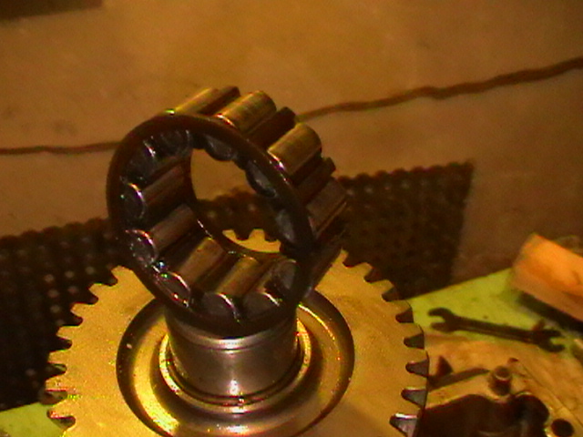

народ,помогите с кодом на игольчатые подшибники промежуточного вала в МКПП или ссылочку на интернет-магазинчик.заранее благодаренПрикрепленное изображениеПрикрепленное изображение
Тут,вроде, должен где-то быть:
http://www.fairlaw.ru/cat/99/5/23488

да!спасибо,я уже нашел.
