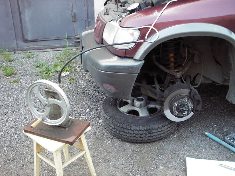

Тема получила неожиданное продолжение: друг нашёл на помойке ручной вакуумный насос! ladosi.gif
Для тех, кто не в теме: при работающем двигателе, услышать, где утечка НЕВОЗМОЖНО!
Вот оно чудо иноземной техники Прикрепленное изображение
При прослушивании вакуумного тракта(в тишине smile.gif ) выяснился дефект диафрагмы в левой муфте!
+7 916 607 3858
