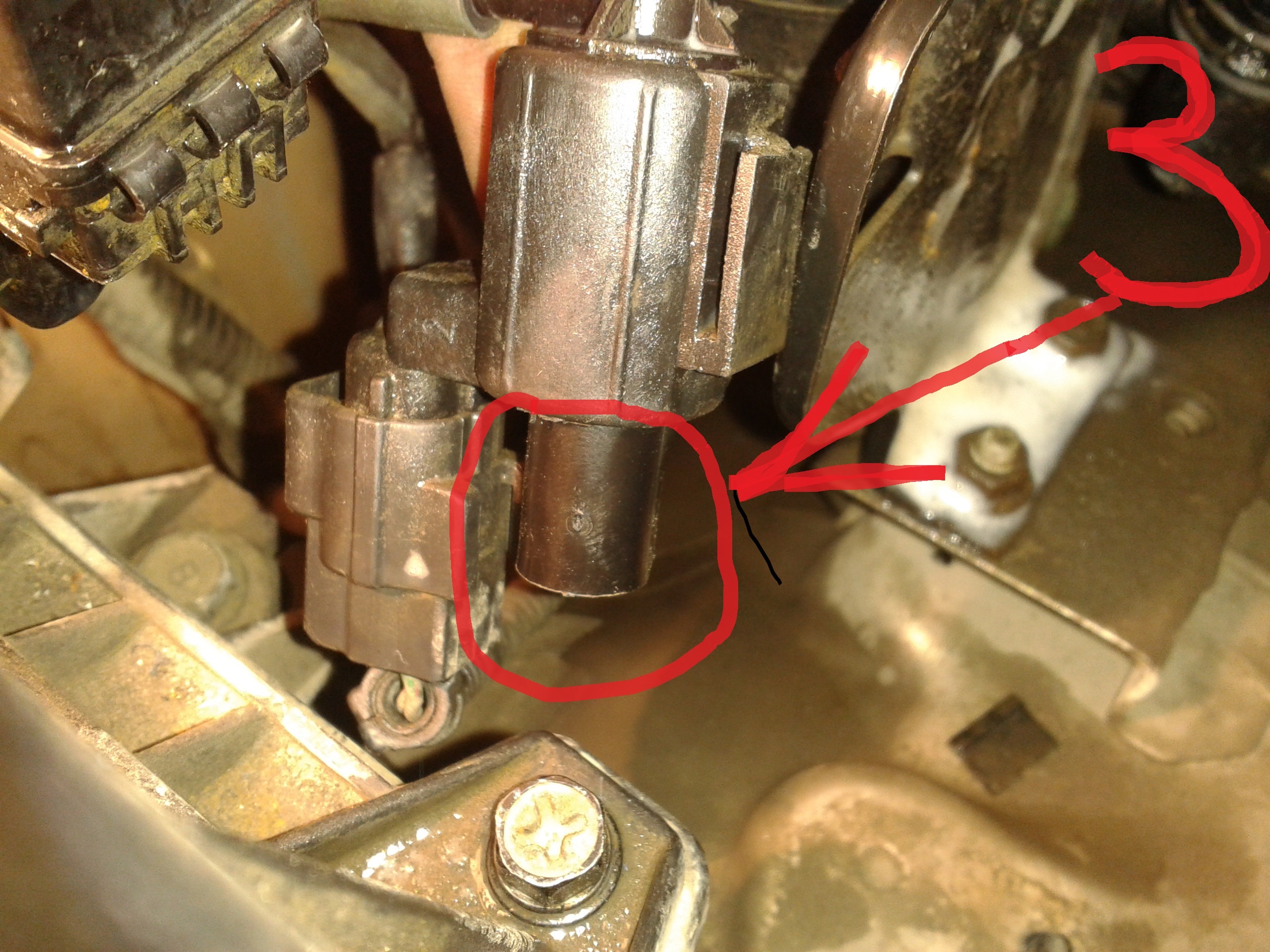

Привет всем. кто мне может сказать что это за устройства, и для чего они? как я понял это для переднего привода вакуум. был порван шланг к правому колесу, починил. потом слышу в моторе шипит. звук шел от этих устройств. на 3 фото как я понял это фильтр. разобрал почистил поролонку и поставил обратно. на 2 фото какой-то клапан, для чего он? но шипение не исчезло. это нормально что там шипит?

Клапан включается при подключении ПП и создает вакуум. Шипеть ничего не должно, видать где-то подсос есть.
С вакуумом не возись, дорого и не надежно - сразу все глуши и переделывай или на постоянное зацепление или под болтик.
ПП у меня работает. дело в том, как с клапана фильтр снимаю и закрываю штуцер пальцем шипение прекращается.

Эх не помню уже, демонтировано у меня все уже давно. Завтра гляну клапан вроде еще висел.
По идее через этот клапан излишнее разрежение может сбрасывается, чтоб мембраны в хабах не порвало.
Попробуй вопрос в этой ветке задать.
