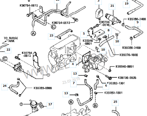

natalipar
post Mar 21 2015, 05:23 PM
Сообщение #1172
Сообщений: 250
Регистрация: 20-August 13
Пользователь №: 12,325
место дислокации: КПАО
Всем здравствуйте
все три раза новые прокладки масло тосол, 2 оприсовки и шлифовки головы и т.п. и. т.д. , запарилася уже тратиться, термостат рабочий в кипятке открывается вопрос вот в чем
движок заводиться с пол тыка работает ровно не колбаситься, но вскипает через 5 минут работы, нижний патрубокс радиатора холодный и мягкий, верхний набухает на глазах сосет воздух одним словом где то тосол выбрасывает в расширительный бачек + в поддон, с печки воздух валит холодный где могла что напутать с трубками, или где копать

Lexadies
post Mar 21 2015, 07:14 PM
Сообщение #1173
Сообщений: 364
Регистрация: 24-November 14
Пользователь №: 13,782
место дислокации: Муром
Цитата(natalipar @ Mar 21 2015, 06:23 PM) *
Всем здравствуйте
Разбирал помпу??? может крыльчатке ек и циркуляции охл. жижи нет, тосол низя - нам антифриз положено G12 желательно, тот который не ест люминий

Lexadies
post Mar 22 2015, 01:12 PM
Сообщение #1175
Сообщений: 364
Цитата(natalipar @ Mar 21 2015, 08:41 PM) *
тогда почему тосол в поддоне???
Может перепутаны патрубки подогрева дроссельной заслонки с вентиляцией картера, что еще попутать можно??? Или клапан вентиляции не работает, вот и давит газы из движка...
Вообще при заполнении системы антифризом крышку радиатора не закрывают, так заводят и подливають, пока двигло полностью не прогреецца, верхний патрубок пожмакать можно, чтобы воздух из системы удалить.
Но первое - нужно найти причину попадания охлаждайки в поддон... Ну да, башку шлифанули, а блок цилинров лекальной линейкой с щупом проверяли??? может там собака порылась...
А чтоб не думалось, выкинуть термостат в бардачок, для первого запуска, пусть долго греется и не перегреется.
Удачи!

natalipar
post Mar 22 2015, 06:46 PM
Сообщение #1176
Сообщений: 250
Цитата(Lexadies @ Mar 22 2015, 03:12 PM) *
Удачи!
где они находяться когда в первой переборки разбирала двигатель в впусконом коллекторе были 2 патрубка порядок подцепления не запомнила поцепила на удачу с моторного отсека их не видно подлезть к ним невозможно не про них ли случаем разовор ?????

Lexadies
post Mar 23 2015, 01:34 PM
Сообщение #1178
Сообщений: 364
Они, тока не совсем на впускном коллекторе, а на дроссельную заслонку приходит два патрубка с о.ж.

natalipar
post Mar 23 2015, 10:04 PM
Сообщение #1179
Сообщений: 250
не про эти трубки случайно гутарили номера 6,7

myxalov6
post Mar 23 2015, 10:19 PM
Сообщение #1180
Сообщений: 442
Регистрация: 7-August 12
Пользователь №: 10,878
6и7 это подогрев дросселя
